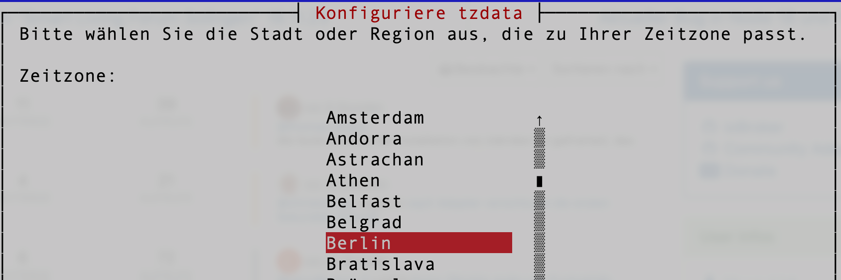

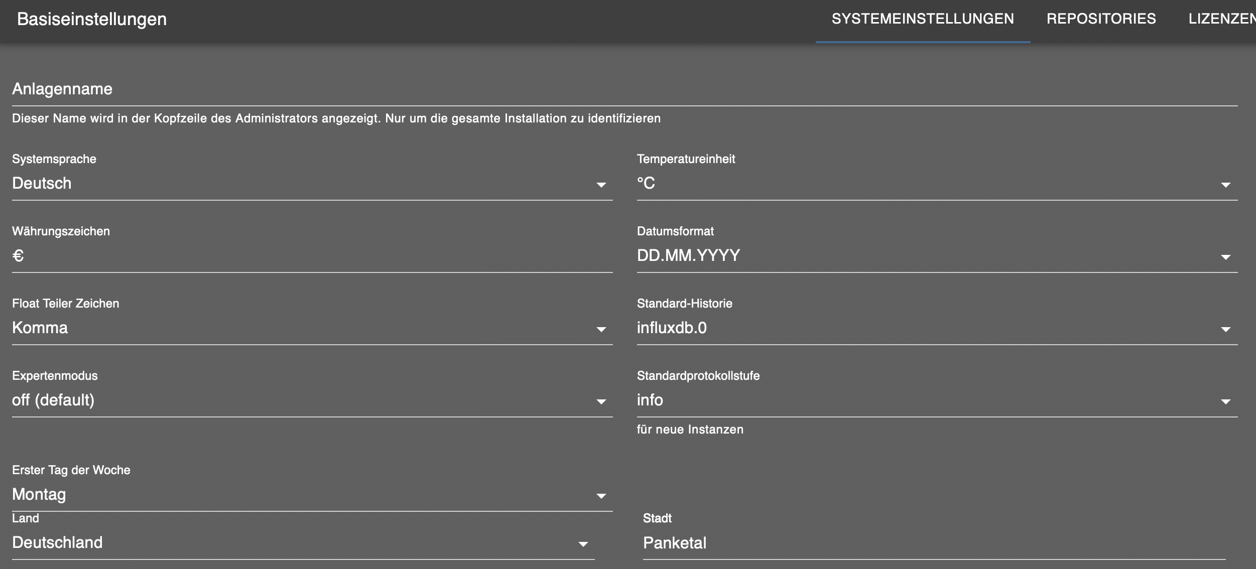

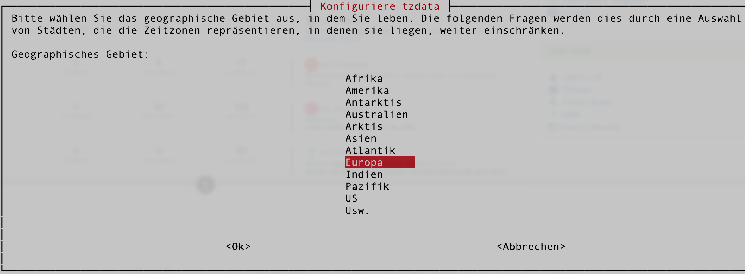

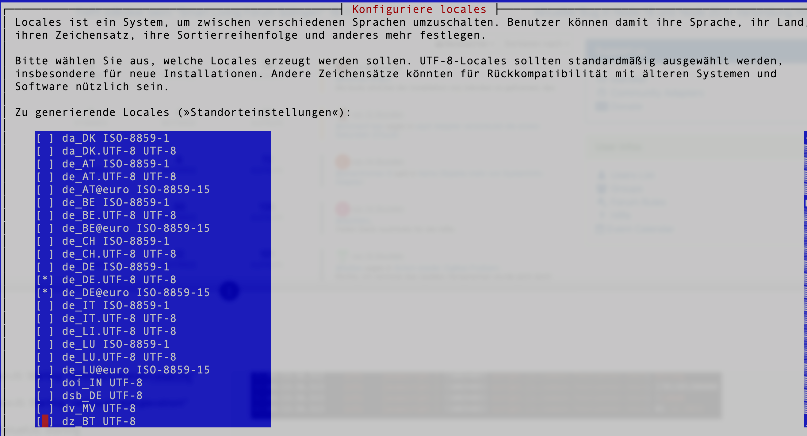

    iobroker Einstellungen
    Raspi-config
    Gruß Tom
      Raspi-config
