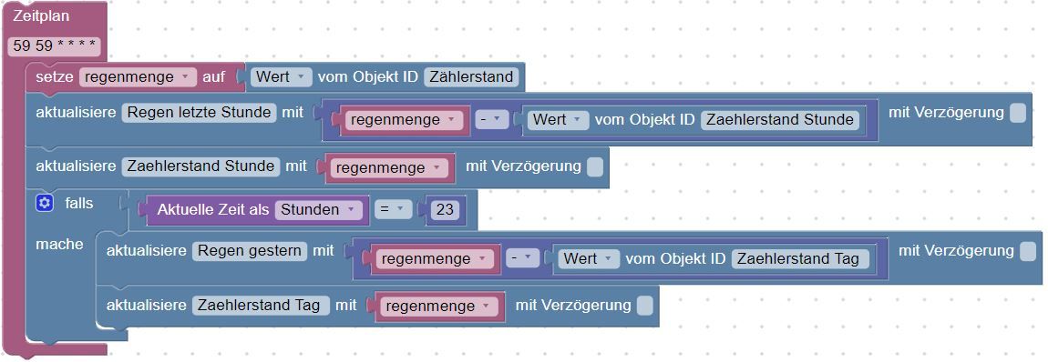

          @sadir sagte: 1h Regenmenge und Regen der letzten 24h.
          Prinzip (Zählerstand = Regenmenge gesamt):
          S 1 Reply Last reply

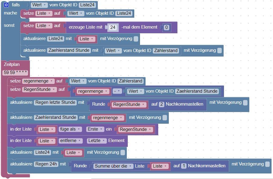

            Ich habe mal ein Skript aus diesem Forum genommen und getestet, aber es läuft nicht.
            Es handelt sich um eine TFA Regenmesser, ich habe einen Datenpunkt "Regenmesser" erstellt, welcher die Werte des Sensors liefert. Des weiteren 2 Datenpunkte "Regen1h" und "Regen24h" und 2 Variablen. Hier ist der Script:

                @sadir sagte: Hier ist der Script:
                Das Skript widerspricht in der Auswertung der Aussage aus dem ersten Post:
                @sadir sagte in Regenmesser auslesen:
                er liefert mir nur eine Zahl, die sich kontinuierlich bei Regen erhöht.
                Die Regenmenge der letzten 24 h soll gleitend (jede Stunde) ermittelt werden?
                EDIT: Der Datenpunkt "Liste24" muss vom Typ "array" (Liste) sein und wird beim ersten Skriptstart mit einem Array aus 24 Elementen initialisiert, wenn er leer ist.

                  @paul53 wie ist das denn mit dem Zeitplan genau gemeint: 59 59 ****, stehe da voll auf dem Schlach.
                  Grüße aus dem Taunus
                  Raspi 4 mit 4GB RAM
                  paul53P 1 Reply Last reply
                  • S sadir
                    wrote on last edited by
                    @sadir sagte: genau gemeint: 59 59 ****
                    1 s vor jeder vollen Stunde.
