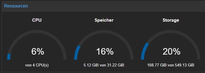

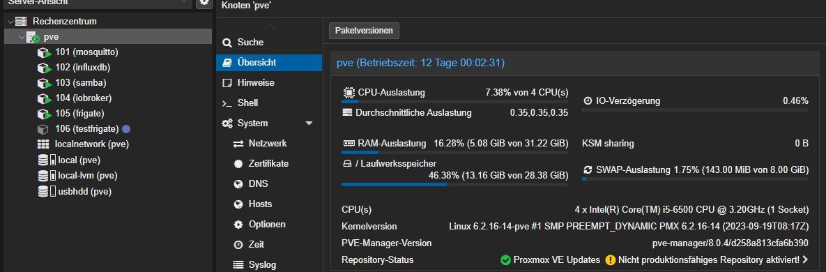

              @aiouh ,
              wenn du LXC nutzt, werden 8GB wahrscheinlich genügen.
              Habe 5 LXC auf dem Proxmox ioBroker,influxDB/Grafana,samba,Mosquitto,Frigate und brauche ca. 5GB von 32GB Ram Speicher aktuell.
