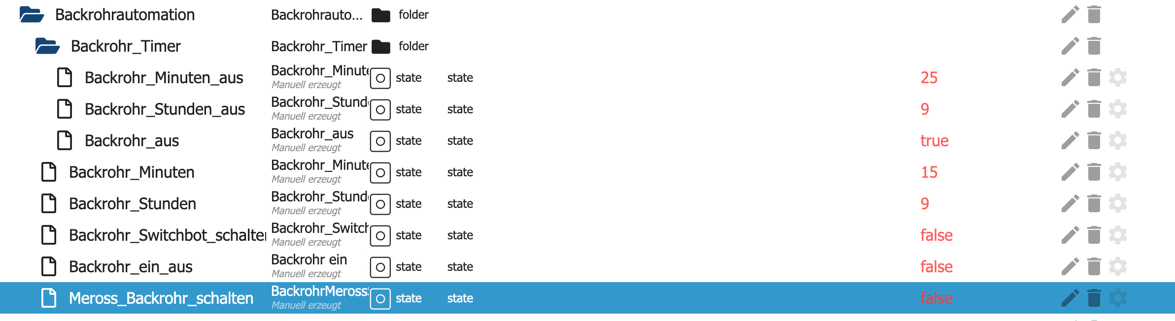

    Hi!
    Ich habe bei meinem Backrohr einen Meross Zwischenstecker und einen Switchbot installiert. Mittels Zeitplan sollte sich alles einschalten, was es auch tat bislang.
    Jetzt funktioniert es nicht mehr und ich weiss nicht warum.
    Die originalen Datenpunkte funktionieren.
    Leider weiss ich nicht mehr was die 2 Datenpunkte Switchbot schalten und Meross Schalten machen sollten. Ich glaube, hier ist vielleicht das Problem, aber wie gesagt, ich habe am Skript nix geändert!
    Hat wer eine Idee?
    -Anbei Bilder:
    Bildschirmfoto 2023-09-28 um 09.34.20.png Bildschirmfoto 2023-09-28 um 09.34.44.png Bildschirmfoto 2023-09-28 um 09.35.25.png Bildschirmfoto 2023-09-28 um 09.38.04.png Bildschirmfoto 2023-09-28 um 09.32.15.png

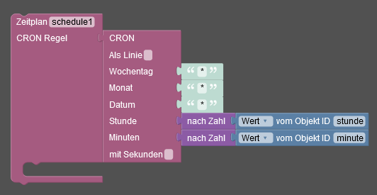

          @jwedenig sagte in Backrohrautomation geht nicht mehr:
          Wenn ich die Cron Regel rausnehme
          Vorrausgesetzt die beiden Datenpunkte Minuten und Stunden sind vom Typ Zahl dann müssen die "erstelle Text aus" beide weg. Falls vom Typ String dann muss man nach Zahl konvertieren.
          Zusätzlich ist Dein Skript noch ausbaufähig ;)
          Lehrling seit 1975 !!!
          J 1 Antwort Letzte Antwort

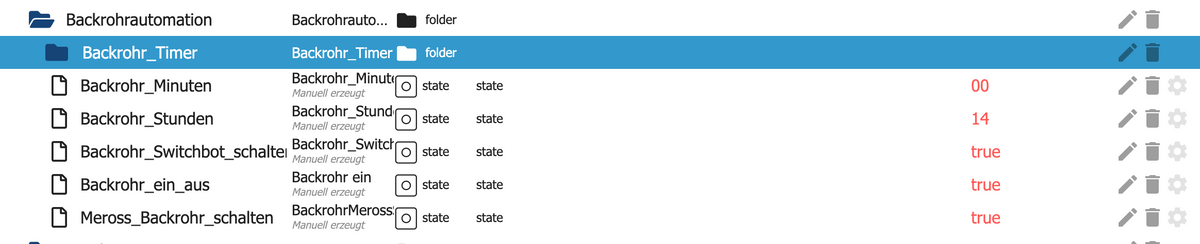

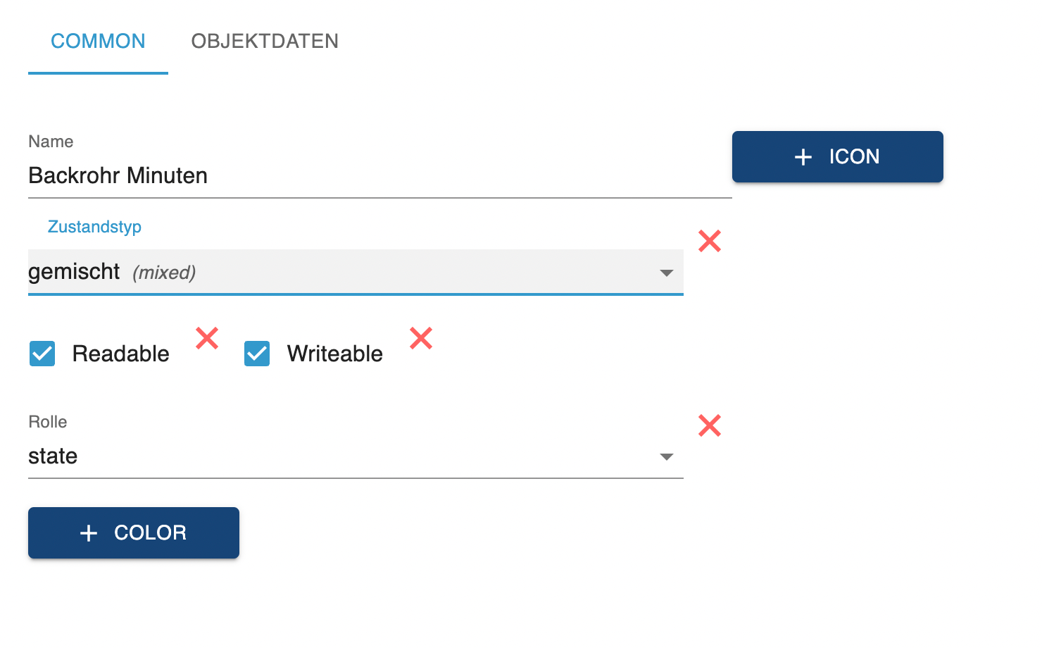

            jwedenig
            @djmarc75
            sie sind vom Typ "gemischt"
            DJMarc75D J 2 Antworten Letzte Antwort

              DJMarc75D Offline
              DJMarc75D Offline
              DJMarc75
              dann nach Zahl konvertieren.
              Ein Cron arbeitet immer mit Zahlen.
              Dein Cron sollte mit der Textkonvertierung eigentlich noch nie funktioniert haben.

                    @djmarc75 sagte: Ein Cron arbeitet immer mit Zahlen.
                    Nein, es ist ein String. Zahlen werden automatisch in String gewandelt.

                        jwedenig
                        @djmarc75
                        ok, danke, habe das Skript geändert und die Datenpunkte auf Zahl geändert, leider gehts nicht

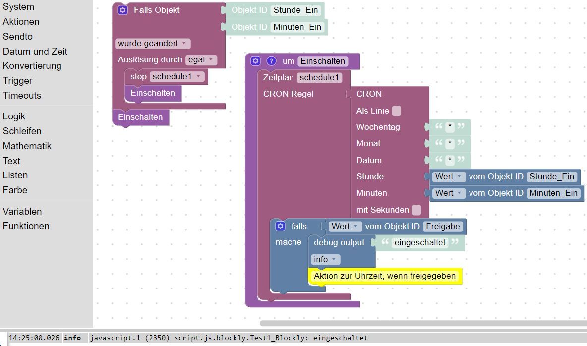

                                    @jwedenig
                                    Der Zeitplan wird nicht bei Skriptstart aktiviert.
                                    Vorschlag für Einschalten:
                                      @jwedenig

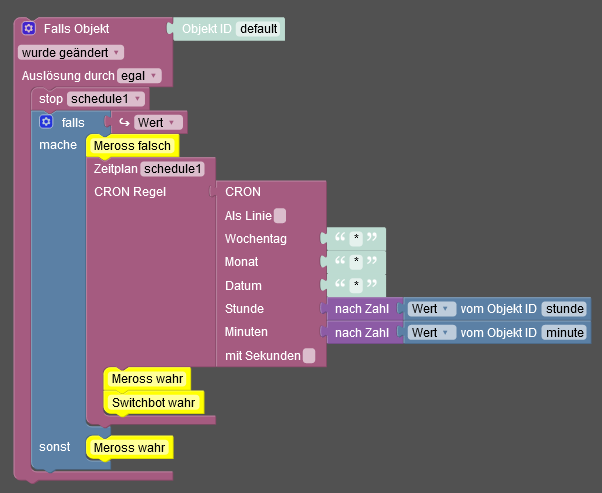

                                      jwedenig
                                      schrieb am zuletzt editiert von jwedenig
                                      Hi Paul53:-)
                                      Ich habe es nun so nachgebaut, leider rührt sich nix:
                                      Bildschirmfoto 2023-09-28 um 14.00.27.png Bildschirmfoto 2023-09-28 um 14.00.44.png
                                      Ich weiss leider auch nicht wozu ich damals die 2 Datenpunkte "Switchbot" und "meross" schalten erstellt habe, da ich sie nirgends in einem Skript finden kann
                                      DJMarc75D paul53P 2 Antworten Letzte Antwort
                                        Bau direkt über den Falls Baustein mal ein DebugBaustein ein und schau im Log nach.

                                          @jwedenig sagte: Ich weiss leider auch nicht wozu ich damals die 2 Datenpunkte "Switchbot" und "meross" schalten erstellt habe
                                          Ich auch nicht, also kann ich da nicht helfen.
                                          Der Zeitstempel von "Set switch to On/Off" zeigt 14:00:03 an?
