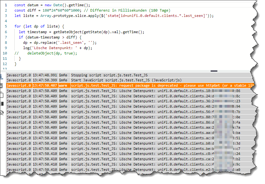

            Einsatz auf eigene Gefahr:
            const datum = new Date().getTime();
            const diff = 90*24*60*60*1000; // Differenz in Millisekunden (90 Tage)
            let liste = Array.prototype.slice.apply($('state[id=unifi.0.default.clients.*.last_seen_by_uap]'));
            for (let dp of liste) {
              let timestamp = getDateObject(getState(dp).val).getTime();
              if (datum-timestamp > diff) {
                dp = dp.replace('.last_seen_by_uap', '');
                log('Lösche Datenpunkt: ' + dp);
                //deleteObject(dp, true);
            HmIP|ZigBee|Tasmota|Unifi
            Zabbix Certified Specialist

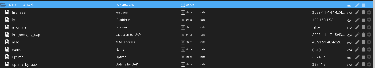

              was mir aber aufgefallen ist, es gibt auch clients ohne den "last_seen_by_uap" Datenpunkt.
              Naja da ist wohl Handarbeit angesagt :)

                @bishop sagte in Unifi Adapter 0.6.6 Objekt Leichen:
                Dann nimm last_seen - das sollte genau so gut funktionieren.

                  @codierknecht
                  hab dein Script mal wieder laufen lassen nur mit wie du gesagt hast "last_seen" habe auch im log einträge stehen die er gelöscht hat aber nur den Datenpunkt last_seen, nicht den kompletten Pfad.
                  const diff = 180*24*60*60*1000; // Differenz in Millisekunden (180 Tage)
                  let liste = Array.prototype.slice.apply($('state[id=unifi.0.default.clients.*.last_seen]'));
                      dp = dp.replace('.last_seen', '');
                  was muss man abändern, dass er den kompletten Ordner löscht?
                    Eigentlich nix.
                    In Zeile 8 wird ja das .last_seen aus der ID des DP entfernt.
                    Bei mir funktioniert das auch tadellos:
                    Aus einem für mich unersichtlichen Grund klappt das "replace" bei Dir nicht.
                    Du könntest mal versuchen, Zeile 8 zu ersetzen durch:
                    dp = dp.substring(0,41);
                    Die Länge der ID ist ja fix. Unschön, aber einen Versuch wert.
