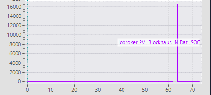

      ich steuere mit meiner S7 1214 über einen angelegten DB den Multiplus2 Wechselrichter meiner kleinen PV-Versuchsanlage. Da ich der Kommunikation zwischen iobroker und der S7 nicht ganz vertraut habe, wurden alle übertragenen Werte mal per Trace beobachtet. Dabei stellte sich heraus, dass Werte wie z.B. aktueller SOC des Akkus, oder auch Netz-Bezugsleistung teilweise bis in den fünfstelligen Bereich ausbrechen. Also es werden auf SPS Seite manchmal ganz krasse Peaks aus dem DB geholt - die aber gar nicht vorhanden sind. Zum Einen kann der SOC nicht bei 20.000 stehen, zum Anderen habe ich die Bezugsleistung parallel in Grafana visualisiert - definiv keine Peaks vorhanden.

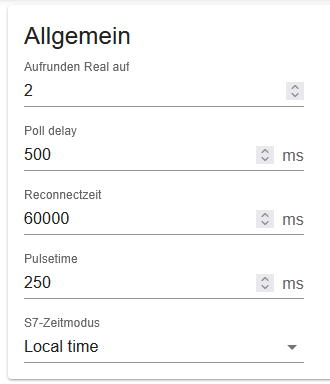

      Nachdem ich das Poll-Delay auf 500ms gesetzt hab, hat sich das Thema mit den Peaks etwas verbessert, aber nicht zufriedenstellend. Ich kann mit solchen, wenn auch selten, auftretenden Peakwerten nicht zuverlässig meinen Wechselrichter steuern/regeln.

                Wie oben im Screenshot meiner Trace-Messung zu sehen ist der SOC Wert, oder aber auch ab und zu mal andere Werte, ja nicht dauerhaft nonsens sondern nur sporadisch. Beim SOC könnte ich das auf der SPS Seite noch abfangen, der kann ja nicht größer als 100% sein. Aber bei Werten wie z.B. Netzbezug kann ich keine Plausibilitätsprüfung machen da hier Werte zwischen 0 und, keine Ahnung, 30W- 40.000Watt auftreten können.
