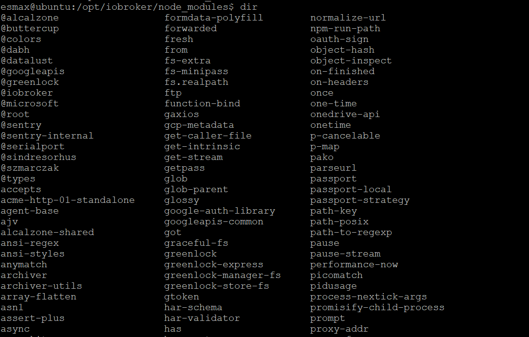

        @esmax666
        sudo -u iobroker rm opt/iobroker/node_modules/.alcalzone-shared-FgX40TmF
        dann nochmal versuchen

          #27
          @glasfaser said in Backitup Restore fehler:
          da war nichts,
          esmax@ubuntu:/opt/iobroker$ sudo -u iobroker rm node_modules/.alcalzone-shared-F                                                                                                                                   gX40TmF
          rm: cannot remove 'node_modules/.alcalzone-shared-FgX40TmF': No such file or dir                                                                                                                                   ectory
          ich dache ich muss nur die admin rechte geben für "esmax" user

            @esmax666
            Hast du jetzt den JS Controller installiert , wie weit bist du !?
            dann so für JS ... das ist der User iobroker ...
            sudo -H -u iobroker npm install iobroker.js-controller@3.3.22
