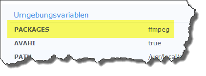

      Das einfachste für dich wäre, ffmpeg im iobroker Image zusätzlich zu installieren
      Dafür ist die environment variable PACKAGES
      Vorgesehen. Dort kannst du angeben welche weiteren Pakete installiert werden sollen
      Wenn dann das Programm da ist kannst du es von iobroker aus auch ansprechen.

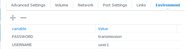

            QNAP ist hier wohl etwas exotisch.
            Bei Synology gibst Du das/die benötigte(n) Paket(e) einfach in den Umgebungsvariablen des Containers an.
            Geladen wird das dann beim Start des Containers automatisch.

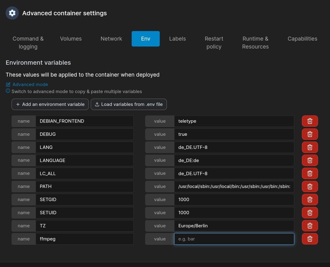

                ich habs im terminal des Iobroker Containers einfach mal über den apt befehl angefangen zu installieren.... Ich warte gespannt 😕
                Edit: Geil, hat funktioniert. Da hätte man auch drauf kommen können. In der Console kann ich ffmpeg jetzt nutzen. Dann versuche ich mal, es über das Skript zu nutzen! Merci alle.

                  nein, falsch,
                  alles was du in einem docker image auf der kommandozeile machst ist im container nicht dauerhaft (sofern es nicht eine der volumes betrifft)
                  da bei buanet die "bin" pfade (keine ahnung wo bspw ffmpg sich hininstalliert) nicht in einem volume befindet, dann ist es bei der nächsten regeneration wieder weg
                  einfach den packetnamen in das environment feld schreiben
                  auf der synology gibt es da dann genau auch diese eingabemöglichkeit
                  da buanet auf debian basiert, können dann auch alle packetnamen eingetragen werden die sonst auch mit apt install eingegeben werden können

                  für qnap habe ich direkt nur einen screenshot gefunden bei dem links environment mit dabei steht

                              Genau, und das hattest Du mir bei meiner ursprünglichen Anfrage auch geraten, wie ich jetzt las. Das habe ich aber damals gar nicht gesehen und halt über apt installiert und so ist es gekommen, wie du vorher gesagt hast.
                              Beim recreate des containers war es jetzt weg.
                              Ich trage das Paket "ffmpeg" als environment variable ein, okay... und als value? Den Pfad?
                              • B Bhenyamin
                                @oliverio
                                OliverIOO Offline
                                OliverIOO Offline
                                OliverIO
                                @bhenyamin
                                ach würde es nur eine dokumentation geben wo das genau drin steht ;)
                                https://github.com/buanet/ioBroker.docker/blob/main/docs/README_docker_hub_iobroker.md#configure-environment
                                PACKAGES (optional) Install additional Linux packages to your container, packages should be separated by whitespace like this: package1 package2 package3.
                                alles was in packages drin steht wird dann durch ein skript im container automatisch bei der regeneration für dich installiert. als da kommt genau der name rein mit dem du das installierst, also ffmpeg

                                      @bhenyamin
                                      Bei packages trägst du den Paketnamen ein. Wenn mehrere dann mit Leerzeichen getrennt
                                      Aber eigentlich habe ich das ja schon so geschrieben. Auch exakt den Wert den du eintragen musst.
                                      Ansonsten musst du genauer schreiben wo das Problem ist
                                      Du weißt was ein package ist?

                                        @marc-berg
                                        Aaaaahhh! Jetzt ja.
                                        • OliverIOO OliverIO
                                          @bhenyamin
                                          B Offline
                                          B Offline
                                          Bhenyamin
                                          schrieb am zuletzt editiert von Bhenyamin
                                          @oliverio
                                          Offenbar nicht über die reine Ableitung aus der Übersetzung hinaus.
                                          Ich dachte einfach ein Paket, was im Iobroker-Container mit installiert wird, wenn man es in den Environment Variablen einträgt.
                                          Das habe ich irgendwie nicht en Detail gesehen.
