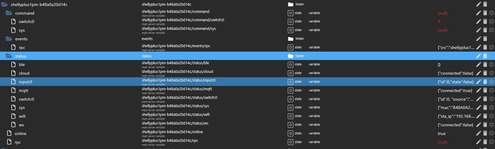

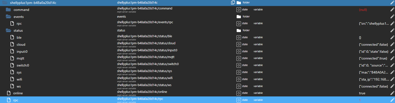

    Hallo Forum,
    ich habe ein Problem mit dem oben genannten Shelly der neuen Generation.
    Die Einbindung im iobroker mittels mqtt hat funktioniert. In den Instanzen ist er auch.
    Nur lässt er sich nicht von dort schalten. Weder direkt noch über VIS.
    Über den Shelly Web funktioniert der Schalter.
    Was mache ich falsch?
    Vielen Dank für alle Unterstützung!2023-09-15 11_49_42-objects - iobroker .png

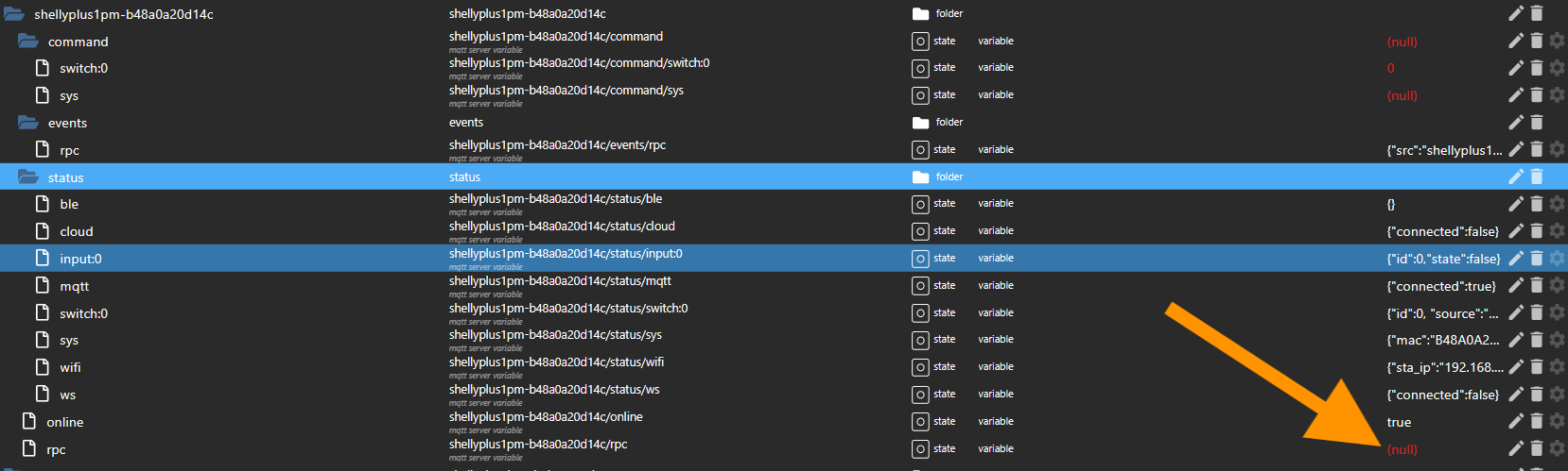

        MC_QuinnM Offline
        MC_QuinnM Offline
        MC_Quinn
        schrieb am zuletzt editiert von MC_Quinn
        @gerhardptl Musst du nicht den Command Befehl "swich:0" triggern?!
        Die von dir markierte Zeile ist ja nur der Status des input, also von einem daran angeschlossenem Taster, vom Shelly.
        iobroker auf Raspberry, Shelly, Aqara, Netatmo, KNX, Xiaomi, Conbee Stick II, Sonos, Ubiquiti
        G 1 Antwort Letzte Antwort

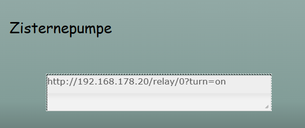

                              Gerhardptl
                              schrieb am zuletzt editiert von Gerhardptl
                              @homoran Ich habe im VIS einen mit den entsprechenden Angaben eingebaut und ich sehe jetzt den rpc toggeln 0 - 1

                                    G Offline
                                    G Offline
                                    Gerhardptl
                                    @homoran also das Bit rpc toggelt zwischen 0 und 12023-09-15 16_39_07-Edit vis.png2023-09-15 16_40_42-objects - iobroker .png

                                          G Offline
                                          G Offline
                                          Gerhardptl
                                          @homoran ja, mein Fehler. als ich das im VIS eingebaut habe, hat es funktioniert, bzw. nun toggelt zwar das bit, aber das Relais schaltet trotzdem nicht.
