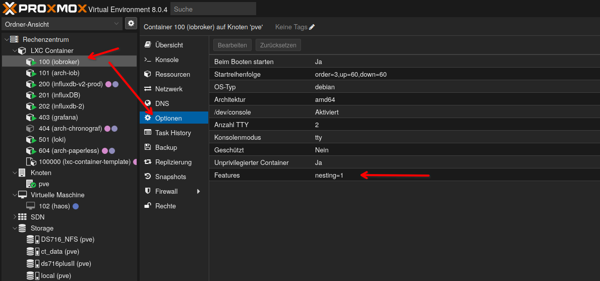

                                            A Former User @cainam last edited by
                                            @cainam sagte in Influxdb datengrösse:
                                            @dp20eic ist ein Debian welches über Proxmox auf im Container läuft:
                                            Moin,
                                            zeig mal vom LXC den vergleichbaren Output, hier ein Beispiel
                                            Ich glaube da fehlt Nesting bei Deinem Container.
                                            VG
                                            Bernd
