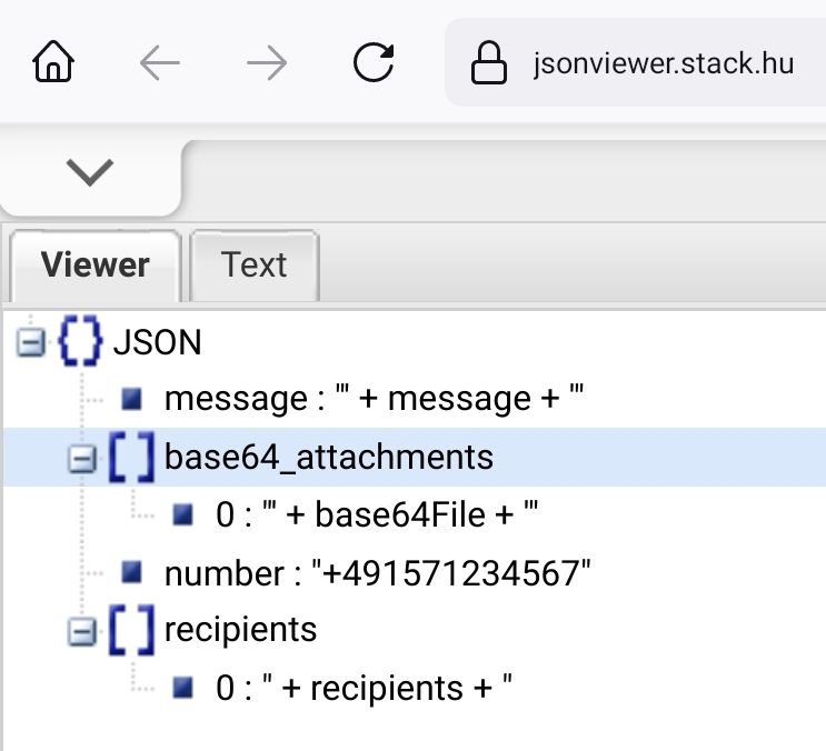

        @codierknecht sagte in signal-rest-api: Nachricht mit Bild senden:
                body: '{"message": "' + message + '", "base64_attachments": ["' + base64File + '"],"number": "+491571234567", "recipients": [ ' + recipients + ' ]}'
        Also ich bin ja immer Fan davon, JSON-Strings NICHT manuell zusammenzubauen, sondern die entsprechenden Funktionen dafür zu nutzen. Sonst sind wieder irgendwelche Anführungszeichen falsch o.ä.
        haus-automatisierungH HomoranH 2 Antworten Letzte Antwort

          Ich nehme an, dass die recipients falsch sind und sicherlich auch in Anführungszeichen müssen. Also
          body: '{"message": "' + message + '", "base64_attachments": ["' + base64File + '"],"number": "+491571234567", "recipients": ["' + recipients + '"]}'

            @haus-automatisierung sagte in signal-rest-api: Nachricht mit Bild senden:
              Aber wie gesagt...
