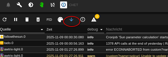

      Liest sich blöd, oder? Dreh die Ausgabe um, wenn du schon aus dem GUI kopierst.
      Besser das Log aus
      iob logs
      verwenden.
