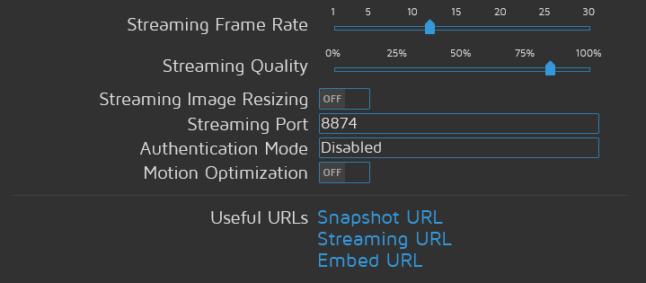

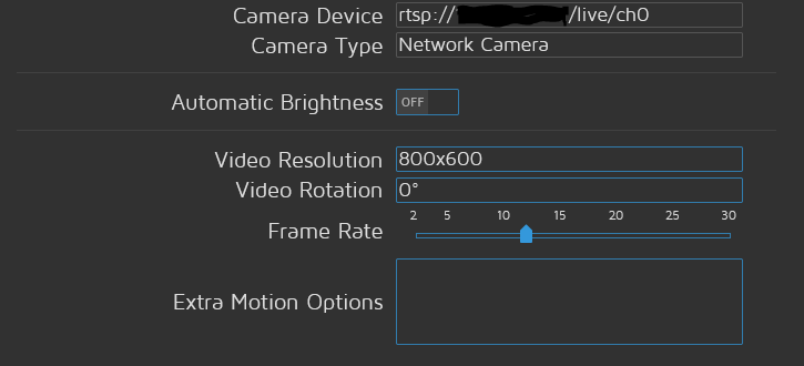

      Von flüssig kannste dich bei MotionEye sowieso verabschieden.
      Wenn überhaupt geht bei mir ne Art Daumenkino.
      Hab schon extra ausgelagert auf nen 4er Raspi wegen der Last.
      Aber 5 Cams kriegt auch der Raspi schwer in Griff.
      Ich arbeite viel mit BWM und Snapshot URL.
      Weil bei MotionEye die Bewegung ewig hinterherhängt.
      Am besten bekommst du den Stream über rtsp Adresse und Benutzername und Passwort (von der Kamera aus der App).
      Da läuft es am Stabilsten.
      Kannst natürlich auch die URL aus dem Onvif Manager nehmen, da ist der Token mit drin und eigentlich das gleiche wie Benutzername und Kennwort.
