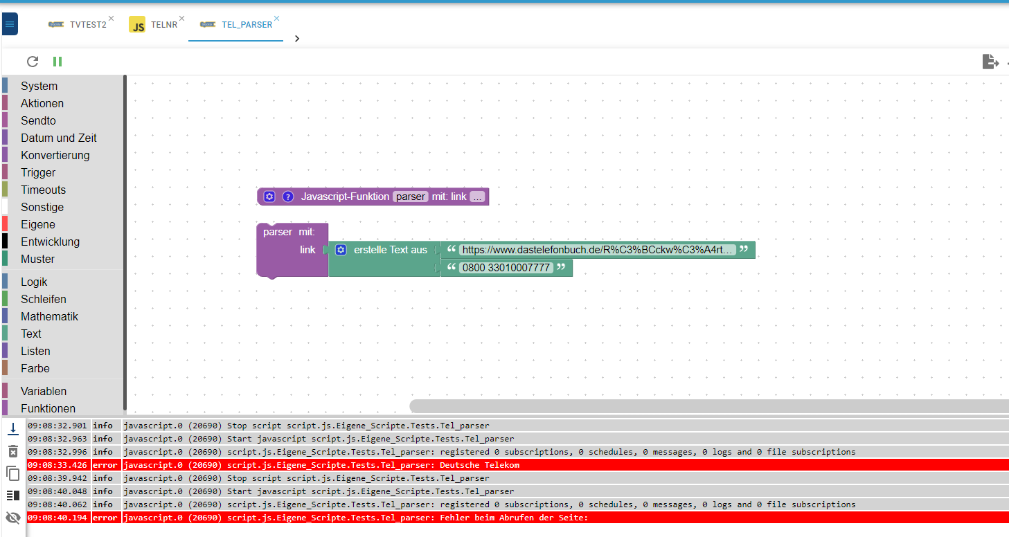

              David G.D Online
              David G.D Online
              David G.
              @oliverio
              Habe es mit ChatGPT bis hierhin geschafft.
              (Im Log im Bild sieht man einmal eine gefundene Nummer und danach eine nicht gefundene Nummer)

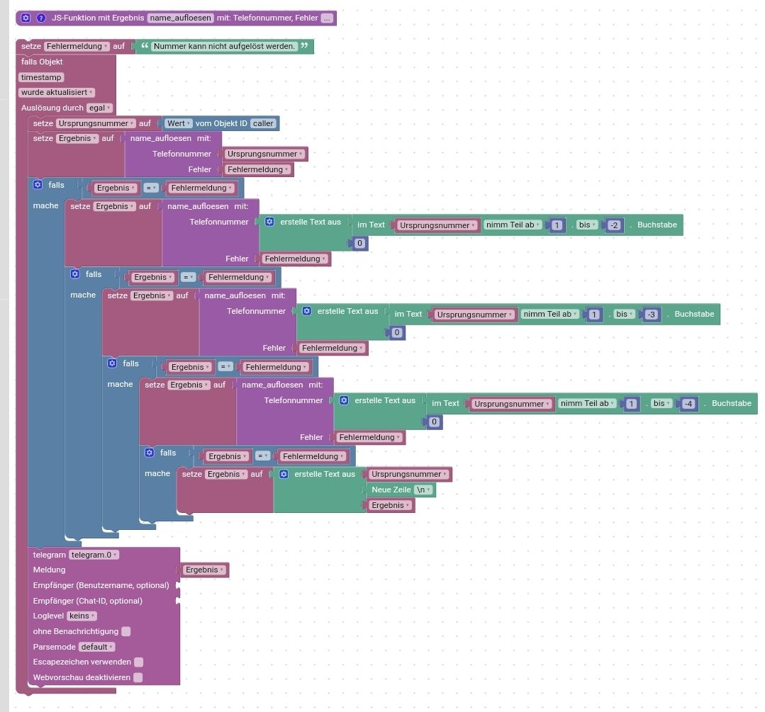

                  @oliverio
                  In das JS muss irgendwo dann ein return rein.
                  Wenn ich eine leere Funktion mit Ergebnis in Blockly anlege steht da
                  return 0;
                  drinnen und er gibt eine 0 aus.
                  Darein würde ich gerne die beiden Meldungen haben, die jetzt ja an 2 Stellen in das Log geschrieben werden).

                      David G.D Online
                      David G.D Online
                      David G.
                      @ticaki
                      Danke,
                      bei einem Treffer klappt es.
                      Bei einer unbekannten Nummer kommt unter result jetzt (debugbaustein als warn)
                      12:29:54.417	warn	javascript.0 (20690) script.js.Eigene_Scripte.Tests.Tel_parser: Fehler beim Abrufen der Seite: AxiosError: Request failed with status code 410
                      Der Ursprungscode hat da ja eine schöne Meldung ausgegeben.
                      T OliverIOO 2 Antworten Letzte Antwort

                        ticaki
                        @david-g
                        410 Die angeforderte Ressource wird nicht länger bereitgestellt und wurde dauerhaft entfernt.
                        https://de.wikipedia.org/wiki/HTTP-Statuscode
                        btw. du solltest das nicht laufend prüfen, irgendwann kommst du auf ne banliste wegen bot :)

                          OliverIOO Offline
                          OliverIOO Offline
                          OliverIO
                          @david-g sagte
                          Code 410
                          Wenn du die selbe Telefonnummer über den Browser anfragst, was kommt da für eine Meldung?
                          Du solltest dem axios auf jeden Fall einen User-Agent header eines browsers mitgeben,
                          Sonst wird die abfrage leicht identifiziert das sie von einem Skript kommt.
                          Dann könnte die ip recht schnell gesperrt werden.
                          Auch würde ich die Ergebnisse cachen und die Anzahl der Abfragen pro Tag begrenzen.
                          Ggfs mal im Browser nachschauen was da im Header noch mitgeliefert wird.;

                                      Hab das Skript jetzt so weit fertig.
                                      Bei einem Anruf wird die Telefonnummer vom TR64 Adapter genommen und mir das Ergebnis per Telegramm gesendet.
                                      Falls eine Durchwahl anruft, die nicht im Telefonbuch steht, wird versucht ein 1000er, 100er oder 10er Rufnummernblock aufzulösen und mit der -0 zu ersetzen.
                                      So bekommt man in vielen Fällen zumindest die Nummer der Zentrale aufgelöst.
                                      Hab das heute bestimmt schon 30x laufen lassen und wurde noch nicht geblockt.
