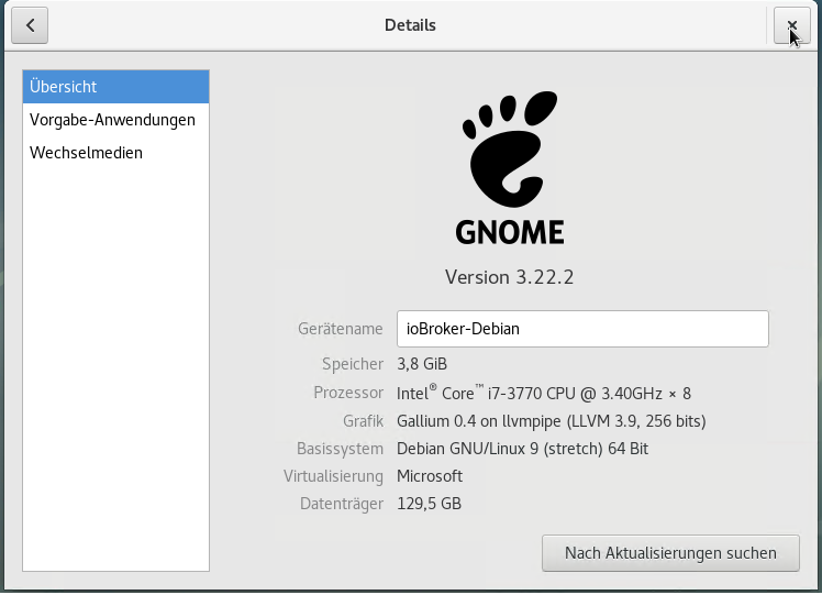

      ich wollte Node.js von 14.x auf 18.x(wenigstens 16.x) updaten aber anscheinend wird Debian 9 nicht unterstützt, daher meine Frage, gibt es eine Möglichkeit auf Debian 10 oder höher ohne große Probleme upzudaten oder sollte ich lieber gleich Debian 11 + iobroker + iobroker updates machen....
      wäre für Tips, Tricks und Kniffe dankbar.
      Grüße Robbie
      Debian (Spoiler) läuft auf Windows 10 Enterprice in einer VM

        Thomas Braun Most Active @RoboCop last edited by
        @robocop sagte in Update Debian 9 (Stretch) auf Debian 10 oder höher:
        Richtig, nodejs>=18 baut nicht mehr auf dem uralten System.
        Ich würde da Nägel mit Köpfen machen und gleich Debian 12 'Bookworm' neuinstallieren. Und diesmal OHNE Gnome Desktop (und ohne jeglichen anderen Desktop...)
