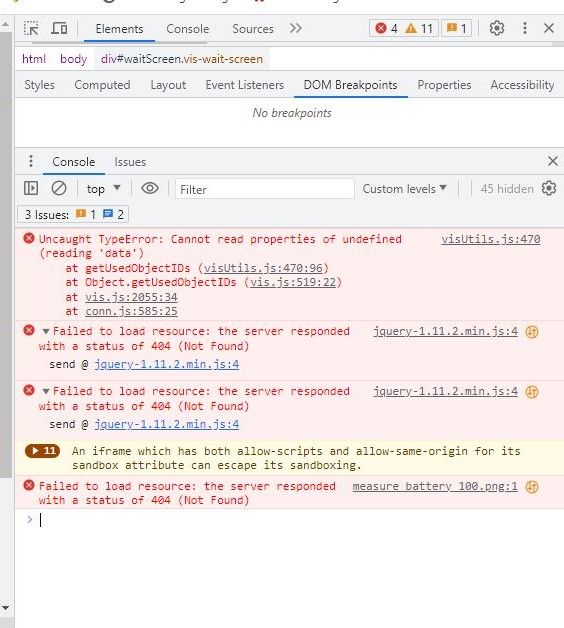

    Die Browserconsole (Strg+Shift+C für diejenigen, die noch suchen) zeigt folgende Fehler

    Das fehlende Icon (warum auch immer es fehlte) konnte ich durch Laden eines anderen Projektes ergänzen. Aber was besagen die anderen beiden Fehler).

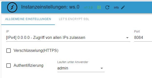

                ✔ ws.0 aktiviert mit Port 8084

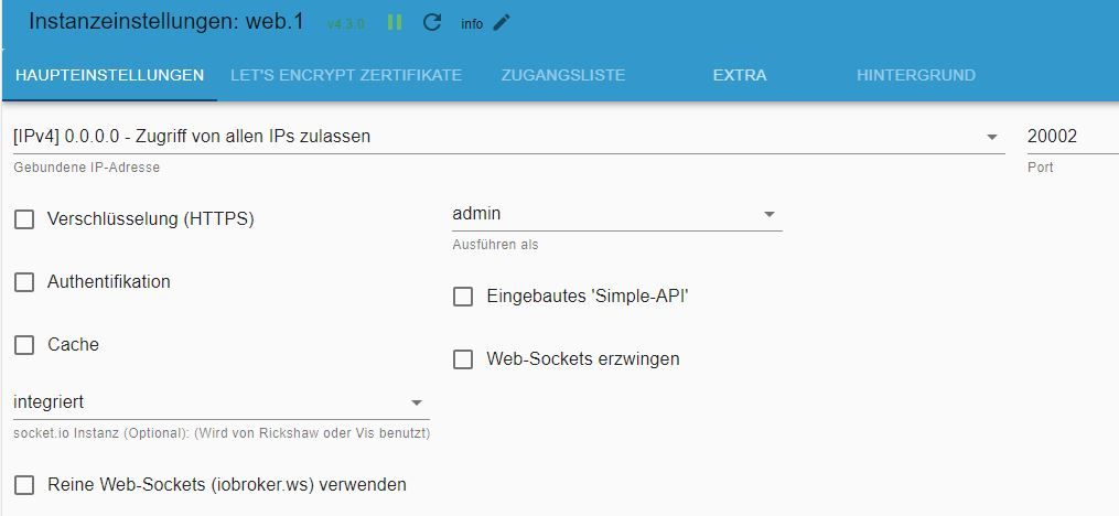

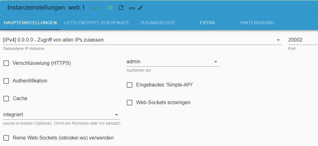

                Folgend meine Einstellungen:

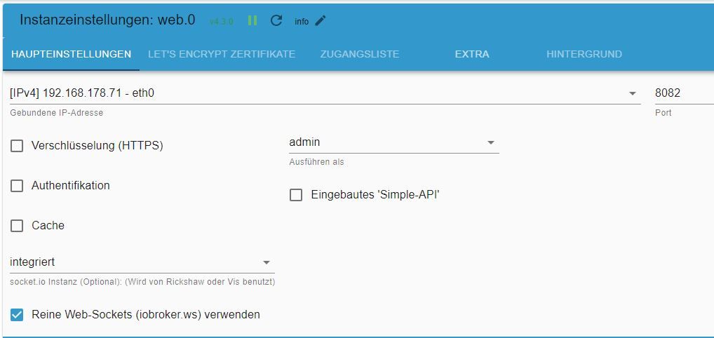

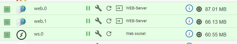

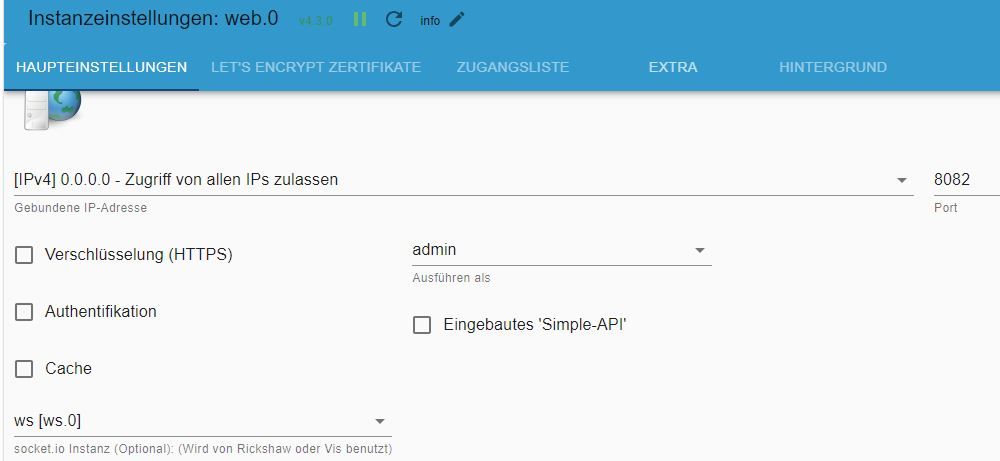

                Auch mit der "gebundenen IP" habe ich schon experimentiert.
                Ich hatte in mehreren Threats gelesen, dass die Gruppierung von Widgets zu Abstürzen führt. Und es funktionierte ja alles, bis ich eben im main-Projekt einige Widgets gruppiert und kopiert hatte.
                Wie kann ich denn die Gruppierung im vis-views.json quasi "extern" aufheben? Meint ihr, es liegt nur am ws?
                haselchenH HomoranH DJMarc75D 4 Antworten Letzte Antwort

                    Nun, folgender Stand:
                    ✔ socket.io ausgeschaltet
                    ✔ web.0 ist aktiviert mit Port 8082 und unten ws angehakt
                    ✔ web.1 aktiviert mit Port 20002, Websocket ausgeschaltet
                    mein main-Projekt läuft nicht, weder die Vis, das das Edit.

                    @holydiver sagte in Verbindungsprobleme – Connecting to Server:
                    dann musst du bei web.0 mit port 8084 aufrufen

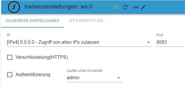

                      haselchen
                      Das halte ich für falsch.
                      WS hat einen eigenen Port.
                      web.0 hat bei mir 8082 und ws 8083

                        haselchen
                        @holydiver
                        In den Web.0 Einstellungen muss unten nicht integriert sondern ws(ws.0) rein.

                              haselchenH Offline
                              haselchenH Offline
                              haselchen
                              Läuft wie geschnitten Brot.
                              Alles so wie es soll.

                                  gebe ich bei web.0 den Port 2084 an, dann bleibt die Instanz "rot", verbindet er sich nicht mit dem Host.
                                  @haselchen
                                  gebe ich bei ws.0 2083 ein funktioniert es ebenfalls nicht.
                                  Und in web.0 ws(ws.0) hilft leider auch nicht
                                    @haselchen

                                    haselchenH Offline
                                    haselchenH Offline
                                    haselchen
                                    @holydiver
                                    Was in Gottes Namen machst du da?
                                    Lies doch bitte mal richtig.
                                    Niemand schreibt was von Port 2084 oder 2083.
                                    Im Text schreibst du, dass du "ws.0" in web.0 eingetragen hast, im Screenshot steht integriert.
                                    Tur mir leid, aber ich bin raus.
                                    Dafür ist mir meine "freie" Zeit zu schade.
                                    • H holydiver
                                      @haselchen
                                        @haselchen
                                        nee, mit
                                        @homoran sagte in Verbindungsprobleme – Connecting to Server:
                                        @haselchen und bei port 8083?
                                        meinte ich @haselchen was passiert, wenn er bei seiner Konfiguration
                                        @haselchen sagte in Verbindungsprobleme – Connecting to Server:
                                        die vis über <ip>:8083/vis/ aufrufst
                                        • H Offline
                                          H Offline
                                          holydiver
                                          @haselchen
                                          Ich verstehe deine Verwirrung und bewundere dein/euer Engagement!! Wo nehmt ihr die Zeit her?
                                          Sorry, das war ein Schreibfehler😖 ! Muss natürlich heißen 8082
                                          Eben noch mal kontrolliert
                                          Und den Screenshot, den du ansprichst hatte ich heute Mittag gepostet, jetzt habe ich es geändert.
                                          Irgendwie steige ich noch nicht durch und versuche eben das nachzubilden, was ihr vorschlagt.
                                          H 1 Antwort Letzte Antwort
