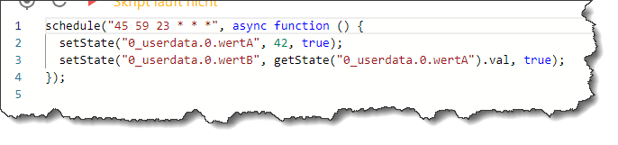

        Nehmen wir mal ein ganz simples Beispiel:
        Das erste setState in Zeile 2 könnte - aus welchen Gründen auch immer - etwas länger dauern.
        Du kannst Dich also nicht zu 100% darauf verlassen, dass Zeile 2 bereits ausgeführt wurde, wenn Zeile 3 abgearbeitet wird.
        Es könnte also passieren, dass das getState in Zeile 3 noch einen alten Wert liest.

          mal abgesehen von dem schlechten Stil und dem hohen Ressourcenverbrauch(im Vergleich zu Variablen), wenn man einen Wert schreibt und unmittelbar wieder liest.
          Bei 2000 Durchläufen war setState(wertA) == getState(wertA)
          setState schreibt das afaik nur in den Cache und getState liest es daraus, oder? Das wirkliche schreiben läuft dann async ab.

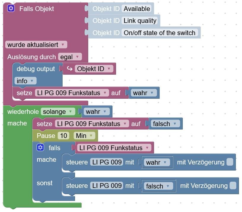

                Ich muss das Thema nochmal aufmachen. So ganz egal scheint die Anordnungs-Reihenfolge doch nicht zu sein.
                Ich habe eine ZigBee-Steckdose. Diese sendet zyklisch irgendwelche Statusmeldungen (z.B. "LinkQuality") über ZigBee. Auf dem KNX-Bus will ich die Info haben, ob die ZigBee Steckdose grds. "da" ist, d.h. aktiv im ZigBee sendet. Das habe ich so gelöst wie unten dargestellt. Das klappt auch. Alle 10 Minuten kommt ein Telegram auf den KNX-Bus. Und wenn binnen der 10 Minuten von der ZigBee-Steckdose ein Signal gesendet wurde, ist das KNX-Telegram "wahr", sonst "falsch".
                Wenn ich aber den Trigger und die Endlosschleife in Blocky tausche, wird zyklisch ein "falsch"-Telegram auf den KNX-Bus gesendet. Der Trigger wird nie ausgelöst, es gibt auch keinen Debug-Output.
                Wenn in Blockly/Javascript die Anordnungs-Reihenfolge aber egal ist, dürfte das Verhalten doch nicht verschieden sein?

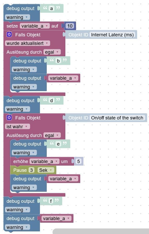

                  Für Ereignisse und Zeitplan stimmt das alles, aber natürlich wird bei
                  a= 3+2
                  a = a * 3
                  die Reihenfolge eingehalten.
                  Dein while(1) blockiert alles was danach kommt und ist ganz schlechter Stil. Nimm dafür Zeitplan oder Intervall
                  Alles was du unter Trigger/Timeout findest läuft asynchron alles andere* synchron.
                  *Funktionen(Reiter Funktionen) ohne Rückgabe sind asynchron, die mit synchron
                  Aber natürlich laufen nur Programmfunktionen die aufgerufen werden und wenn du mit while (1) oder ähnlichem die Ausführung stoppst, werden sie nie gestartet.

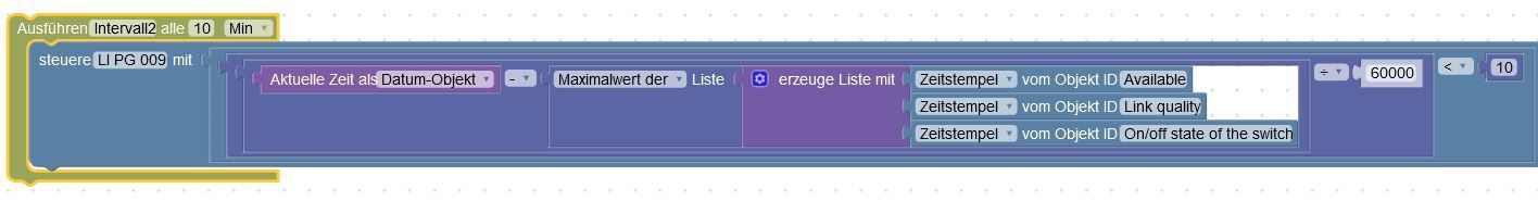

                      Auf das Problem bezogen würde ich bei Erstellung des Telegramms prüfen, ob einer der Zeitstempel jünger als now() -10 Minuten ist. Hätte ich die Zeit vom letzten Telegram würde ich between prüfen. Mit der jetzigen Version sollte die Erstellung oder Versand des Telegrams den Wert auf false setzen und nicht ein Timer.
                      H 1 Reply Last reply Reply Quote 0

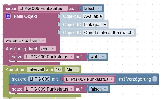

                        Vielen Dank für Eure Rückmeldungen! Von Stil habe ich keine Ahnung 😊 , aber auf Basis Eurer Infos habe ich jetzt zwei Varianten, die beide funktionieren...
                        oder
                        Das ist dann beides ok?

                          Ich hab damit nur ein Problem die Zeitlinie:
                          0:00 Telegram nachricht
                          0:01 Skript check
                          0:08 Zigbee hat sich seit 10 Minuten nicht gemeldet
                          0:10 Telegammnachricht
                          0:01 Skript registriert Zigbee
                          0:20 Telegrammnachricht 12 Minuten zu spät.
                          nur zur Info: ein/dein Interval startet das erste mal nach 10 minuten und dann alle 10 Minuten
