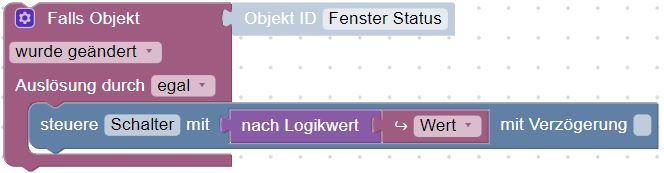

      Hallo Gemeinde.. ich hab,nach vielem Lesen, Ansehen und versuchen, mir angefangen ein Blockly zu bauen, welches die Shelly Plug S an unserer Abzugshaube ausschalten ,wenn das Küchenfenster geschlossen ist oder während der Benutzung geschlossen wird.
      Am Fenster tut ein Enocean Kontakt Dienst, den ich über den Homee Adapter auslesen...
      Das läuft soweit, wie das Fenster beim Start offen bzw zu ist, so wie es soll... auch geht der Plug nach eingestellter Zeit wieder an.. ABER das war es dann auch...
      nach meinem Verständniss muss zum einen hier noch mehr "falls " und/oder ne Schleife.. denn so wie ich es sehen, läuft das Blockly nur durch und fertig.
      Somit erbitte ich ne kleine Hilfestellung, wo ggf die Schleife anzusetzen wäre?
      Vielen Dank
      Homoran paul53 2 Replies Last reply Reply Quote 0

          • paul53
            paul53 @docsnyder7 last edited by paul53
            @docsnyder7 sagte: Power ist der Verbrauch des Shelly
            Das sollte als Trigger genügen, da die Leistungsaufnahme stets schwankt, wenn der Lüfter läuft.
            Besser ist allerdings, das Fenster steuert direkt den Shelly, falls der Shelly nicht zum normalen Schalten des Lüfters dient:
            D 1 Reply Last reply Reply Quote 1

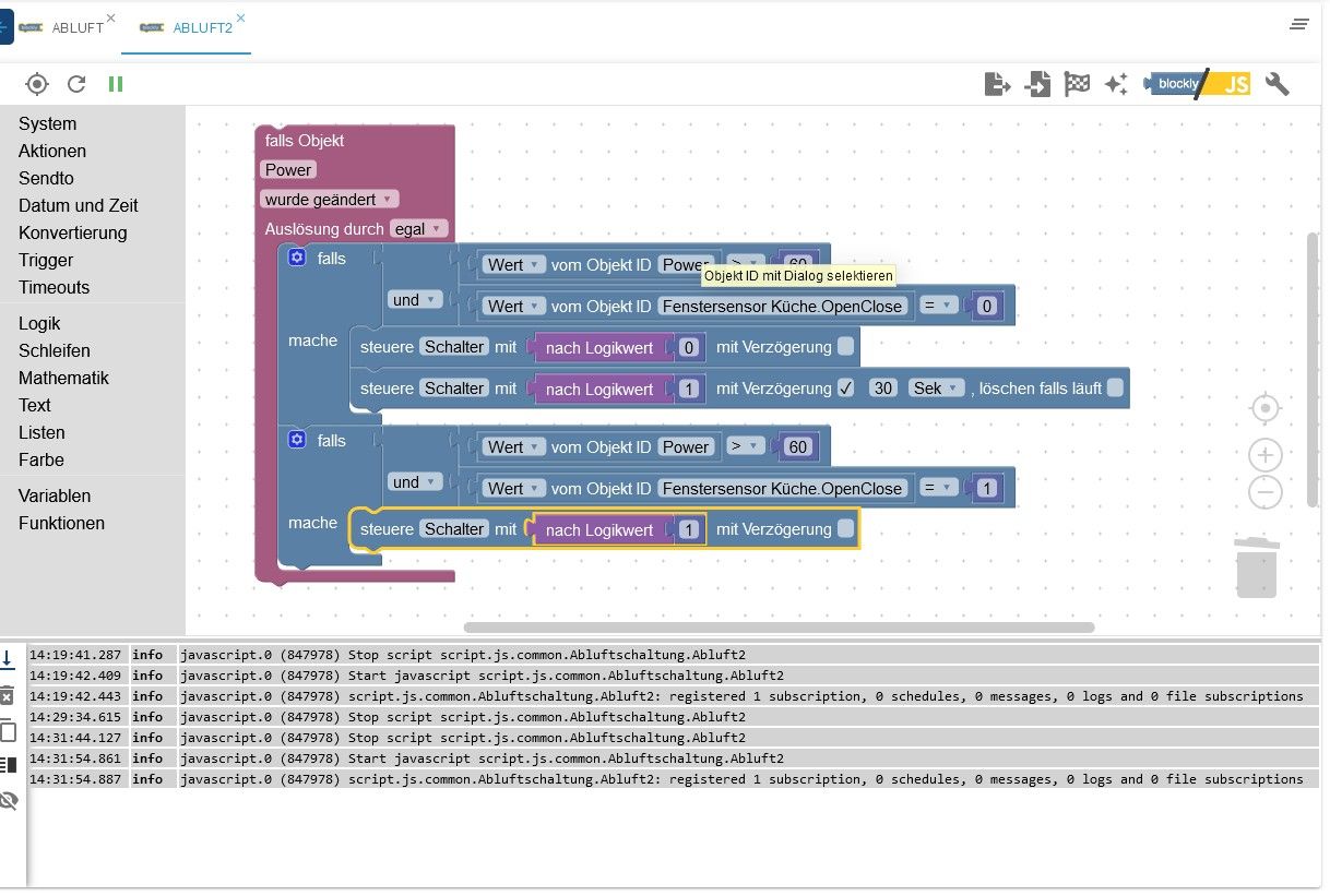

                      • D
                        docsnyder7 @docsnyder7 last edited by
                        Ich greife nochmal auf.... wenn die Logik nur greifen soll, wenn der POWER Wert des Shelly über einen definierten Wert ist, wie stelle ich das an?
                        Muss ich dann einen falls Baustein voranstellen?
                        • paul53
                          @docsnyder7 sagte: wenn die Logik nur greifen soll, wenn der POWER Wert des Shelly über einen definierten Wert ist
                          Wozu soll das gut sein?
                          • D
                            docsnyder7 @paul53 last edited by docsnyder7
                            wenn ich nur das Licht benötige zb.. dann müsste ich Stand jetzt das Fenster öffnen...erst wenn die Lüftung tatsächlich angeschalten wird und der Power Wert zulegt, dann soll geprüft werden, ob fenster auf ist oder zu und entprechend ausgewertet werden.
                            ich weiss über die Sinnhaftigkeit kann man diskutieren, aber ich bin ein Frischluftliebhaber
                            paul53 amg_666 2 Replies Last reply Reply Quote 0
                            • paul53
                              @docsnyder7 sagte: wenn ich nur das Licht benötige
                              Vorschlag:
                              EDIT: Man muss den Lüfter ausschalten bevor das Fenster geschlossen wird.
                              • D
                                Das probiere ich, Danke..
                                Kurze Erklärung , damit ich es verstehe… die beiden Trigger Bausteine arbeiten ,trotz das sie untereinander stehen , unabhängig voneinander
                                • paul53
                                  @docsnyder7 sagte: die beiden Trigger Bausteine arbeiten ,trotz das sie untereinander stehen , unabhängig voneinander
                                  ... weil sie untereinander (oder auch nebeneinander) stehen, triggern sie unabhängig voneinander.

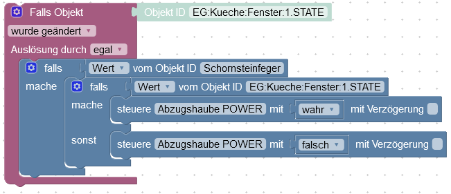

                                    • amg_666
                                      amg_666 @docsnyder7 last edited by
                                      @docsnyder7 sagte in Schaltung Dunstabzugshaube:
                                      Üner die Sinnhaftigkeit würde ich tatsächlich mal streiten wollen 🙂
                                      Ziel ist doch bei vorhandenem Kamin sicherzustellen, dass die Abzugshaube nicht läuft, wenn keine Frischluftzufuhr gegeben ist. Also darf sie nur laufen, wenn das Fenster auf ist.
                                      Entweder prüfst du also ob Fenster auf ist (das wäre dann wie o.g. der Trigger). Was du vorhast ist meiner Meinung nach fehleranfällig und wahrscheinlich so auch nicht zulässig (mal Schornsteinfeger fragen?).
                                      Wenn es dir darum geht, dass die Abzugshaube nur bei offenem Fenster läuft, das Licht aber imme rgeht wäre die sauberste Lösung, das in der Abzugshaube zu trennen, sprich den Shelly nur an die Versorgung der Abzugshaube anzuschließen und das Licht getrennt anschließen.
                                      Ja, geht nicht so einfach und man müsste die Haube auseinandernehmen, aber am saubersten wäre es.
                                      • D
                                        docsnyder7 @amg_666 last edited by
                                        @amg_666
                                        Danke für deine Anmerkung. Um einen Kamin soll es sich hier aber nicht drehen, sondern lediglich darum, dass das Fenster offen sein soll, wenn die Haube in betrieb ist und wenn nur die Beleuchtung benutzt wird nicht...generell hast du aber Recht, die beiden Aspekte zu trennen, wäre eh der galanteste Weg. Werd da meinen Elektriker drauf ansprechen.
                                        Andersherum.. wenn die Haube nur läuft, wenn das fenster offen ist, dann ist der Betrieb des Kamins doch beiläufig egal, oder
                                        amg_666 1 Reply Last reply Reply Quote 0
                                        • amg_666
                                          ja, und genau deshalb macht man eigentlich solche Schaltungen: um zu vermeiden, dass es einen Unterdruck gibt und dann Abgase aus dem Kamin in die Wohnung gezogen werden
                                          • D
                                            @amg_666
                                            Da bin ich ganz bei dir! Du meinst also , besser Licht und Lüfter aufdröseln, Lüfter über das vorgeschlagene Script steuern , fertig!
