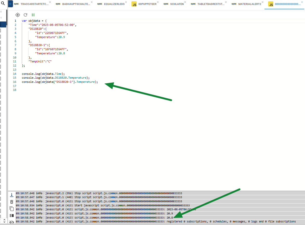

          @blockmove sicher ?
          B 1 Antwort Letzte Antwort

            • liv-in-skyL liv-in-sky
              @blockmove sicher ?
              B Offline
              B Offline
              Blockmove
              @liv-in-sky
              Kaum macht man's richtig funktioniert es.
              Ich hatte den "." nicht gelöscht.
              Sorry für meine Dummheit.
              The difference beetween Man and Boys:
              The price of their toys 😀
