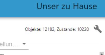

    Guten Abend zusammen,
    da mein ioBroker ziemlich abschwächelt (ewige Ladezeiten), wollte ich die States und Objekte mal auf redis umziehen.
    Mein ioBroker läuft auf meiner Synology (host), Watchtower hat den gerade anscheinend auch aktualisiert. Also redis als Image hinzugefügt, läuft soweit (auch der Test EVAL "return 'c-i.t' >= 'c.' and 'c-i.t' < 'c.香'" 1 1).

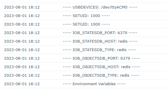

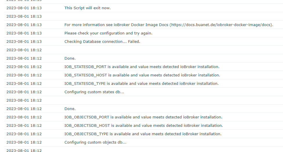

    Ich habe nun als ENV Variablen den redis hinzugefügt, aber ioBroker will nicht. Die lapidare Feststellung "Checking Database Connection... Failed." hilft mir nicht wirklich weiter. Ich suche schon was länger, das Forum ist ja voll von redis, aber eine Lösung habe ich noch nicht gefunden. Vielleicht hat ja jemand einen Tipp für mich?
    Liebe Grüße, Manu

      Ich gehe mal von einer docker Konstellation aus, aber das sind bei weitem zu wenig Informationen über dein System.
      Gib dir bitte mehr Mühe, damit andere das Problem verstehen können

        @meister-mopper Ja, Docker. buanet-latest, redis-latest. Beides über host. hatte gesehen, dass der ioBroker gerade aktualisiert wurde.

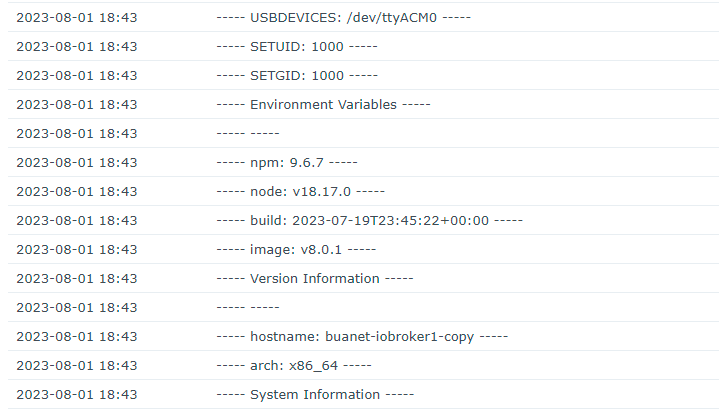

          Hatte mir den Container kopiert, aber bekomme den ioBroker nicht mehr hoch. Nur noch "Checking Database Connection... Failed.". Mit und ohne redis.
          Habe jetzt mal meinen Mount umgebogen, damit er hoffentlich wieder startet. Dachte, das wäre einfacher :(
