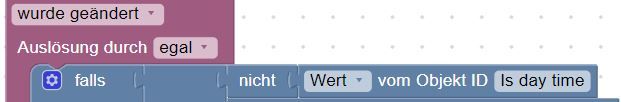

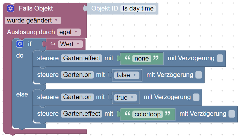

            NegaleinN Offline
            NegaleinN Offline
            Negalein
            @segway sagte in Sonnenuntergang und Wert vorher merken:
            WENN Sonnenuntergang
            javascript.0.variables.isDayTime
            So schalte ich meine Lampe bei Sonnenuntergang javascript.0.variables.isDayTime = false ein und bei Sonnenaufgang javascript.0.variables.isDayTime = true wieder aus.
            Die Helligkeit <125 müsstest du wo (Wetterstation, Lichtsensor, ...) herbekommen.
            ° Fixer ---> iob fix
            SegwayS 1 Antwort Letzte Antwort

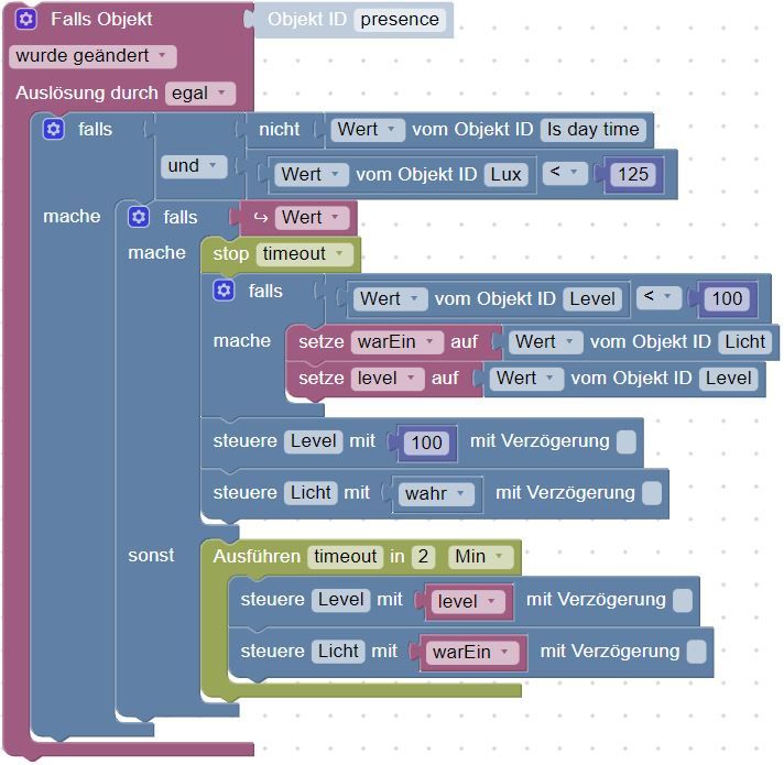

              Jan1
              @segway
              Dann schreibst die Werte einfach vor dem Schalten in eine Variable und setzt diese nach Ende der Erkennung wieder. So schalte ich bei mir alle Lichter an, die normal zu der Zeit an wären, wenn ich später nach Hause komme.

                2.Bevor ich meine Lampen schalten will möchte wissen ob diese AN / AUS waren und welche Helligkeit eingestellt war um nach der Bewegungserkennung wieder auf diesen Zustand zurückschalten zu können. Geht sowas und wenn ja wie bzw. gibts Beispiele ?
                @segway sagte: nach der Bewegungserkennung wieder auf diesen Zustand zurückschalten zu können.
                    Okay aber wie setzt du die Variable auf true/false ? Welcher Code / Blockly macht das ?
                    Das macht der javascript-Adapter automatisch, die Datenpunkte hat meines Wissens jeder, der den Adapter nutzt.

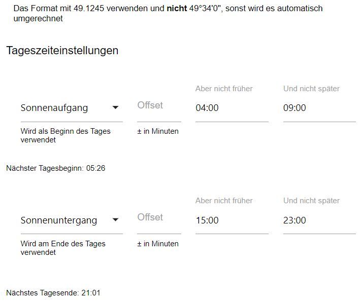

                      @segway sagte: wie setzt du die Variable auf true/false ?
                      In der Konfiguration der Javascript-Instanz wird eingestellt, wann der Datenpunkt "Is day time" auf true/false gesetzt wird.

                        @paul53 sagte in Sonnenuntergang und Wert vorher merken:
                        Uih, da hab ich schon wieder was gelernt. Hab noch nie in die Einstellungen des javascript Adapters geschaut.
                        DANKE
                        in dem Blockly dann einfach eine Variable anlegen IsDayTime ?
                        EDIT:
                        Schon gesehen - es gibt eine Variable unter js !

                          @segway sagte: in dem Blockly dann einfach eine Variable anlegen IsDayTime ?
                          Im Blockly den Datenpunkt "javascript.0.variables.isDayTime" selektieren.

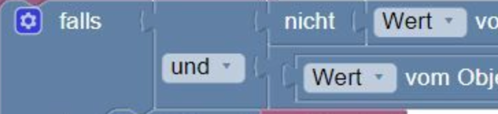

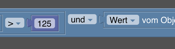

                            Mal dumme Frage (wieder) - wie hast du das UND untereinander bekommen ?
                            ich krieg das nur so hin:
                            Gruß Dirk

                              DJMarc75D Offline
                              DJMarc75D Offline
                              DJMarc75
                              @segway rechte Maustaste auf und klicken - externe Eingänge auswählen.
                              Geht bei vielen Bausteinen so.

                                SegwayS Offline
                                SegwayS Offline
                                Segway
                                @djmarc75 sagte in Sonnenuntergang und Wert vorher merken:
                                Krass. Wieder was gelernt :-) muss man erstmal drauf kommen externe Ausgänge 😬
