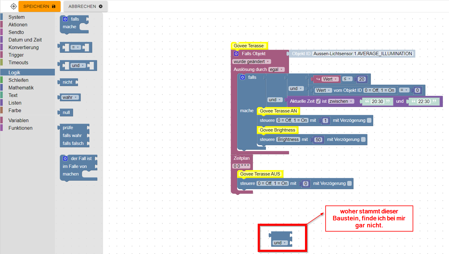

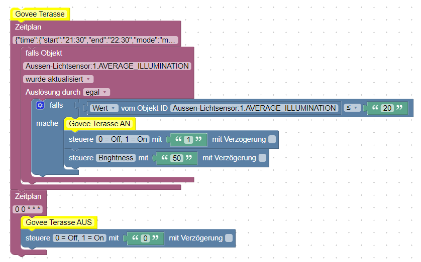

    ich habe folgendes Problem :
    Eine Lichterkette soll zwischen 21:30 und 22:30 Uhr eingeschaltet werden wenn ein HM Lichtsensor kleiner 20 LUX hat. Bis hierher funktioniert mein Blockly auch. Schalte ich jetzt aber nach 22:30 Uhr das Licht manuell aus, geht es nach einigen Minuten (also außerhalb des Timers) wieder an.
    Vielleicht kann mir jemand helfen ?

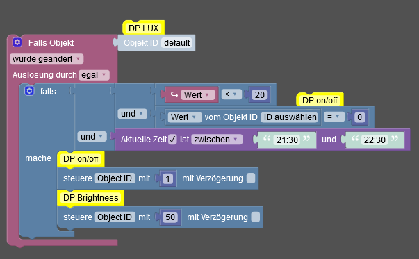

        @ralf sagte in Manuelles Ausschalten nach Timer-Ablauf:
        Tag,
        kein Trigger in Trigger !!
        Dann sind die Datenpunkte bestimmt als Nummer und müssen deshalb auch als solches angesprochen werden.
        Vorschlag:
        Lehrling seit 1975 !!!
        R 2 Antworten Letzte Antwort

          @bahnuhr Danke für die schnelle Antwort, aber JS kann ICH nicht 😖
          Das Licht soll aber nicht um 22:30 Uhr ausgehen sondern erst um 00:00 Uhr. Oder manuell zwischen 22:30 und 00:00 Uhr und dann auch aus bleiben.

              @djmarc75 könntest du den Export bitte posten ? Ich habe immer Schwierigkeiten die passenden Bausteine zu finden.

                @ralf
                 <block type="comment" id="Ew4|JB.)lG%]O3Yr+|_q" x="-362" y="-437">
                   <field name="COMMENT">DP LUX</field>
                 </block>
                 <block type="on_ext" id="0rN.C{D5dF^(xgs|wX.n" x="-637" y="-412">

                edit: musst halt die Datenpunkte und die Uhrzeiten anpassen.
                Das Ausschalten um 0 Uhr hast Du ja in Deinem Blockly schon gelöst (Aber dort auch anstelle dem Textbaustein den Mathematikbaustein verwenden)
                    R Offline
                    R Offline
                    Ralf
                    Genau das ist oft mein Problem, ich finde oder habe diese Bausteine nicht. Kann man die selber erzeugen ?
                    • R Ralf
                      DJMarc75D Offline
                      DJMarc75D Offline
                      DJMarc75
                      @ralf mit der rechten Maustaste auf das UND klicken und externe Eingänge auswählen.
                      Kann man bei sehr vielen Bausteinen so machen.
