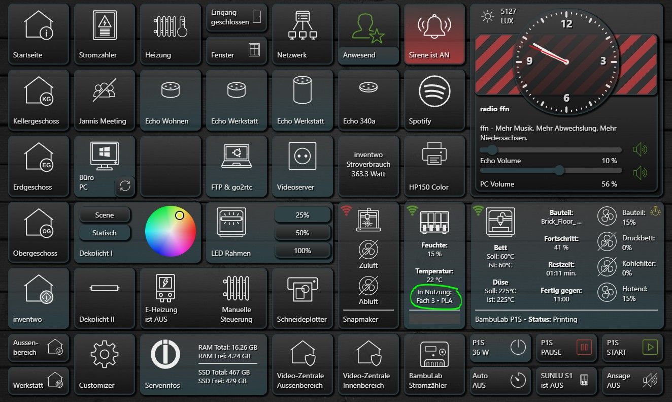

    Kann man die Meldung auch formatiert anzeigen lassen ?

      Z.B:

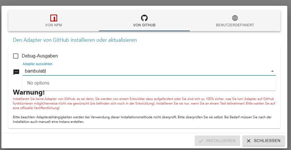

                  wie kann ich den Adapter installieren?
                  Weder von NPM wird er mir angezeigt noch unter Github!
                  2026-02-03 08_58_36-Under Desk Keyboard Mount - Both Sides - BambuStudio.jpg

                    @burningbaer
                    Ist also vorerst nur als Beta-Version vorhanden:
                    github:	0.4.2 for 4 months
                    latest:	0.4.3 for 4 months
                    stable:	-.-.-

                      @burningbaer Den Github Link von oben nehmen und bei benutzerdefiniert reinhauen. Schon ist er da.

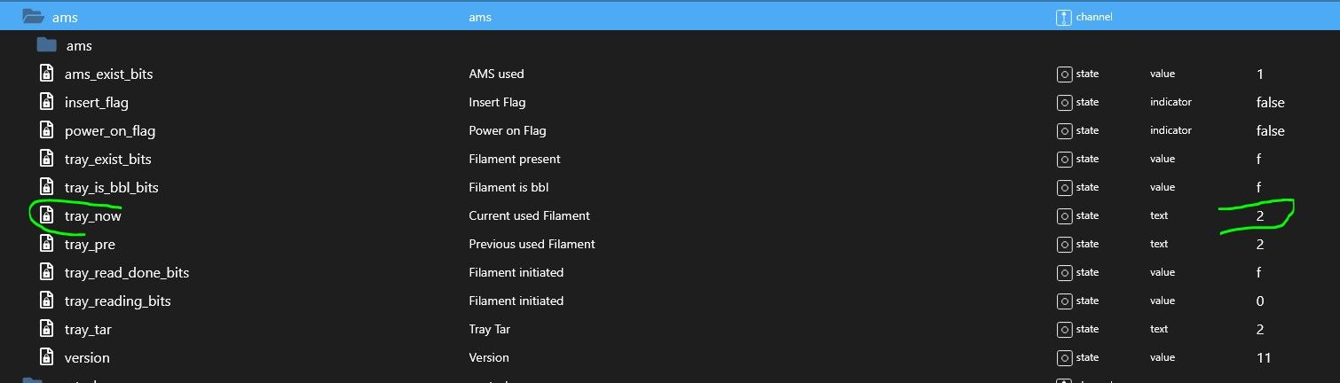

                                        Noch eine Problem habe ich.
                                        Ich suche den Datenpunkt der mir anzeigt welches Tray gerade in Betrieb ist.
                                        Das möchte ich dann als greenPoint oder als Textfeld anzeigen lassen.
                                        bambulab.3.xxxxxxxxx.ams.ams.0.tray.0.state = 0
                                        bambulab.3.xxxxxxxxx.ams.ams.0.tray.1.state = 11
                                        bambulab.3.xxxxxxxxx.ams.ams.0.tray.2.state = 0
                                        bambulab.3.xxxxxxxxx.ams.ams.0.tray.3.state = 0
                                        bambulab.3.xxxxxxxxx.ams.ams.1.tray.0.state = 0
                                        bambulab.3.xxxxxxxxx.ams.ams.1.tray.1.state = 0
                                        bambulab.3.xxxxxxxxx.ams.ams.1.tray.2.state = 0
                                        bambulab.3.xxxxxxxxx.ams.ams.1.tray.3.state = 0
                                        Sind das die Datenpunkte ?

                                          tray_now ist der gerade aktive Slot
                                          Ich drucke gerade aus dem dritten Fach, also tray 2
