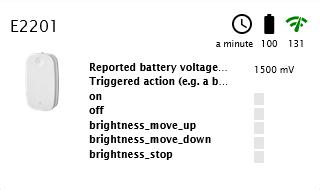

                    Hast du den Haken gesetzt :
                    Horst Böttcher 1 Reply Last reply Reply Quote 0
                    • Horst Böttcher
                      Horst Böttcher @Asgothian last edited by
                      @asgothian ja jetzt gehts Danke
