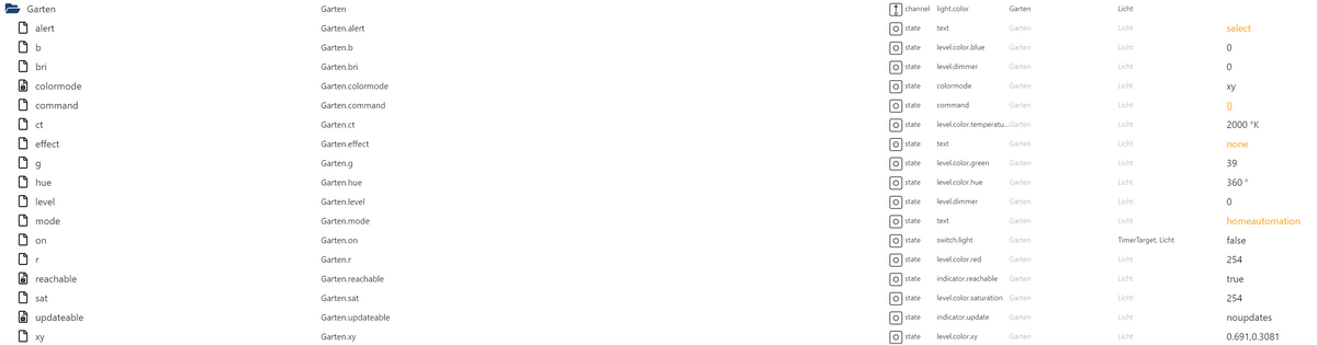

        Diese DP hab ich bei der besagten Lampe.
        Ah, hab gerade mit der App gespielt und jetzt ist auch der Effekt im DP zu sehen. :)

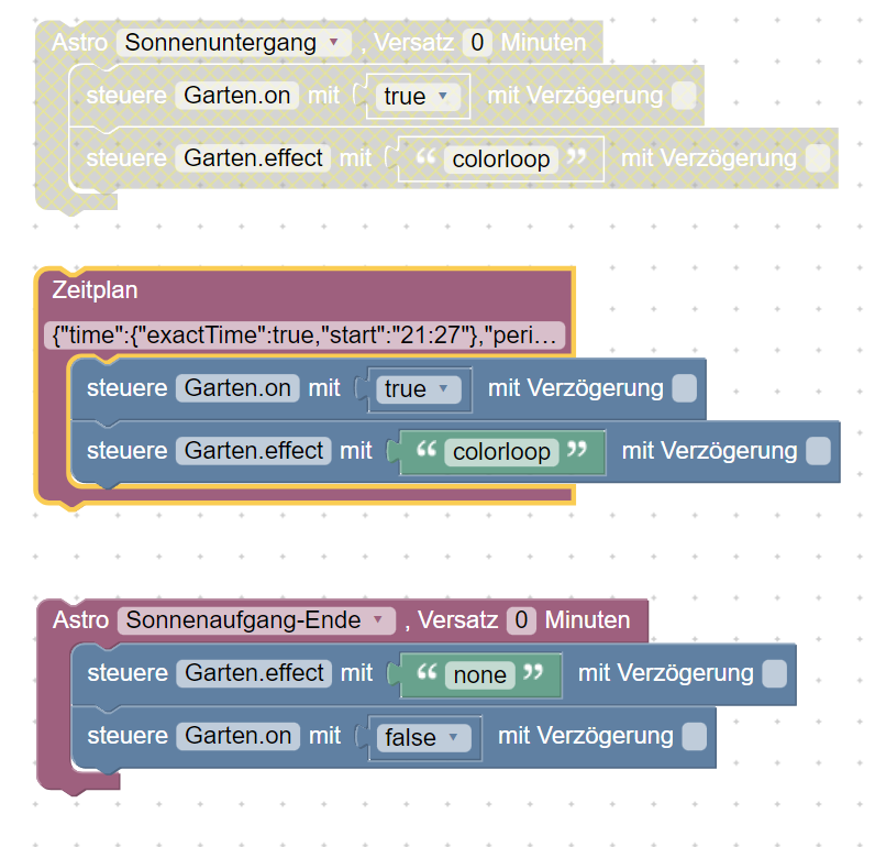

          Hier mal ein Beispiel:
          Mit den Flammeneffekten wirste da aber leider Pech haben da dies von seitens HUE sogenannte HUE Labs Effekte sind und im Adapter nicht gesteuert/angezeigt werden.
          edit: ich nutze den HUE Extended Adapter, daher von meinen DPs nicht irritieren lassen :)
          Bei Dir wäre das dann der DP "on" und der DP "effect"

          • DJMarc75D DJMarc75
            @negalein sagte in Philips Hue Farbwechsel und Flammeneffekt:
            Dann versuch ich mich an einem Blockly
            EDIT 2:
            im extended Adapter kann man die Hue Labs Szenen steuern ;)

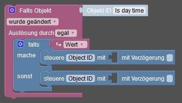

                        @negalein ich persönlich mache eigentlich solche (für mich) belanglosen Dinge über den DP
                        javascript.0.variables.isDayTime
                        der DP geht bei Sonnenuntergang (heute 21:27 Uhr) auf false und morgen wird er bei Sonnenaufgang (5:31 Uhr) auf true wechseln.
                        Dann musste halt Dein Blockly bissle ändern ;) kannst ja mal testen
                        edit: so (hab keine Lust grad die ganzen "steuere" Bausteine zu befüllen ;)

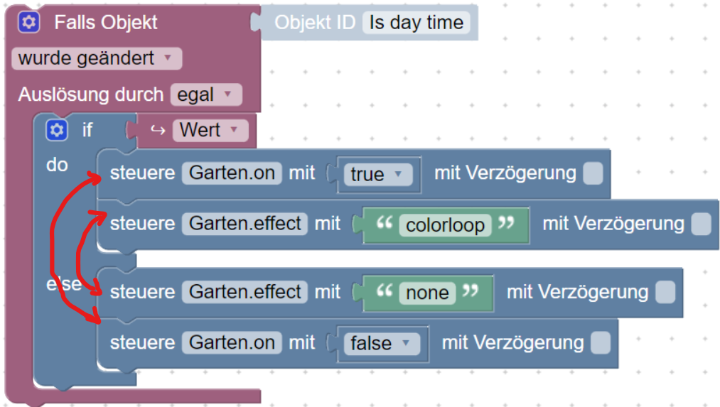

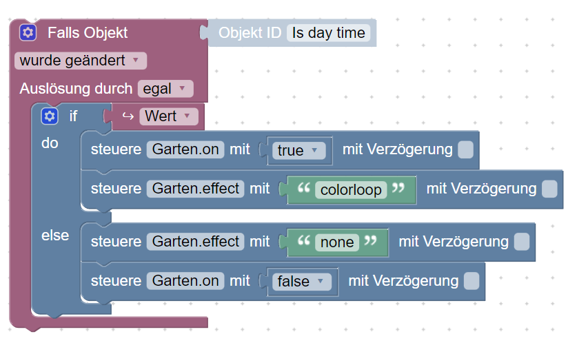

                            Werde es morgen beobachten.
                            Die DPs musste umdrehen... weil TRUE (WERT) - Tag bedeutet und da willste ja nicht die Beleuchtung haben ;)
                            Also wenn TRUE dann mach mal die Lampen aus - und andersrum ;)
