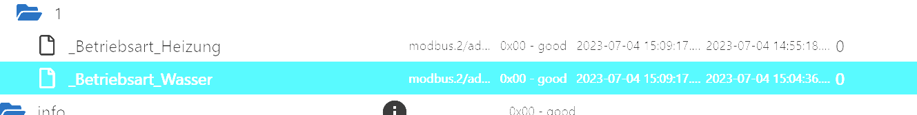

    Hallo Zusammen
    Mit dem Modbus Adapter kann ich wunderbar meine Geräte (Wärmepumpe, Energiezähler, Wallbox) auslesen. Wie kann ich aber nun Modbus Register schreiben?
    Ich möchte im VIS mit Schaltern bestimmte Funktionen ein- und ausschalten. Ich kann innerhalb von iobroker mit diesen Schaltern selbst-definierte Objekte schreiben. Aber wie leite ich so ein Command dann weiter - z.B. setze die Wärmepumpe in Ferienmodus deaktiviere Warmwasserbereitung?

        Tut mir leid für die Verwirrung. Die Frage ist unpräzise gestellt. Die Register sind alle bekannt.
        Ich sehe im Modbus Adapter von iobroker nichts wie ich Register schreiben kann. Also daher die Frage: Wie schreibe ich Modbus-Register aus iobroker heraus?

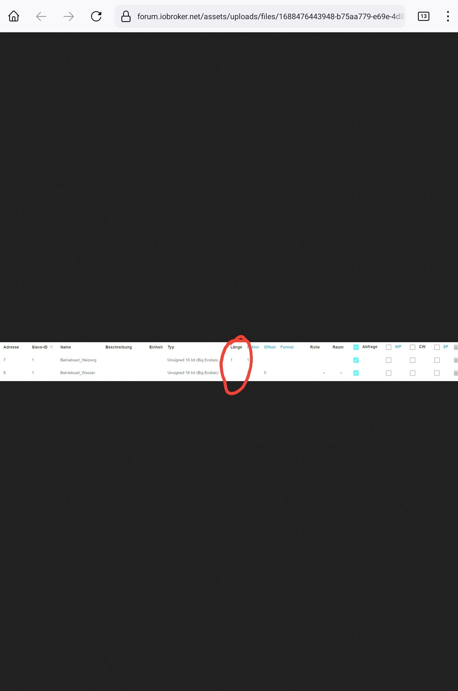

                  @64kbyte sagte in Wie Modbus schreiben?:
                  Der Adapter kann für mein Verständnis nur read.
                  wieso? ich schreibe und steuere damit u.a. meine Wärmepumpe.
                  da stellt sich schon wieder die Frage:
                  ist das Register überhaupt beschreibbar?
                  Der Adapter kann schreiben. Es ist nur die Frage ob dein Gerät das akzeptiert.
                  oder es ist falsch konfiguriert.

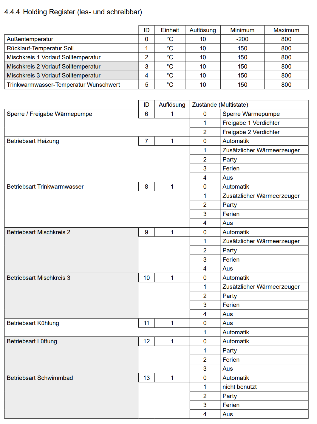

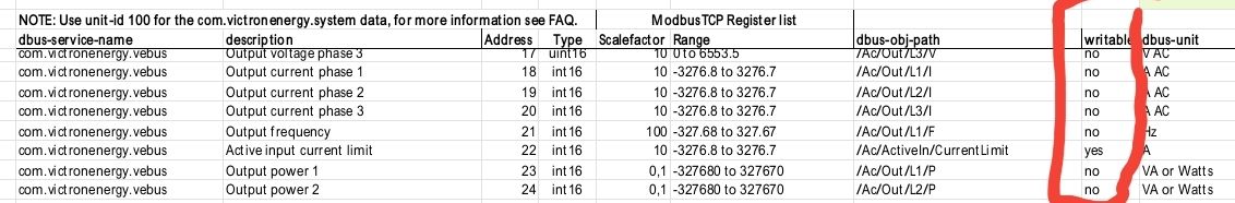

                  zeig doch mal Objekte und Konfiguration der Register sowie die Angaben in der Registerbeschreibung.
                  EDIT:
                  das sollte in der Registerbeschreibung stehen, so wie hier
                  bitte lesen
                  6 1 Antwort Letzte Antwort

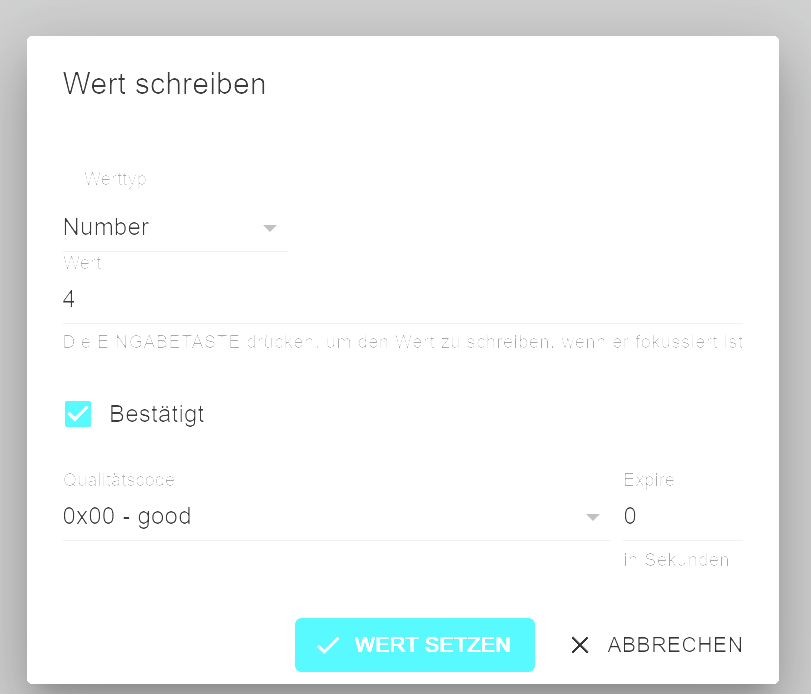

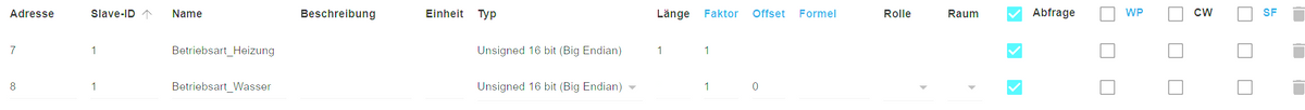

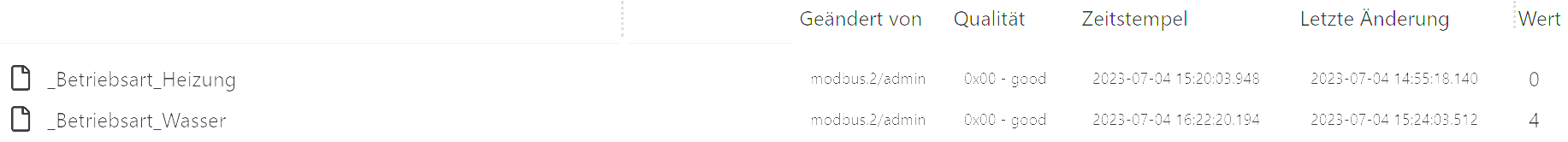

                    Ich weiss nicht wie deine Anzeige funktioniert, bei mir sieht das so aus:
                    Objekte
                    Modbus Adapter
                    0 = Normalbetrieb
                    Ich will da ne 4 reinschreiben = AUS

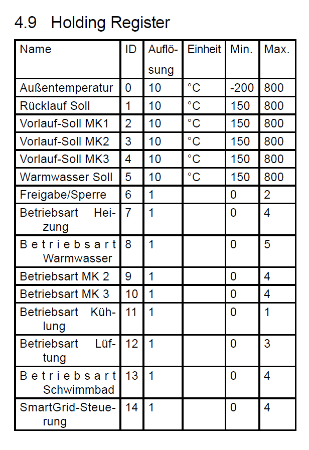

                    Doku vom Hersteller:
                    • 6 64kbyte

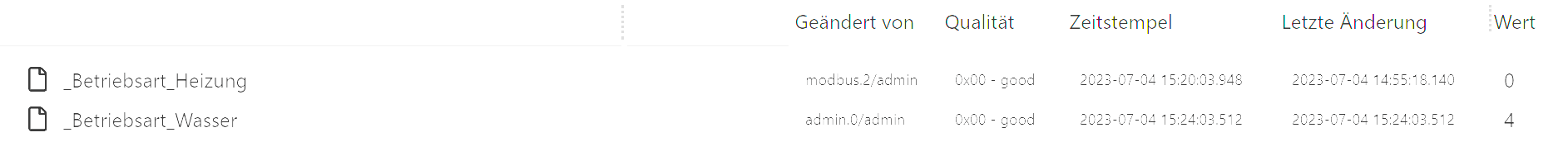

                      in welchem Reiter bist du da?
                      Das könnten die Holdingregister sein, der Spaltenkopf fehlt leider.
                      Du arbeitest anscheinend ohne Alias - gut!
                      Das passt, da steht schreibbar.
                      dann mach das mal (in den Objekten)
                      was passiert dann?
                        was passiert dann?

                        @homoran said in Wie Modbus schreiben?:
                        ja
                        was passiert dann?
                        Der Wert des Objekts ändert sich auf 4.
                        Die Wärmepumpe bleibt auf Automatik (0)

                                  Ich wühle mich grad wie ein kleinen Kind, das nicht verstanden wird. Sag doch dass du von jedem Step n Screen willst.
                                  Ich habe auf die Null geklickt, dann das sich öffnende Fenster so ausgefüllt:
                                  und auf Wert setzen geklickt
                                  mickymM HomoranH 2 Antworten Letzte Antwort
                                  • 6 64kbyte

                                    @64kbyte Genau das ist der Fehler - Du darfst nicht bestätigt setzen - das darf nur der Adapter. Also Haken raus und nochmal. ;)
                                    Bestätigen tut der Adapter in der Regel die Werte als Rückmeldung vom Gerät. Was willst Du denn bestätigen? - Das Du auch wirklich den Wert setzen willst? ;) - Das glaubt Dir der Adapter auch so.

                                      6 Offline
                                      64kbyte
                                      @mickym said in Wie Modbus schreiben?:
                                      Habs ohne Bestätigt probiert. Ändert aber trotzdem nichts.
                                      Wärmepumpe bleibt im Status 0 (Automatik)

                                          @mickym sagte in Wie Modbus schreiben?:
                                          dann muss @Homoran als modbus Adapter Spezialist wieder ran
                                          @64kbyte
                                          wie lange hast du gewartet?
                                          wurde der Wert erst rot, dann schwarz?
                                          wie oft holt deine WP die Holdingregister ab?
                                          war der Wert vorher auf 0 oder noch auf bestätigten 4?
