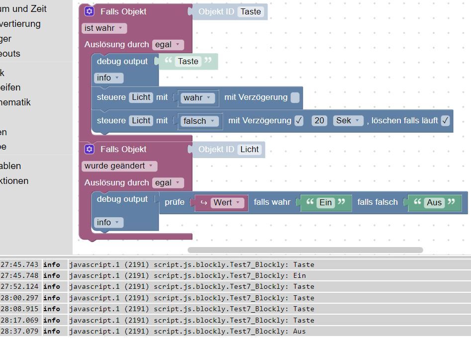

            @pronounce sagte: leider das gleiche Ergebnis.
            Dann logge mal das Verhalten des BWM.
            Wenn ich es mit einer Taste nachbilde, funktioniert es wie gewünscht:

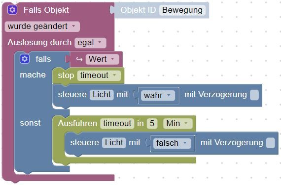

            Wenn "MOTION" bei Bewegung auf true bleibt, dann mache es besser so:
