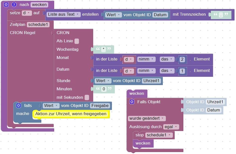

    Ich möchte in der vis ein Script Starten zb. Am 1.07 um 14 Uhr oder aber am 2.07 um 02 Uhr .
    Ich möchte dafür zwei Datenpunkte erstellen einmal Uhrzeit und Datum kann ich dann die Uhrzeit einfach als Zahl eintragen zb. 14 und das Datum 1.07 oder wie muss ich das machen?
    Wie muss ich das im Script machen das der die Werte als Datum und Uhrzeit abfragt?
    Das Script soll dann auch nur einmal ausgeführt werden.

      @dirk-4 sagte: die Uhrzeit einfach als Zahl
      Immer zur vollen Stunde auslösen? Wenn ja:

        Hallo Danke für die Hilfe
        Noch eine Frage das "setze d" ist das eine Variable und das d hat das eine Bedeuteung oder kann ich da auch was anderes reinschreiben?

          @dirk-4 sagte: "setze d" ist das eine Variable
          Ja, d ist eine selbst erstellte Variable.
          @dirk-4 sagte in mit Datum und Uhrzeit Script Starten:
          Die Variable kann beliebig bezeichnet werden.
