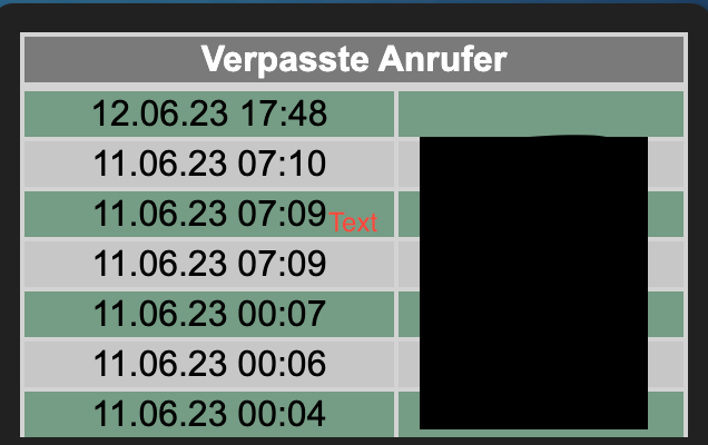

    Hallo, bei mir läuft der Fritzbox Adapter, wieso aktualisiert dieser nicht bei den Anrufen, muss ich den manuell immer neustarten?
    Siehe Foto!
      Siehe Foto!

                          @driftkingisback nein, vom Klingeln bis zur Anzeige der Rufnummer braucht der Adaper/die Box etwas Zeit, eine kleine Verzögerung (100ms) einbauen hilft
                          iobroker läuft unter Docker auf Windows (WSL2)

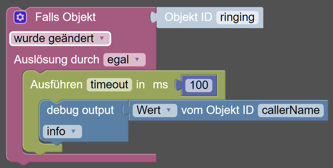

                                so sollte das funktionieren
