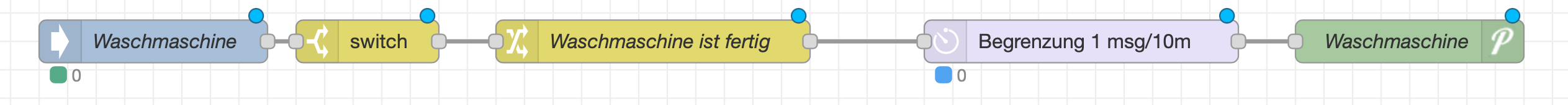

    Ich habe mir zu einem Shelly Plug S einen Flow gebastelt, welcher mir meldet, wenn die Waschmaschine fertig ist.
    Zuerst sah der Flow so aus:
    Klar dann habe ich natürlich auch weiterhin alle 10 Minuten eine Nachricht bekommen, obwohl die Maschine längst aus war.
    Also habe ich ihn so erweitert:
    Bildschirmfoto 2023-06-24 um 21.14.59.png Bildschirmfoto 2023-06-24 um 21.14.39.png
    Ich kapiere nur nicht so ganz die Logik hinter dem "ist größer als 2", denn wenn die Maschine aus ist, steht der Verbrauch bei "0"
    Da habe ich irgendwie ein Verständnisproblem. Vielleicht kann mir das jemand erklären, damit ich es nicht nur mache, sondern auch verstehe.

      @damrak2022 Wenn die Waschmaschine 10 min unter 1 Watt ist, dann ist sie fertig. Wenn innerhalb der Zeit über 2 Watt dann war das ein Fehlsignal und wird wieder zurückgesetzt. Ich würde aber lieber eine trigger Node anstelle einer delay NOde verwenden.

        @mickym Wieso, mit der Delay node begrenze ich doch nur die Anzahl der Nachrichten. Ich habe mir auch gerade die Hilfe zur Trigger Nie. durchgelesen, kapiere es aber nicht wirklich. Bei den Nachrichten für die Tintenfüllstände sind auch überall Delay Nodes in Verwendung. Wo ist der Vorteil der Trigger Node?

          @damrak2022 Bei der Trigger Node kannst Du sagen, dass erst NICHTS gesendet wird und erst nach 10 Minuten eine Nachricht gesendet wird.

            @mickym Na, dann ist das ja okay so, das er gleich sendet.

              @damrak2022 NEIN - weil das ja ein Fehlsignal sein könnte. Du kannst erst dann sicher sein, dass die Maschien aus ist, wenn innerhalb der 10 Minuten kein höherer Verbrauch auftaucht. Also wirst Du erst ein Signal erhalten, nachdem die Maschine 10 Minuten aus ist.

                      @damrak2022 👍 - verstehst Du nun die Logik?

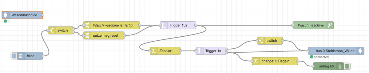

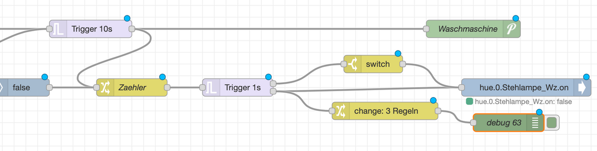

                                @mickym Ich würde bei diesem Flow hier gerne noch zusätzlich eine Lampe 5 mal blinken lassen, sobald der Flow sendet "Waschmaschine ist fertig",weiß aber beim besten Willen nicht wie ich das umsetzen könnte.
                                Hast Du mal einen Tipp?😊
                                Mit besten Grüßen
                                Andy

                                  @damrak2022 nun wenn das mit der Ausgabe funktioniert dann läßt du halt parallel noch deine Lampe blinken, an der Logik ändert sich doch nichts.

                                    @mickym Ja, soweit klar, aber wie realisiere ich das "blinken"? Warte, habe eine Idee, das mit einer trigger Node umzusetzen.

                                      @damrak2022 ja das ist doch schon mal eine gute Idee, denn was ist denn blinken?

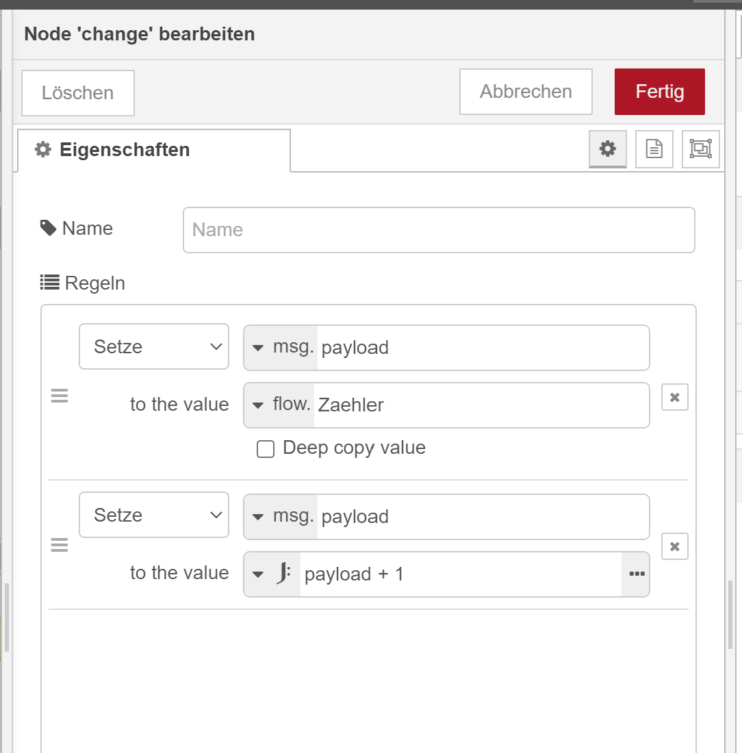

                                          @mickym So ganz passt das noch nicht, denn die Lampe soll ja nach 5 mal blinken wieder aufhören.
                                          Ich habe allerdings noch nichts bei "Trigger wird zurückgesetzt" eingetragen.
                                          Weiterhin habe ich als Wert 1 Sekunden eingetragen, das blinke erfolgt aber ca. alle 5 Sekunden. Da muss ich wahrscheinlich ausprobieren.
                                          Aber durch welchen Eintrag erreiche ich das die Lampe nach 5 mal blinken wieder aufhört?
