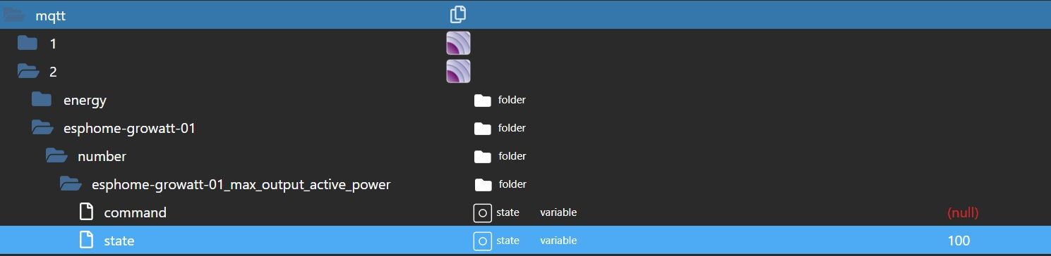

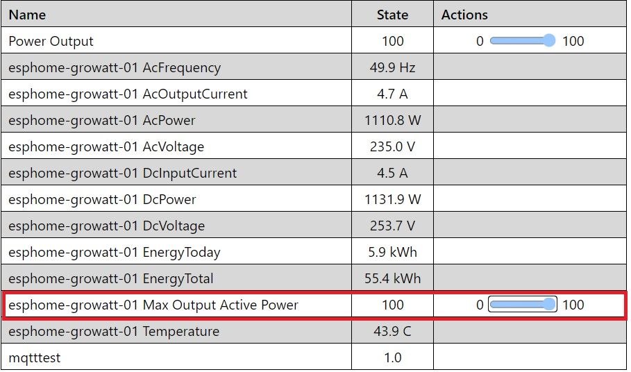

        Es geht um folgendes der ESP Home Adapter unterstützt die Numbers nicht. Deshalb frage ich die ESP Home geräte mit MQTT ab.
        jetzt möchte ich MAX Output Active Power ändern
        Im Iobroker sieht es so aus
        Nun kann ich den Wert ja nicht im IoBroker ändern.
        Also versuche ich es über MQTT zu senden

        interessant sind die letzten 3 Absätze wenn ich das auskommentierte aktivere bekomme ich folgende Fehlermeldung
        Compiling .pioenvs/esphome-growatt-01/src/main.cpp.o
        /opt/iobroker/iobroker-data/esphome.0/growatt.yaml:208:33: error: stray '#' in program
          208 |           return id(poweroutput).state;#
        /opt/iobroker/iobroker-data/esphome.0/growatt.yaml: In lambda function:
        /opt/iobroker/iobroker-data/esphome.0/growatt.yaml:208:27: error: return-statement with a value, in function returning 'void' [-fpermissive]
        *** [.pioenvs/esphome-growatt-01/src/main.cpp.o] Error 1
        ========================== [FAILED] Took 3.09 seconds ==========================
        Ich habe gesehen da war ein # falsch aber das hat auch nichts geändert
