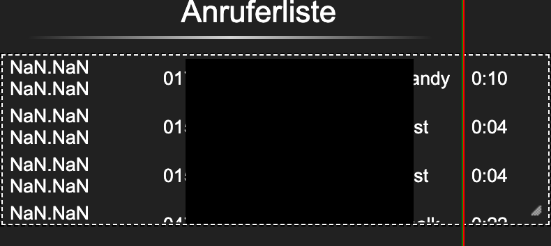

    ich habe in meiner VIS per JsonTable eine Anruferliste eingebaut.
    Mit den Spalten ein oder ausblenden habe ich soweit hinbekommen, ich würde gerne aber noch die Spalten tauschen, d.h. erst das Datum, dann Name-Rufnummer-Dauer.
    Das bekomme ich aber nicht hin.
    Außerdem möchte ich gerne das Datum so darstellen : 18.06. 11:38, auch das bekomme ich nicht dargestellt. Ich habe das über datetime versucht, bekomme dann aber immer
    nur NaN angezeigt.
    Gruß Peter

      @octopus180 sagte in json Spalten umsortieren, wie?:
      wie hast du das widget denn konfiguriert?
      O 1 Antwort Letzte Antwort

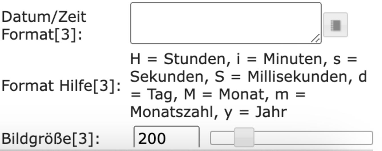

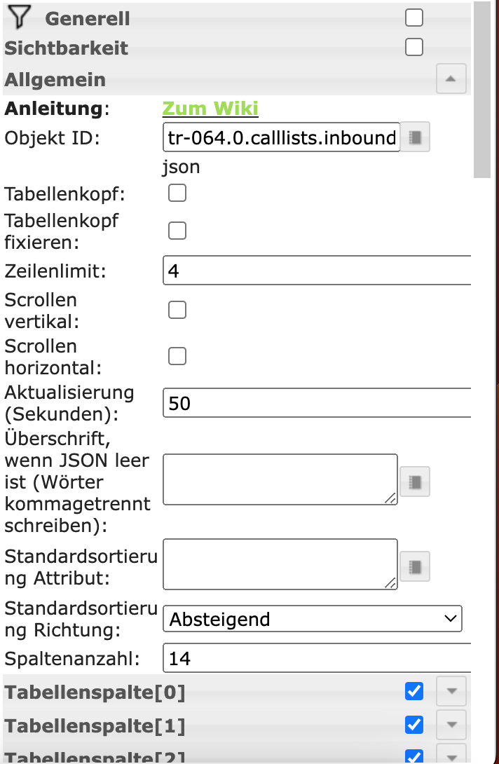

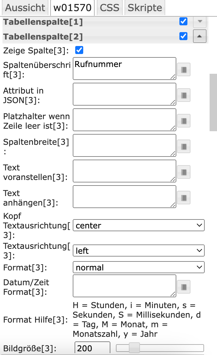

          Ich hoffe ich beantworte deine Frage richtig:
          Ich habe folgendes Widget benutzt :
          dann habe ich die Spalten die ich nicht brauche rausgenommen.
          Spalte 9 ist z.B. das Datum, das hätte ich aber gerne als 1.Spalte und dann Name- Rufnr. - und Dauer.
          Gruß Peter
              das gast du leider zugeklappt gelassen.
              ich hab das ewig nicht mehr gemacht, bin aber der Meinung, dass man den Spalten die Attribute zuordnen konnte.
              ich hatte gehofft dass mich dein Screenshot wieder aufs Pferd hilft.
              edit:
              jepp, da musst du unter Attribut den gewünschten Bezeichner eingeben

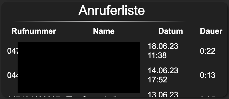

                  Octopus180
                  @crunchip
                  Danke für deine Hilfe, damit komme ich weiter.
                  Hättest du noch eine Idee wie ich das Datum ohne die Jahreszahl hinbekomme?
                  Gruß Peter
                    müsste ich selbst testen, aus dem Stehgreif kann ich dir das gerade nicht beantworten

                        Octopus180
                        Ich wollte mich nochmal bei euch beiden bedanken, ich habe jetzt meine anderen Json Tabellen auch so hin bekommen wie ich mir das vorgestellt habe.
                        Jetzt muss ich nur noch rausfinden wie ich das Datum ohne diese blöde Jahreszahl hinbekomme.
                        Ich finde es immer wieder super wie einem hier geholfen wird.

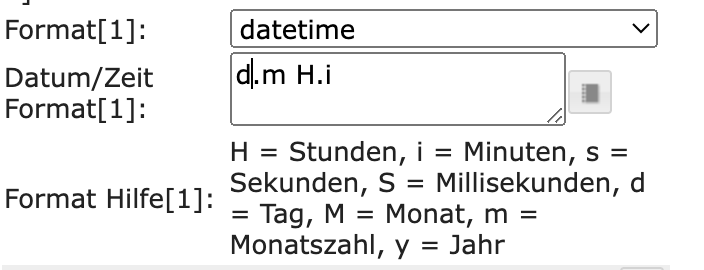

                                          Octopus180

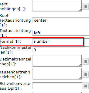

                                          das ist mein Widget :
                                          Ich hoffe ihr könnt damit was anfangen.
                                          [{"tpl":"i-vis-jsontable","data":{"g_fixed":false,"g_visibility":false,"g_css_font_text":true,"g_css_background":false,"g_css_shadow_padding":false,"g_css_border":false,"g_gestures":false,"g_signals":false,"g_last_change":false,"visibility-cond":"==","visibility-val":1,"visibility-groups-action":"hide","iTblRowLimit":"5","iTableRefreshRate":"10","iColCount":"5","iColShow1":"true","iTblCellFormat1":"normal","iTblCellImageSize1":"200","iTblTextAlign1":"left","iOpacityAll":"1","iTblRowEvenColor":"#212121","iTblRowUnevenColor":"#212121","iTblHeaderColor":"#212121","iRowSpacing":"2","iTblRowEvenTextColor":"#ffffff","iTblRowUnevenTextColor":"#ffffff","iTblHeaderTextColor":"#ffffff","iBorderSize":"0","iBorderStyleLeft":"none","iBorderStyleRight":"none","iBorderStyleUp":"none","iBorderStyleDown":"none","iBorderColor":"#ffffff","signals-cond-0":"==","signals-val-0":true,"signals-icon-0":"/vis/signals/lowbattery.png","signals-icon-size-0":0,"signals-blink-0":false,"signals-horz-0":0,"signals-vert-0":0,"signals-hide-edit-0":false,"signals-cond-1":"==","signals-val-1":true,"signals-icon-1":"/vis/signals/lowbattery.png","signals-icon-size-1":0,"signals-blink-1":false,"signals-horz-1":0,"signals-vert-1":0,"signals-hide-edit-1":false,"signals-cond-2":"==","signals-val-2":true,"signals-icon-2":"/vis/signals/lowbattery.png","signals-icon-size-2":0,"signals-blink-2":false,"signals-horz-2":0,"signals-vert-2":0,"signals-hide-edit-2":false,"lc-type":"last-change","lc-is-interval":true,"lc-is-moment":false,"lc-format":"","lc-position-vert":"top","lc-position-horz":"right","lc-offset-vert":0,"lc-offset-horz":0,"lc-font-size":"12px","lc-font-family":"","lc-font-style":"","lc-bkg-color":"","lc-color":"","lc-border-width":"0","lc-border-style":"","lc-border-color":"","lc-border-radius":10,"lc-zindex":0,"oid":"tr-064.0.calllists.inbound.json","iVertScroll":false,"iColShow2":false,"iTblCellFormat2":"normal","iTblCellImageSize2":"200","iTblTextAlign2":"left","iColShow3":"true","iTblCellFormat3":"normal","iTblCellImageSize3":"200","iTblTextAlign3":"left","iColShow4":true,"iTblCellFormat4":"normal","iTblCellImageSize4":"200","iTblTextAlign4":"left","iColShow5":true,"iTblCellFormat5":"normal","iTblCellImageSize5":"200","iTblTextAlign5":"left","iColShow6":false,"iTblCellFormat6":"normal","iTblCellImageSize6":"200","iTblTextAlign6":"left","iTblShowHead":false,"iColShow7":"true","iTblCellFormat7":"normal","iTblCellImageSize7":"200","iTblTextAlign7":"left","iColShow8":"true","iTblCellFormat8":"normal","iTblCellImageSize8":"200","iTblTextAlign8":"left","iTblCellBooleanCheckbox1":"false","iTblCellBooleanColorFalse1":"#ff0000","iTblCellBooleanColorTrue1":"#00ff00","iTblCellNumberDecimals1":"2","iTblCellNumberDecimalSeperator1":".","iTblCellNumberThousandSeperator1":",","iTblCellThresholdsDp1":"","iTblCellThresholdsText1":"","iTblCellBooleanCheckbox2":"false","iTblCellBooleanColorFalse2":"#ff0000","iTblCellBooleanColorTrue2":"#00ff00","iTblCellNumberDecimals2":"2","iTblCellNumberDecimalSeperator2":".","iTblCellNumberThousandSeperator2":",","iTblCellThresholdsDp2":"","iTblCellThresholdsText2":"","iTblCellBooleanCheckbox3":"false","iTblCellBooleanColorFalse3":"#ff0000","iTblCellBooleanColorTrue3":"#00ff00","iTblCellNumberDecimals3":"2","iTblCellNumberDecimalSeperator3":".","iTblCellNumberThousandSeperator3":",","iTblCellThresholdsDp3":"","iTblCellThresholdsText3":"","iTblCellBooleanCheckbox4":"false","iTblCellBooleanColorFalse4":"#ff0000","iTblCellBooleanColorTrue4":"#00ff00","iTblCellNumberDecimals4":"2","iTblCellNumberDecimalSeperator4":".","iTblCellNumberThousandSeperator4":",","iTblCellThresholdsDp4":"","iTblCellThresholdsText4":"","iTblSortOrder":"asc","iTblHeadTextAlign1":"center","iTblHeadTextAlign2":"left","iTblHeadTextAlign3":"left","iTblHeadTextAlign4":"left","iTblFixedHead":false,"iColAttr1":"date","iColAttr2":"name","iColAttr3":"caller","iColAttr4":"name","iTblDummyRow":"","iTblHeadTextAlign5":"left","iTblCellBooleanCheckbox5":"false","iTblCellBooleanColorFalse5":"#ff0000","iTblCellBooleanColorTrue5":"#00ff00","iTblCellNumberDecimals5":"2","iTblCellNumberDecimalSeperator5":".","iTblCellNumberThousandSeperator5":",","iTblCellThresholdsDp5":"","iTblCellThresholdsText5":"","iColAttr5":"duration","iColWidth1":"100px","iColWidth2":"100px","iColWidth3":"100px","iTblCellPlaceholder4":"","iColWidth5":"50px","iTblHeadTextAlign6":"left","iTblCellBooleanCheckbox6":"false","iTblCellBooleanColorFalse6":"#ff0000","iTblCellBooleanColorTrue6":"#00ff00","iTblCellNumberDecimals6":"2","iTblCellNumberDecimalSeperator6":".","iTblCellNumberThousandSeperator6":",","iTblCellThresholdsDp6":"","iTblCellThresholdsText6":"","iColAttr6":"duration","iTblCellDatetimeFormat1":"d.M","iColWidth6":"50px"},"style":{"left":"2px","top":"45px","width":"391px","height":"121px","font-family":"","z-index":"1","font-size":"smaller"},"widgetSet":"vis-inventwo"}]
                                          Ich hatte damit gerechnet das wenn ich auf datetime stelle und die Kürzel nehme es damit funktioniert. Ist aber leider nicht so, es kommt immer nu NaN.
