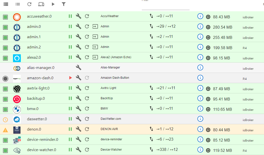

      Das mache ich zwar auch alles. Aber ich will da auch nix Falsches sagen. da haben andere mehr Ahnung.
      Nur mal so ein kleiner Auszug. Hier sieht man welcher Adapter auf welchem Gerät (iobroker oder Pi4) läuft. Kann man jederzeit ändern und so die Last verteilen:
      Host: NUC8i3 mit Proxmox:
      • Slave: Pi4
      F 1 Antwort Letzte Antwort
