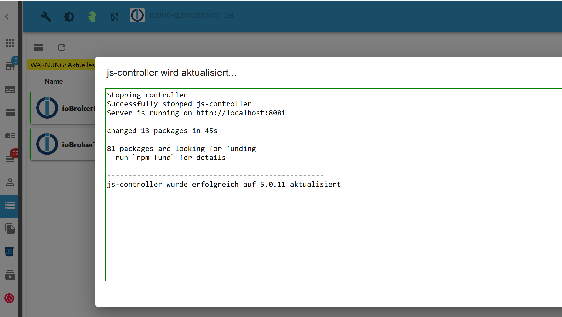

      Feuersturm @foxriver76 last edited by
      @foxriver76 Ist das hier richtig oder sollte hier die ip vom Master stehen?
      Server is running on http://localhost:8081
      foxriver76 1 Reply Last reply Reply Quote 0
      • foxriver76
        foxriver76 Developer @Feuersturm last edited by
        @feuersturm das passt, wenn dann fragt der Admin den falschen Host an. Nur eigentlich sah das richtig aus im Admin issue. Also controller macht alles richtig nur Admin müsste das anfragen was du da eben auch gesehen hast wenn du die ip eingegeben hast, ich schaue nochmal rein ansonsten baue ich logging in nächste admin Version
        foxriver76 1 Reply Last reply Reply Quote 1

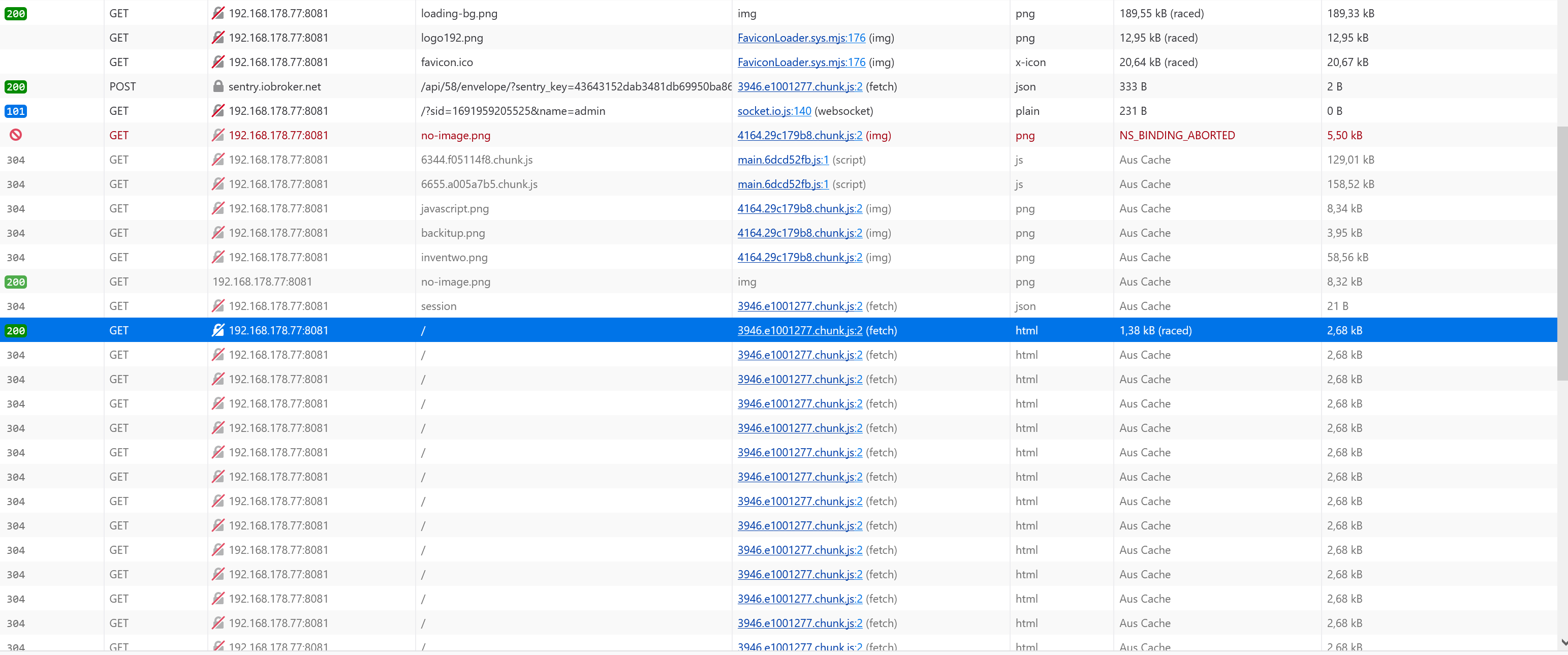

          • Feuersturm
            Feuersturm @foxriver76 last edited by Feuersturm
            @foxriver76 Ich habe leider keinen besseren Weg gefunden einen Export von der Ausgabe zu machen.
            Ich habe die Netzwerkanalyse gestartet und dann das Update gestartet auf dem Slave. So sieht es dann aus.
            Edit: Das Update startet dort wo die Zeilen mit dem / beginnen. Diese Zeile wiederholt sich für einige Sekunden bis es dann einfach aufhört.
            foxriver76 2 Replies Last reply Reply Quote 0
            • foxriver76
              @feuersturm ok anscheinend fragt er den Master statt den Slave ab..
