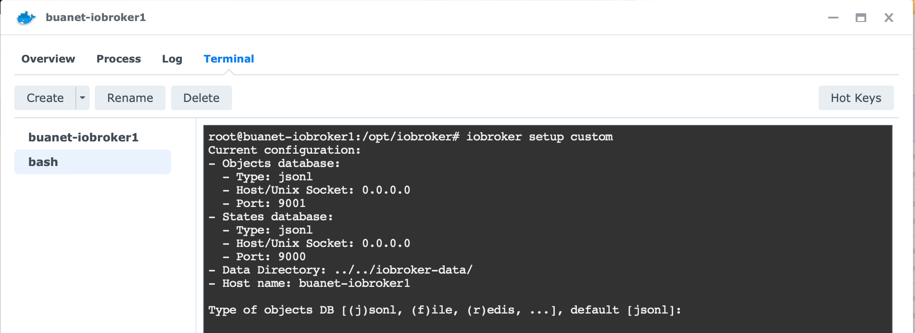

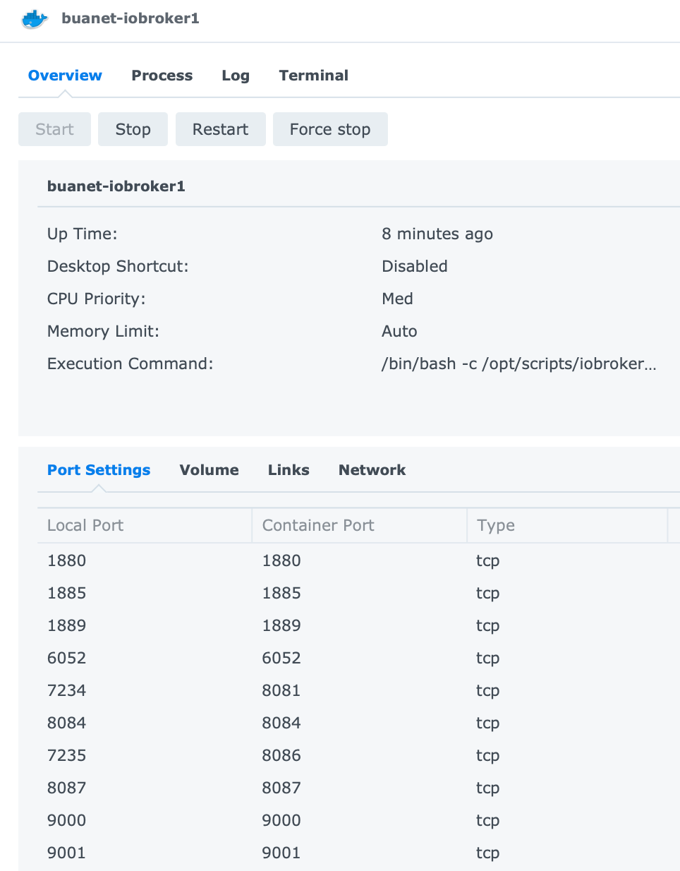

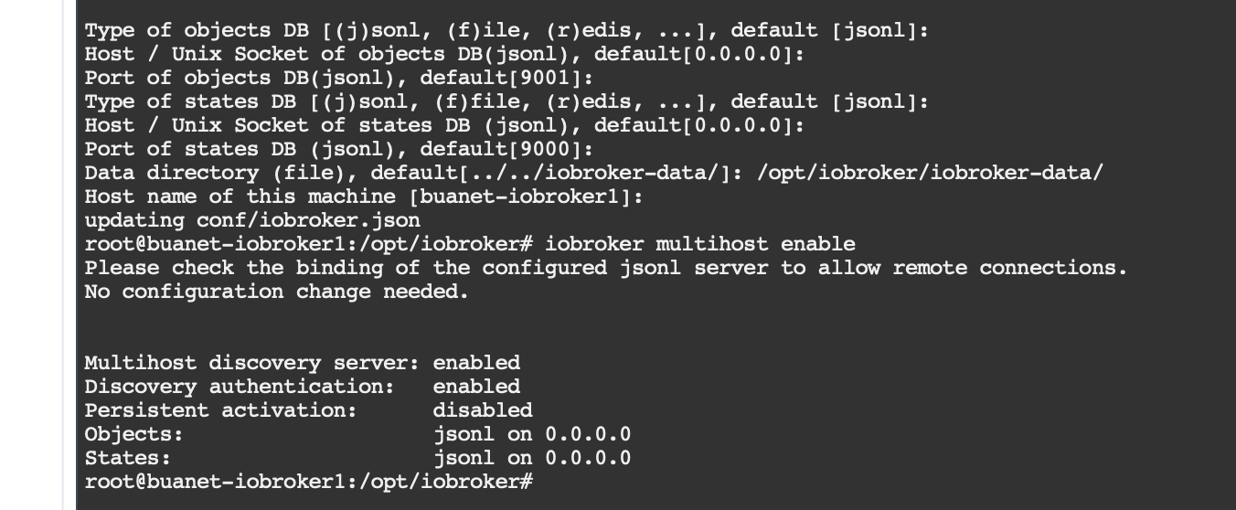

              OK - ich habe es jetzt einfach mal versucht, und nachdem ich die Ports in Docker (hoffentlich) richtig geöffnet hatte, müsste es doch nun eigentlich klappen. Tut es aber nicht.
              In der Docker bash (sorry - copy/paste geht nicht, deshalb screenshot):
              Dann im iobroker Log nachgeschaut:
              host.buanet-iobroker1
              2023-06-11 19:49:20.308	info	Multi-host discovery server: service started on 0.0.0.0:50005

              Sicher habe ich etwas Triviales übersehen (ich kenne mich... 😧) - hat jemand ggf. einen Tipp?

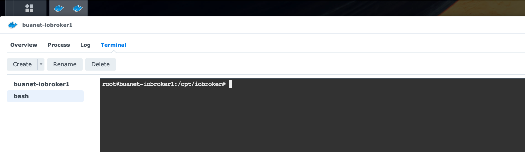

                @sebhoff text bitte hier in Codetags packen und nicht als Screenshots.... dann kann man da auch helfen ;)
                Lehrling seit 1975 !!!
                S 1 Antwort Letzte Antwort
                • DJMarc75D DJMarc75
                  sebhoff
                  schrieb am zuletzt editiert von sebhoff
                  @djmarc75 Sorry - habe ich soweit wie möglich abgeändert. Bei der Docker-shell funktioniert leider copy/paste nicht. Sonst hätte ich das natürlich auch per Text gemacht...

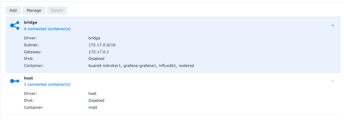

                    @sebhoff
                    Die beiden Hosts befinden sich in verschiedenen Subnetzen
                    Funktioniert das Routing?
                      @sebhoff
                      sebhoff
                      @thomas-braun Sorry - keine Ahnung... Bin da leider nicht sehr bewandert.
                      Ich komme zu dieser Aussage, weil ich folgende Info in Docker sehe (sorry, wieder ein Screenshot - copy/paste geht nicht):
                      Die Synology selbst und der Raspberry sind unter 192.168.178.xxx zu erreichen.

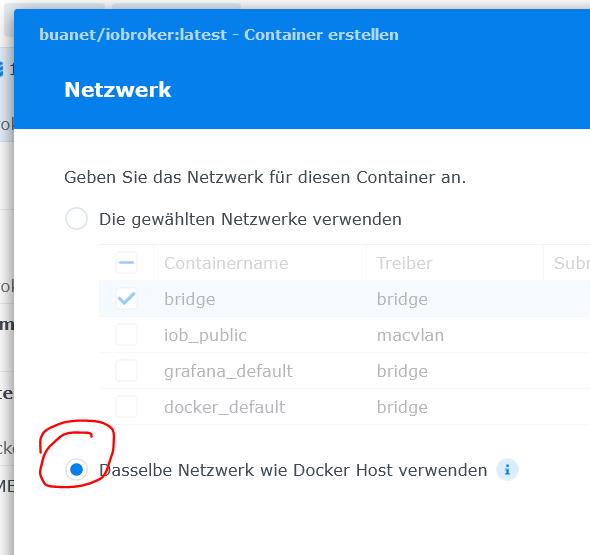

                              GlasfaserG Offline
                              GlasfaserG Offline
                              Glasfaser
                              @sebhoff sagte in Multihost - Master in Synology Docker, Slave RPI - jsonl?:
                              Wenn ich nun in der iobroker docker shell "iobroker setup custom" ausführe
                              Nix da ..
                              so
                              IOB_MULTIHOST  = master
                              https://docs.buanet.de/iobroker-docker-image/docs/#environment-variables-env
                              https://docs.buanet.de/iobroker-docker-image/docs/#multihost

                                Current configuration:
                                - Objects database:
                                  - Type: jsonl
                                  - Host/Unix Socket: 192.168.178.135
                                  - Port: 9001
                                - States database:
                                  - Type: jsonl
                                  - Port: 9000
                                - Data Directory: ../../iobroker-data/
                                Type of objects DB [(j)sonl, (f)ile, (r)edis, ...], default [jsonl]:
                                Host / Unix Socket of objects DB(jsonl), default[192.168.178.135]:
                                Port of objects DB(jsonl), default[9001]:
                                Type of states DB [(j)sonl, (f)file, (r)edis, ...], default [jsonl]:
                                Host / Unix Socket of states DB (jsonl), default[192.168.178.135]:
                                Port of states DB (jsonl), default[9000]:
                                Host name of this machine [raspberrypi]:
                                updating conf/iobroker.json
                                pi@raspberrypi:~ $ iobroker multihost connect
                                No Multihost server found. Make sure iobroker is running on the host where you enabled multihost discovery (and it is not this host)!
                                Sebastian
                                Zitat :
                                Die Umgebungsvariable IOB_MULTIHOST beim Master setzen. Je nach verwendetem Netzwerk (bei Bridge) müssen auch die Ports 9000 und 9001 geöffnet werden.
                                https://forum.iobroker.net/topic/4733/howto-iobroker-unter-docker-auf-synology-diskstation/2206
                                • GlasfaserG Glasfaser
                                  sebhoff
                                  @glasfaser Danke! Ja - das habe ich glaube ich richtig gemacht (?):
                                  Die Environment Variable habe ich inzwischen auch eingegeben. Gebracht hat es noch nichts. Nach einem Neustart vom Container sind die logs wieder unauffällig.
                                  Danke für die Geduld und die Unterstützung!
                                  Sebastian

                                    sebhoff
                                    Noch ne Frage zur ENV IOB_OBJECTSDB_HOST: In der alten Dokumentation stand "default[0.0.0.0]:", nun steht da "127.0.0.1" als Default. Meine Synology hat die 192.168.178.135, der Raspi 192.168.178.44.
                                    Irgendwelche Vorschläge...? ;-)
                                    Sebastian
                                    • S sebhoff
                                      Sebastian
                                      sebhoff
                                      Langsam nährt sich das Eichhörnchen...
                                      Habe ENV IOB_OBJECTSDB_HOST nun auf 127.0.0.1 gestellt und bekomme jetzt was Neues:
                                       The DB port  9001 is occupied by something that is not a Redis protocol server. Please check other software running on this port or, if you use iobroker, make sure to update to js-controller 2.0 or higher!
                                      Mhm. Portainer (wofür dann wohl Port 9001 belegt worden wäre) läuft bei mir nicht unter Docker - das hatte ich schon gelöscht…
                                      Auf dem Raspberry sieht die Sache so aus:
                                      pi@raspberrypi:~ $ iobroker setup custom
                                      - Objects database:
                                        - Type: jsonl
                                        - Port: 9001
                                      - States database:
                                        - Type: jsonl
                                        - Port: 9000
                                      Mache ich irgendeinen Denkfehler?

                                        Könnte es ggf. etwas mit dem mqtt container zu tun haben? Ich habe gelesen, dass dieser möglicherweise auf Port 9001 "die Ohren offen hat"...? In mosquitto.conf steht bei mir allerdings nur "listener 1883".
                                        <seufz>
