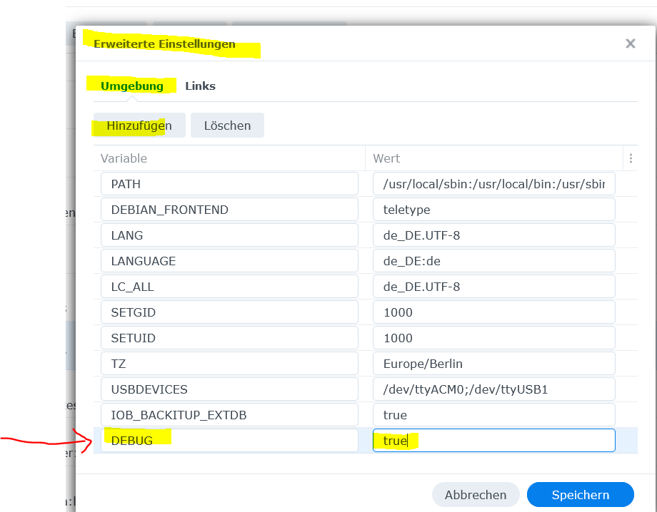

          @ben1983
          In der Syn Docker ..
          ioBroker Docker stoppen , Bearbeiten , Erweiterte Einstellungen
          dann das Log hier posten ... dann steht auch mehr drin ...
          • GlasfaserG Glasfaser
            @ben1983

                          @fredf sagte in Neueres Docker Image fährt nicht hoch:
                          Wie lange wartest du?
                          Das ist nur am Anfang des Docker Start-Skript ... der Hinweis .
                          ----- Step 1 of 5: Preparing container -----
                          bei DEBUG sollte dann auch mehr kommen danach ... gerade keine Ahnung woran es liegt .

                            @ben1983
                            direkt mit der 8.0.0 geht es nicht.
                            pkill -u iobroker
                            iob fix
                            dann den Container neu starten
                            dann
                            iob diag

                              @glasfaser OK, was macht dass?
                              Nur damit ich weiß, was ich mache.
                              Den Container dann normal mit meinem Image starten?
