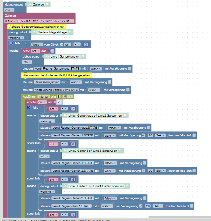

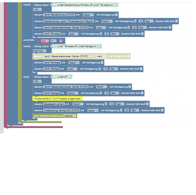

      Ich habe wieder mal ein Problem(chen)😧
      Beigefügtes Blockly soll ab Mai zu bestimmten Tagen zwischen 15 und 18 Uhr
      meine Beregnung starten.
      Der Start erfolgt auch um 15 Uhr zum eingestellten Tag.
      Alle 8 Min. starten und beenden die einzelnen Regner im ersten Intervall.
      Im 2. Intervall beträgt die Beregnungszeit nur 4 Min. und es fallen einzelne Regner aus.
      Gibt es dafür eine Erklärung oder wie könnte ich das Prozedere anders gestalten.
      Meine Vorstellung ist, zwischen 15 und 18 Uhr die einzelnen Beregnungsstränge
      für 8-10 Min mehrmals nacheinander laufen zu lassen.
      MfG Michael

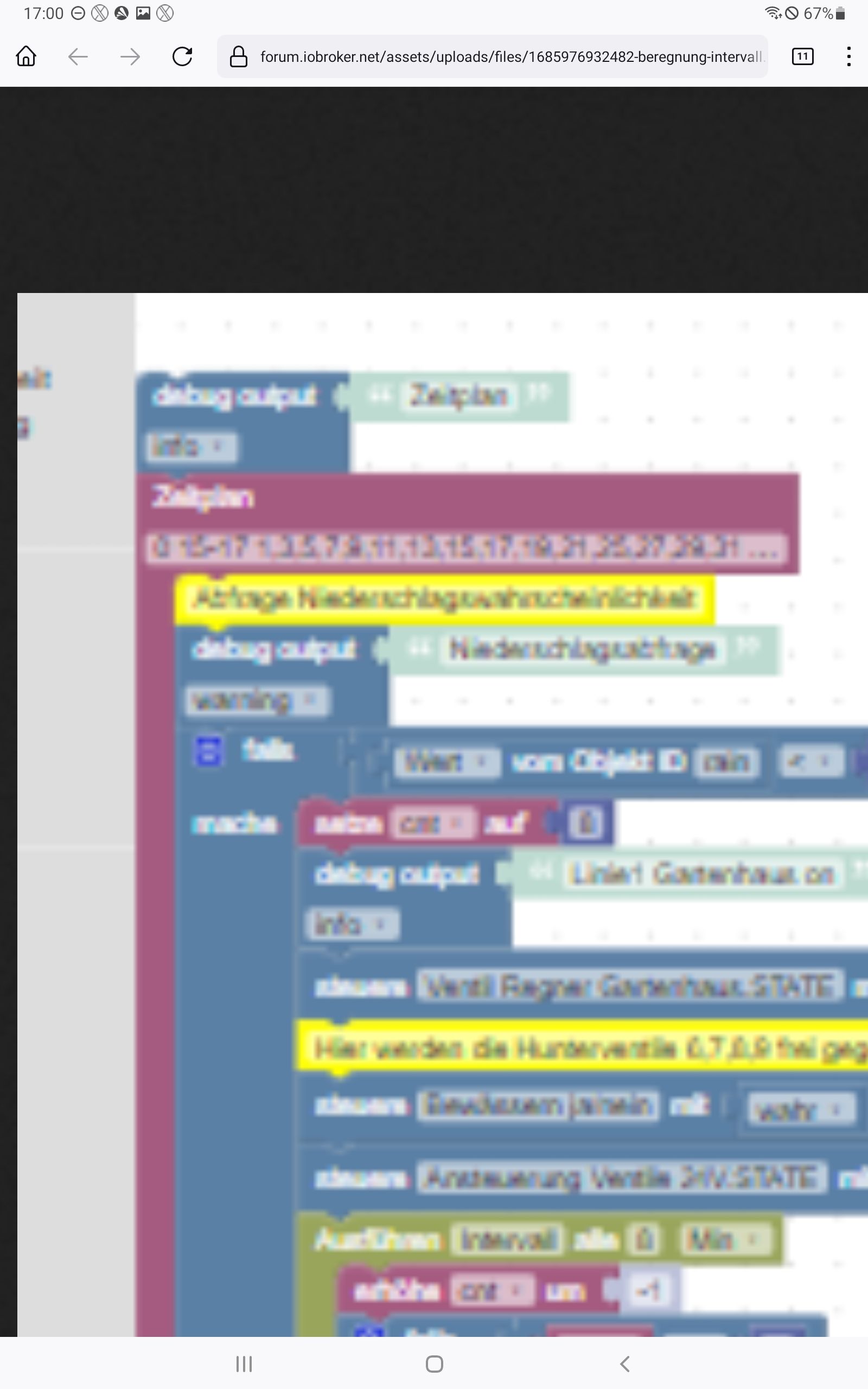

      • Homoran
        @altersrentner sagte in Blockly mit Intervall läuft nicht wie gewollt:
        Beigefügtes Blockly
        ich weiß nicht wie es anderen geht, aber ich kann nichts erkennen
        • A
          Altersrentner @Homoran last edited by
          Du warst zu schnell; Danke
          ist schon geändert😊

          • DJMarc75
            DJMarc75 @Altersrentner last edited by
            @altersrentner Du startest ja alle 2 Minuten einen neuen/gleichen Intervall. Das kann nur in die Hose gehen.
            • paul53
              paul53 @Altersrentner last edited by
              @altersrentner
              8 * 8 = 64 Minuten > 1 Stunde. Um 16 Uhr wird ein 2. Intervall gestartet, um 17 Uhr ein weiteres. Die Intervalle lassen sich nicht mehr stoppen.

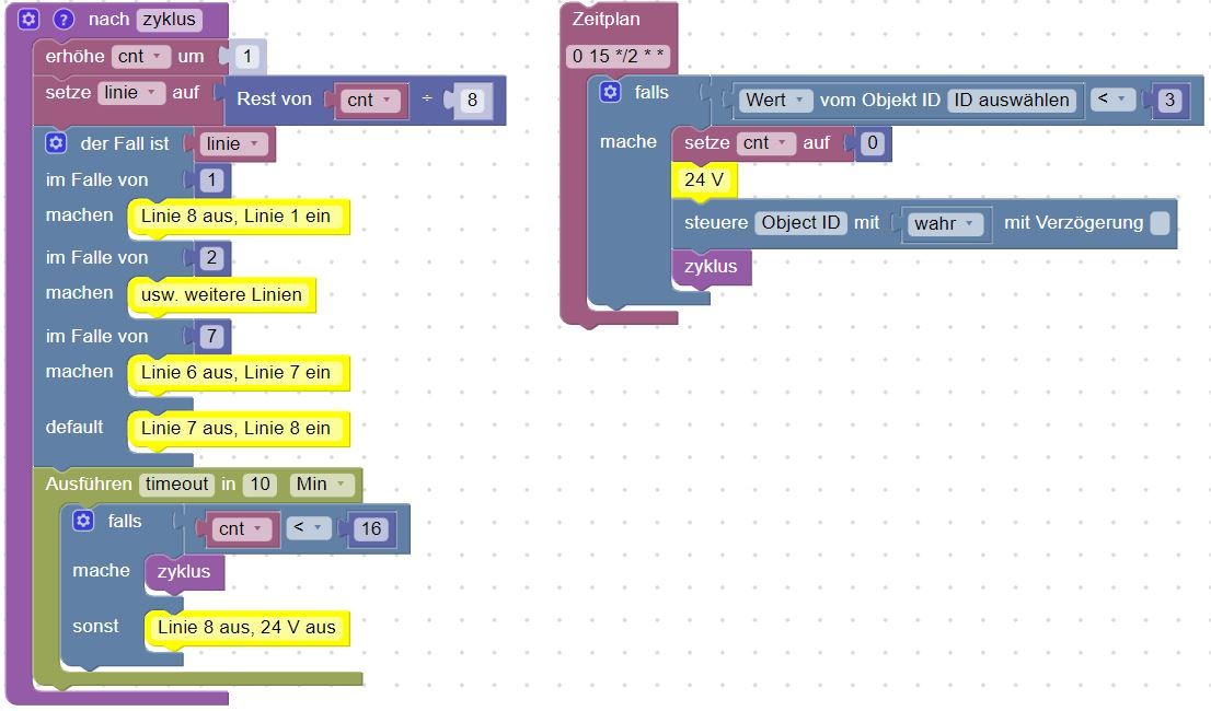

                • paul53
                  @altersrentner sagte: pro Regner auf 10 Min komme?
                  Prinzip:
                  A 2 Replies Last reply Reply Quote 0

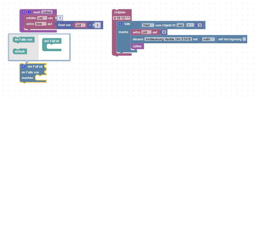

                    • A
                      Altersrentner @paul53 last edited by
                      @paul53 sagte in Blockly mit Intervall läuft nicht wie gewollt:
                      Prinzip:

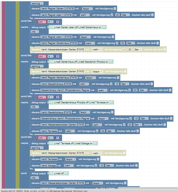

                      Ich benötige noch mal Unterstützung.
                      Wie bekomme ich den Baustein, "der Fall ist" erweitert?
                      MfG Michael
                      • paul53
                        paul53 @Altersrentner last edited by paul53
                        @altersrentner sagte: Wie bekomme ich den Baustein, "der Fall ist" erweitert?
                        Einfach von links nach rechts in das Maul ziehen.
                        6 mal "im Falle von" und "default" muss der unterste sein.

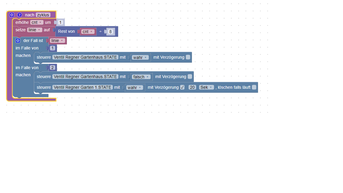

                          • A
                            Eine letzte Frage noch für heute,
                            Ist der Anfang so richtig?
                            MfG Michael
                            • paul53
                              @altersrentner sagte: Ist der Anfang so richtig?
                              Unter 1 fehlen noch "steuere Ventil Garage mit falsch" und "steuere Ventil Wassersteckdosen mit falsch" (Linie 8 aus).
                              • A
                                @paul53 👍
