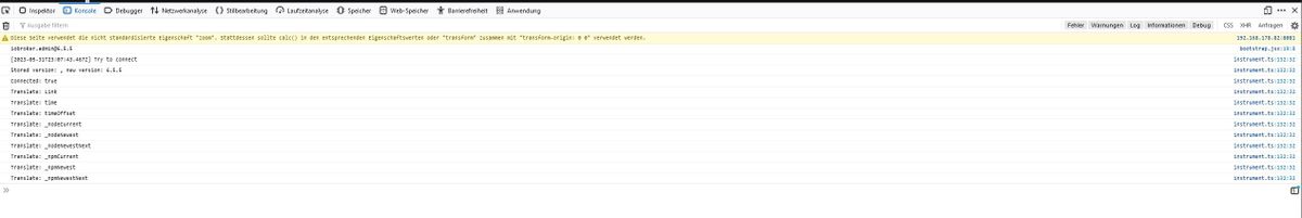

                      • I
                        Int17 @DJMarc75 last edited by Int17
                        bei mir das gleiche Problem mit FF und Chrome.
                        Cookies und Cache leeren und FF neu starten hilft einmalig, danach dem Abmelden geht es wieder nicht.
                        Hier mal die FF Konsole:
                        ### Firefox 113.0.2 (64 Bit)
                        ### Aufruf http://192.168.1.41:8081 und Eingabemaske
                        21:28:03.196 Das Cookie "connect.sid" verfügt über keinen gültigen Wert für das "SameSite"-Attribut. Bald werden Cookies ohne das "SameSite"-Attribut oder mit einem ungültigen Wert dafür als "Lax" behandelt. Dadurch wird das Cookie nicht länger an Kontexte gesendet, die zu einem Drittanbieter gehören. Falls Ihre Anwendung das Cookie in diesen Kontexten benötigt, fügen Sie bitte das Attribut "SameSite=None" zu ihm hinzu. Weitere Informationen zum "SameSite"-Attribut finden Sie unter https://developer.mozilla.org/docs/Web/HTTP/Headers/Set-Cookie/SameSite. 192.168.1.41:8081
                        21:28:03.232 Diese Seite verwendet die nicht standardisierte Eigenschaft "zoom". Stattdessen sollte calc() in den entsprechenden Eigenschaftswerten oder "transform" zusammen mit "transform-origin: 0 0" verwendet werden. 192.168.1.41:8081
                        21:28:05.416 iobroker.admin@6.5.3 3589.df119534.chunk.js:74:10466
                        21:28:05.435 [2023-05-26T19:28:05.436Z] Try to connect 3651.2439ca53.chunk.js:16:171
                        21:28:05.457
                        [2023-05-26T19:28:05.457Z] ws connection error: CLOSE_GOING_AWAY 3651.2439ca53.chunk.js:16:171
                        21:28:05.457 [2023-05-26T19:28:05.458Z] Start reconnect 0 3651.2439ca53.chunk.js:16:171
                        21:28:05.457 [2023-05-26T19:28:05.458Z] Try to connect 3651.2439ca53.chunk.js:16:171
                        21:28:05.490
                        Promise rejected after context unloaded: Actor 'Conduits' destroyed before query 'RuntimeMessage' was resolved
                        toolbarContentscript.js:109
                        21:28:05.490
                        spContent.js:1081
                        21:28:05.490
                        toolbarContentscript.js:8
                        21:28:05.507
                        Tried to send a 'getTarget' method reply on an already destroyed actor 'workerDescriptor' Actor.js:206:21
                        21:28:05.509
                        Error when attaching target: Error: Connection closed, pending request to server1.conn0.contentProcess26244/workerDescriptor6, type getTarget failed
                        Request stack:
                        request@resource://devtools/shared/protocol/Front.js:300:14
                        generateRequestMethods/</frontProto[name]@resource://devtools/shared/protocol/Front/FrontClassWithSpec.js:47:19
                        getTarget/this._attach<@resource://devtools/client/fronts/descriptors/worker.js:99:44
                        getTarget@resource://devtools/client/fronts/descriptors/worker.js:111:7
                        morphWorkerDescriptorIntoWorkerTarget@resource://devtools/client/fronts/descriptors/worker.js:75:17
                        _attachAndInitThread@resource://devtools/client/fronts/targets/target-mixin.js:400:20
                        attachAndInitThread@resource://devtools/client/fronts/targets/target-mixin.js:373:40
                        _onTargetAvailable@resource://devtools/shared/commands/target/target-command.js:228:25
                        _processNewWorkerTarget@resource://devtools/shared/commands/target/legacy-target-watchers/legacy-workers-watcher.js:134:18
                        _workerListChanged/promises<@resource://devtools/shared/commands/target/legacy-target-watchers/legacy-workers-watcher.js:110:12
                        _workerListChanged@resource://devtools/shared/commands/target/legacy-target-watchers/legacy-workers-watcher.js:109:30
                            baseFrontClassDestroy resource://devtools/shared/protocol/Front.js:106
                            destroy resource://devtools/client/fronts/descriptors/descriptor-mixin.js:52
                            _emit resource://devtools/shared/event-emitter.js:242
                            emit resource://devtools/shared/event-emitter.js:186
                            emit resource://devtools/shared/event-emitter.js:330
                            onPacket resource://devtools/shared/protocol/Front.js:349
                            onPacket resource://devtools/client/devtools-client.js:488
                            send resource://devtools/shared/transport/local-transport.js:67
                            makeInfallible resource://devtools/shared/ThreadSafeDevToolsUtils.js:103
                        target-command.js:230:15
                        21:28:05.520 Diese Seite verwendet die nicht standardisierte Eigenschaft "zoom". Stattdessen sollte calc() in den entsprechenden Eigenschaftswerten oder "transform" zusammen mit "transform-origin: 0 0" verwendet werden. 192.168.1.41:8081
                        21:28:05.773 iobroker.admin@6.5.3 3589.df119534.chunk.js:74:10466
                        21:28:05.831 Passwort-Felder sind auf einer unsicheren (http://) Seite vorhanden. Dies ist ein Sicherheitsrisiko, durch das Zugangsdaten gestohlen werden können.
                        192.168.1.41:8081
                        #### nach Userid/PW
                        21:29:44.127 Tastenereignis ist in manchen Tastaturlayouts nicht verfügbar: Taste="i" Modifikatoren="accel,alt,shift" ID="key_browserToolbox" browser.xhtml
                        21:29:56.639 LoginRecipes: Falling back to a synchronous message for: http://192.168.1.41:8081. 2 LoginRecipes.jsm:297:16
                        21:29:56.889
                        spContent.js:1081
                        21:29:56.889
                        21:29:56.889
                        21:29:56.917 Diese Seite verwendet die nicht standardisierte Eigenschaft "zoom". Stattdessen sollte calc() in den entsprechenden Eigenschaftswerten oder "transform" zusammen mit "transform-origin: 0 0" verwendet werden. 192.168.1.41:8081
                        21:29:57.155 iobroker.admin@6.5.3 3589.df119534.chunk.js:74:10466
                        21:29:57.172 [2023-05-26T19:29:57.172Z] Try to connect 3651.2439ca53.chunk.js:16:171
                        21:29:57.200 Stored version: , new version: 6.5.3 3651.2439ca53.chunk.js:16:171
                        21:29:57.273 Connected: true 3651.2439ca53.chunk.js:16:171
                        21:30:00.954 Double links: "vis.0/vis/edit.html" and "vis.0" 3651.2439ca53.chunk.js:16:171
                        21:30:00.978 Translate: Link 3651.2439ca53.chunk.js:16:171
                        21:30:01.692 Translate: time 3651.2439ca53.chunk.js:16:171
                        21:30:01.692 Translate: timeOffset 3651.2439ca53.chunk.js:16:171
                        21:30:01.692 Translate: _nodeCurrent 3651.2439ca53.chunk.js:16:171
                        21:30:01.692 Translate: _nodeNewest 3651.2439ca53.chunk.js:16:171
                        21:30:01.692 Translate: _nodeNewestNext 3651.2439ca53.chunk.js:16:171
                        21:30:01.692 Translate: _npmCurrent 3651.2439ca53.chunk.js:16:171
                        21:30:01.692 Translate: _npmNewest 3651.2439ca53.chunk.js:16:171
                        21:30:01.692 Translate: _npmNewestNext 3651.2439ca53.chunk.js:16:171
                        ### Erneuter Anmeldeversuch
                        21:37:32.442
                        spContent.js:1081
                        21:37:32.472 Diese Seite verwendet die nicht standardisierte Eigenschaft "zoom". Stattdessen sollte calc() in den entsprechenden Eigenschaftswerten oder "transform" zusammen mit "transform-origin: 0 0" verwendet werden. 192.168.1.41:8081
                        21:37:32.707 iobroker.admin@6.5.3 3589.df119534.chunk.js:74:10466
                        21:37:32.712 Uncaught (in promise) TypeError: can't convert undefined to object
                            Qr http://192.168.1.41:8081/static/js/3651.2439ca53.chunk.js:19
                            52898 http://192.168.1.41:8081/static/js/3589.df119534.chunk.js:74
                            n http://192.168.1.41:8081/static/js/main.1df2f32f.js:1
