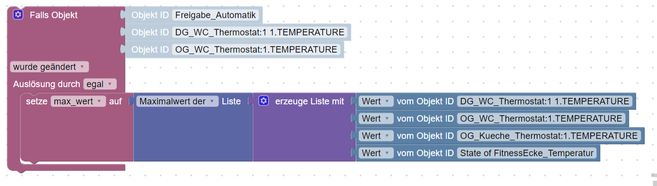

    Hallo Gemeinde,
    Es ist mal wieder soweit, ich brauch Hilfe.
    Gegeben sind mehrere Räume mit jeweils einem Temperatur Sensor.
    Gesucht ist der Raumname mit der höchsten Temperatur.
    Über eine Liste hab ich die höchste Temperatur ermittelt, weiß aber nicht wie ich jetzt auf den Sensornamen oder oder über Aufzählung auf den Raumnamen komme.
    Ciao, Gerhard

        Ja, du hast ja recht, Asche auf mein Haupt.
        Also:
        In 3 Räumen hängt jeweils ein HM Wandthermostat HM-TC-IT-WM-W-EU. In einem weiteren Raum hängt ein Sonoff TH 16 mit ESPHome drauf der über den ESPhome Adapter angebunden ist.
        Ciao, Gerhard

            in der Variablen "max_wert" hab ich die höchste Temperatur.
            Ich brauch aber die Info in welchem Raum die maximale Temperatur ist.
            Ciao, Gerhard

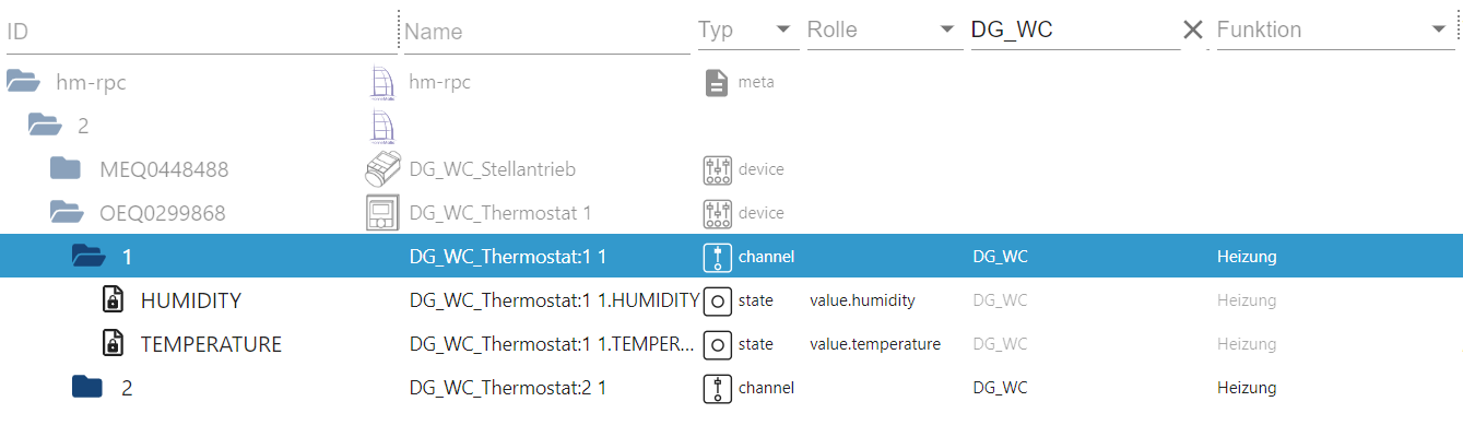

                @linedancer Aber Du weisst doch in welchem Raum der Thermostat ist, der die Temperatur misst? Wo ist dann das Problem?
                Ansonsten schreib doch mal wie die Objekte heißen - mit dem Doppelpunkt und Leerzeichen ist dass bissi komisch mit der Objekt-ID.

                  Ich hab natürlich die Zuordnung der Räume gepflegt, aber wie gesagt, keine Idee wie ich mit Blockly darauf zugreifen kann.
                  Das Ganze soll dazu dienen zu ermitteln in welcher Raum es sinnvoll ist PV Überschuss elektrisch zu verheizen und wo nicht.
                  Ciao, Gerhard

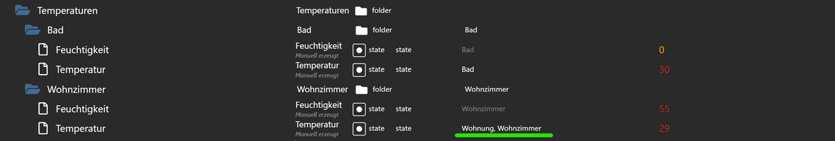

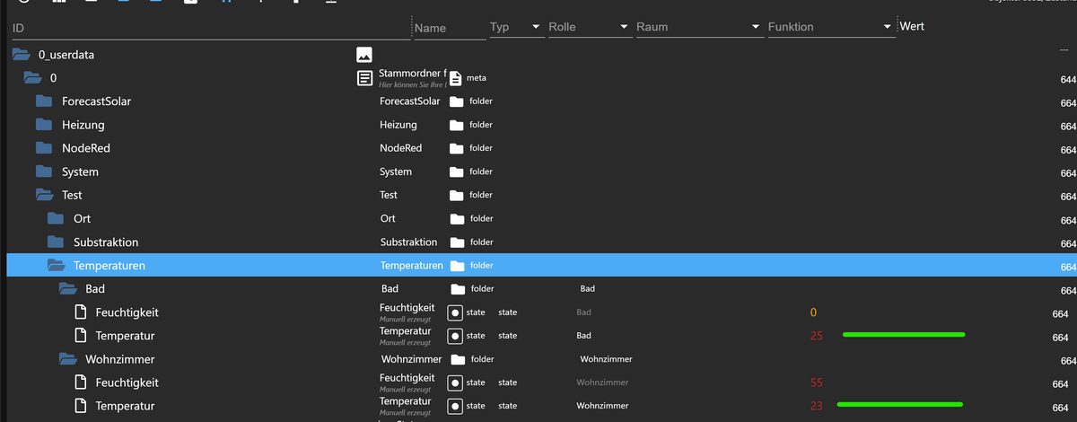

                    @linedancer Diese Aufzählungen von Räumen und Funktionen ist zwar toll für den Admin sind aber keine Core-Bestandteile der Objekte. Es ist einfacher ein eigenes Objekt zu erstellen und sich den Raum ausgeben lassen. Ansonsten müsstest Du die Aufzählungen durchsuchen.

                        @homoran Na ich habe gesehen (auf dem Screenshot) ist nur im Namen nicht in der ID selbst. ;)

                            Die Dopprlpunkte sind tatsächlich nur im Namen und nicht in der ID. Das kommt direkt von der CCU so.

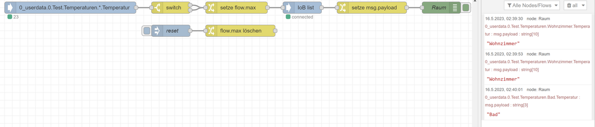

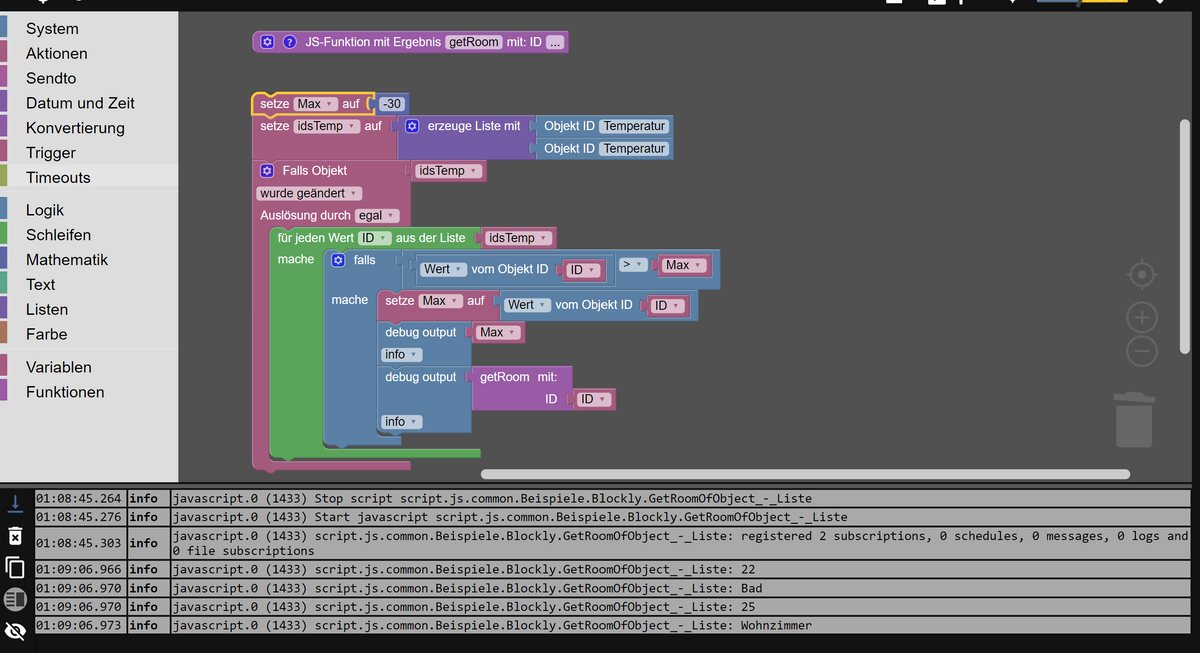

                              @linedancer Wie gesagt am einfachsten ist, Du machst Dir selbst ein Übersetzungsobjekt. Ansonsten schau ich mal - kommst Du ohne JS nicht aus, weil Du via Blockly keinen Zugriff auf die Aufzählungsobjekte hast. Ich überleg mal was. ;)
                              • L Offline
                                L Offline
                                Linedancer
                                schrieb am zuletzt editiert von Linedancer
                                Ich würde auch Node Red nehmen ;-) wenn’s mit Blockly nicht machbar ist
                                Ciao, Gerhard
                                paul53P mickymM 2 Antworten Letzte Antwort

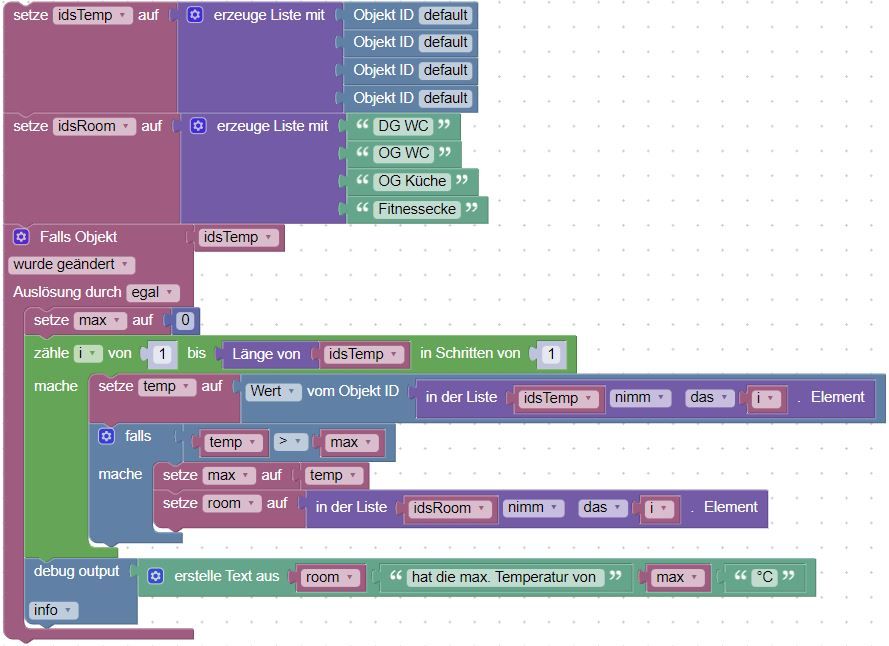

                                • L Linedancer
                                  @linedancer sagte: wenn’s mit Blockly nicht machbar ist
                                  Ist es mit zwei korrespondierenden Listen und einer Schleife.
                                  HomoranH L 2 Antworten Letzte Antwort
                                    HomoranH Offline
                                    HomoranH Offline
                                    @paul53 dann muss die manuelle gefüllte Liste idsRoom nur die gleiche Reihenfolge haben wie die Sensoren
                                      @homoran sagte: dann muss die manuelle gefüllte Liste Rooms nur die gleiche Reihenfolge haben wie die Sensoren
                                      Das meinte ich mit "korrespondierend".

                                          L Offline
                                          L Offline
                                          Linedancer
                                          @paul53 sagte in Datenquelle ermitteln:
                                          Ich denke ich hab das Blockly verstanden, auch wenn ich bis jetzt nix mit Schleifen gemacht hab.
                                          Das Bau ich morgen nach melde mich. Heut wird das nix mehr.
