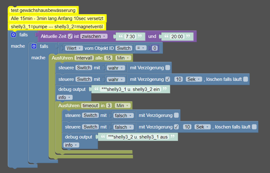

    Ich möchte über Blockly einen Timer programmieren bei dem 2 Geräte beteiligt sind die kurz hintereinander (im Abstand von 10sec) eingeschaltet werden (1 u. 10sec später 2) und in der umgekehrten Reihenfolge (2 u. 10sec später 1) ausgeschaltet werden.
    Die Schaltung funktioniert prinzipiell aber ich möchte es auf einen Zeitbereich eingrenzen (7:30 - 20:00)
    Leider schaltet das Script in der vorliegenden Form nicht nur bis 20:00 sondern bis 0:00.
    Heute früh 7:30 hat es dann nicht mehr geschaltet.
    Habe ich einen prinzipiellen Fehler im Verständnis der Logik der Zeitschaltung?
    Hier der Code:

    Ich wäre sehr dankbar für Tipps zur Lösung
    Torsten

      @crepp1967 zeig mal ein Screen vom Blockly bitte. Kann man dann auch am Smartphone ansehen.

        @djmarc75
        Blöd ist nur das die beiden beteiligten Geräte nur "switch" heissen...

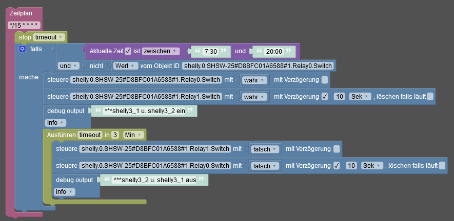

          @crepp1967
          Da fehlt ja der Trigger.
          Wann (durch was) soll den geschalten werden ?

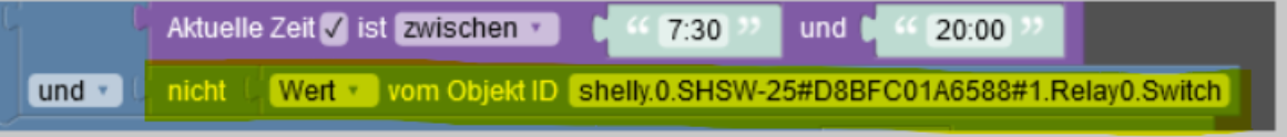

              @crepp1967 Switch kann kein 0 sondern nur true oder false.
              Vorschlag:
              Lehrling seit 1975 !!!
              crepp1967C 1 Antwort Letzte Antwort

                Danke für Deinen Vorschlag, ist auf jeden Fall eine Überlegung wert die trigger mit und zu verknüpfen.
                Mittlerweile habe ich gesehen das er eingeschaltet hat...
                7:55 obwohl ab 7:30 im Trigger steht - ich kann mir das nicht erklären aber ich möchte es verstehen.
                Hast Du eine Erklärung für den Zeitversatz???

                  @crepp1967 Wenn das in Deinem Skript ist dann sind 15 Minuten "Versatz" beim Starten des Skripts normal weil Intervall erst 15 Minuten später ausgeführt wird. Ich gehe davon aus dass Du um 7:40 Uhr das Skript neu gestartet hast.
                  Wie gesagt fehlt Deinem Skript jeglicher Trigger und wird als solches nie richtig laufen.

                    @crepp1967 sagte in Timer:
                    das sind keine Trigger sondern Abhängigkeiten ;)

                          @crepp1967 ja, der UND Baustein... dort dann mit der rechten Maustaste draufklicken und externe Eingänge auswählen.
                              crepp1967C Offline
                              crepp1967C Offline
                              crepp1967
                              @djmarc75
                              Läuft jetzt seit zwei Stunden auber durch...
                              Was ich noch nicht verstanden habe, das markierte heisst, der Schalter ist nicht true?
                              DJMarc75D CodierknechtC 2 Antworten Letzte Antwort
                              • crepp1967C crepp1967
                                @djmarc75
                                DJMarc75D Offline
                                DJMarc75D Offline
                                DJMarc75
                                richtich ;) Wenn der Switch auf false steht, dann...
                                  @djmarc75
                                  CodierknechtC Offline
                                  Codierknecht
                                  @crepp1967
                                  das Markierte heißt übersetzt:
                                  not false und könnte genau so gut als = true notiert werden. Kommt aufs Gleiche raus, spart aber einen Vergleich.
                                  Edit:
                                  Es wird quasi der "Kehrwert" vom Status des Shelly gebildet.
                                  Wenn der Shelly auf false steht, ergibt ein not Wert dann true.
                                  Die Verkürzung sieht man am besten im JS-Code.
                                  Ein
                                  if (!value)
                                  ist das Gleiche wie ein
                                  if (value == false)
                                  Ein Vergleich kostet etwas mehr Rechenzeit als ein einfaches Negieren.
