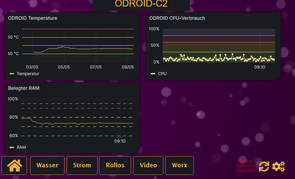

                                      HomoranH Offline
                                      HomoranH Offline

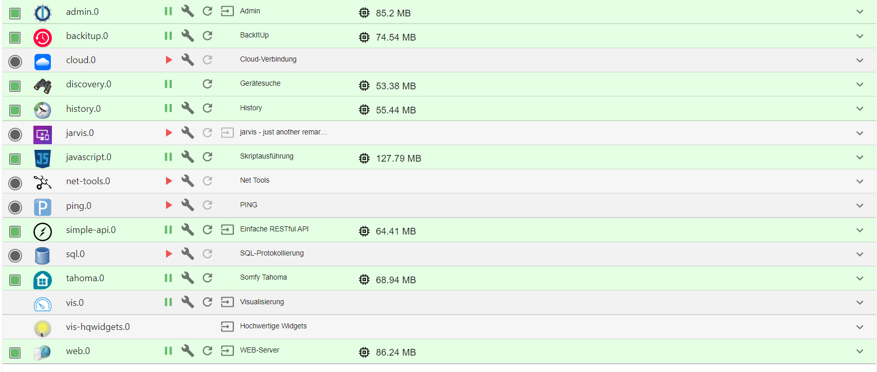

                                      @jumbo125 16 Instanzen sollten mit 2GB nicht wirklich ein Problem darstellen.
                                      @jumbo125 sagte in jarvis vs. vis:
                                      Pending Updates: 32
                                      solltest du auch "beheben", wird aber wahrscheinlich nichts an der Geschwindigkeit ändern
                                      load average: 0.26, 0.31, 0.42
                                      der Odroid hat nicht wirklich was zu tun. der dümpelt im Halbschlaf herum
                                      Wenn du noch etwas RAM durch due Deaktivierung des Desktops freischaufeln kannst, sollte serverseitig alles weitestgehend passen.
                                      sieh mal mit sudo armbian-config ob es da per Menü geht.
                                      Ethernet: ich nutze einen Micor-USB Ethernet adapter. Ob ich bei dem bleibe, bezweifle ich jedoch, da das Laden und Ethernet gleichzeitig nicht funktioniert. Ist jedoch mit Wlan oder Lan kein Perfromance unterschied zu erkennen.
                                      dann sollte ein begrenzter Traffic auch nicht das Problem sein (außer die identische Geschwindigkeit liegt daran, dass das LAN über den Adapter ist genauso schlecht wie das WLAN ist)
                                      J 1 Antwort Letzte Antwort
                                        Pending Updates: 32

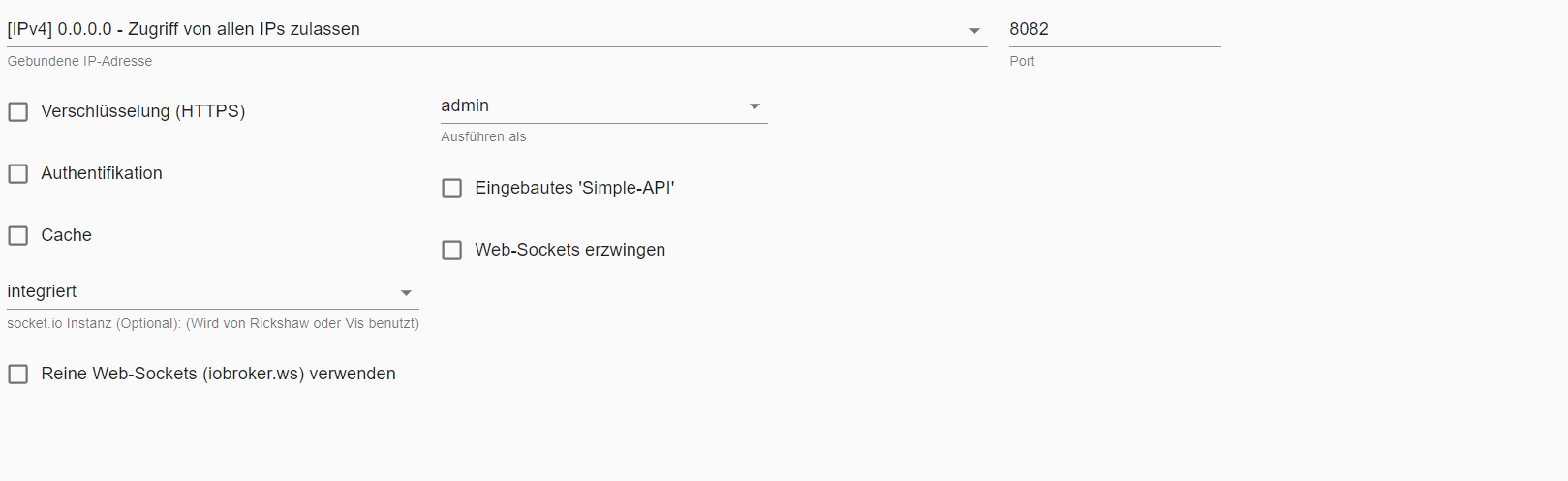

                                          dann ist die Frage danach
                                          @homoran sagte in jarvis vs. vis:
                                          wie der Web Adapter konfiguriert ist,
                                          von großem Interesse
