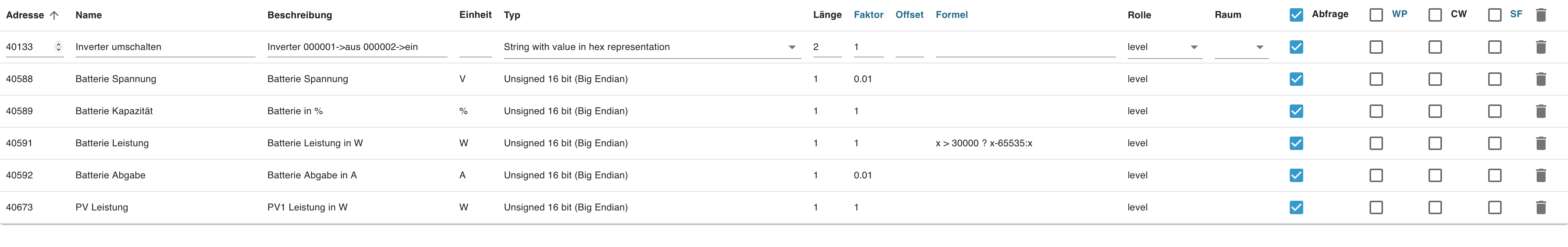

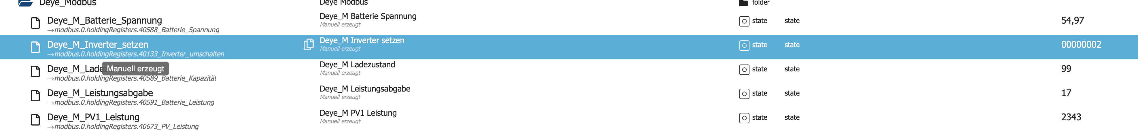

                                Inzwischen habe ich meinen Anschluss noch aufgeräumt.
                                Vom BMS Port mit einem Adapter auf Schraubpins. Daran sind dann nur die Leitungen zum BMS und zum Modbus Adapter angeschlossen. 12Volt kommt direkt vom Inverter:
                                Die Stromversorgung werde ich noch auf extern ändern, damit ich den WR auch per Modbus an und ausschalten kann.
                                Hier meine Iobroker Einstellunge:
                                Hier die vom Elfin:
                                Und hier noch Bsp für die Register:

                                @miael sagte in Deye Wechselrichter Modbus Register beschreiben:
                                Hi, wie genau schaltest du den WR aus?
