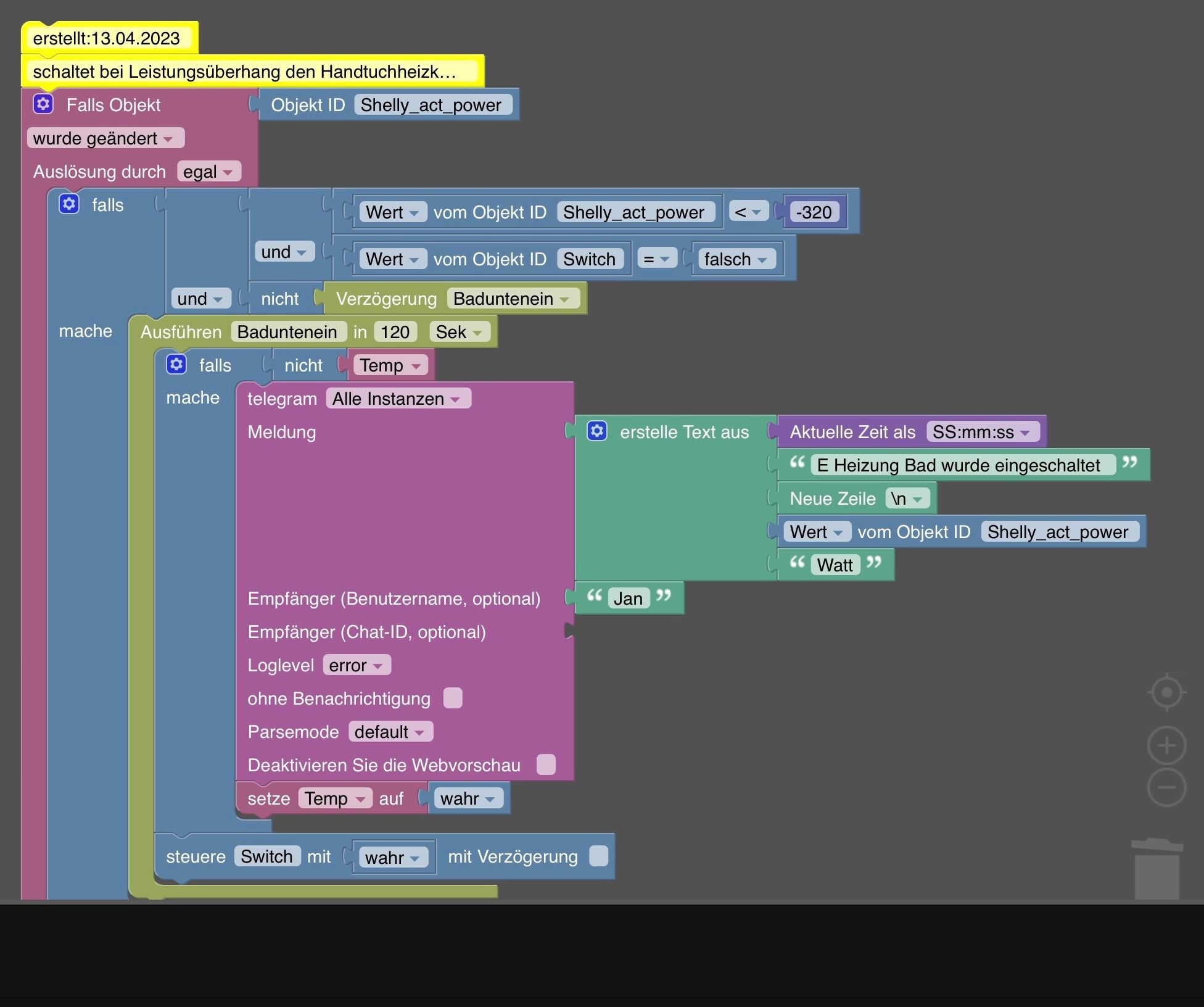

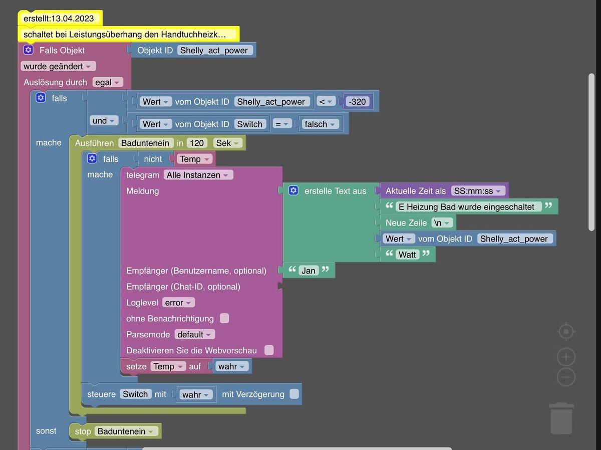

    hallo zusammen, wäre der Aufbau von timeout so okay? ich möchte überschüssige Energie verbraten.Bild 06.05.23 um 19.27.jpeg
    Hintergrund ist das handling wenn Wolken kommen, hier möchte ich erst nach 2 min reagieren...
    • J jan_xx
      @jan_xx sagte in Timeout handling:
      nöö!
      der timeout kann mehrfach gestartet werden.
      Danach kann er nicht mehr gestoppt werdrn

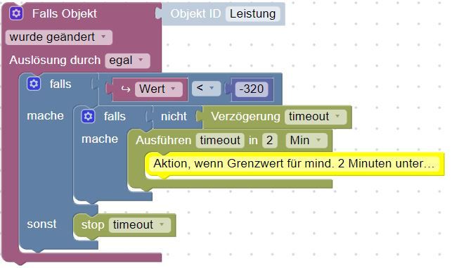

                @jan_xx sagte: wie bekomme ich dann die Kuh vom Eis?
                Z.B. so:
                J 1 Antwort Letzte Antwort
                  Z.B. so:
                  jan_xx
                  okay danke ich hatte jetzt noch ein und eingefügt geht das auch?
                  paul53P HomoranH 2 Antworten Letzte Antwort
                  • J jan_xx
                    @jan_xx sagte: geht das auch?
                    Nein, dann wird beim nächsten Trigger nach Timer-Start wieder gestoppt, der Ablauf des Timers also nicht erreicht.

                      @jan_xx du hattest doch vorher ein stop drin.

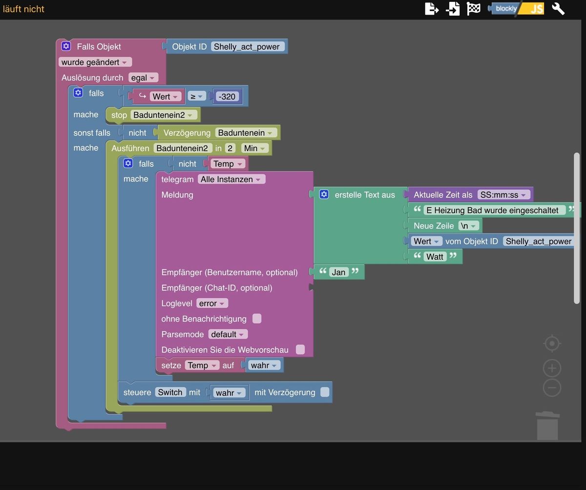

                        • J jan_xx
                          also geht nur Paul seine Variante?
                          jan_xx
                          • J jan_xx

                              @jan_xx sagte: die Nicht Bedingung als erstes stehen muss.
                              Das muss sie nicht. Man darf nur keine weiteren Bedingungen per UND verknüpfen und muss stattdessen eine weiteren falls-Block verwenden. Es ist so nur eleganter, denn man spart den zusätzlichen falls-Block.
                              Wo wird die Variable Temp zurück gesetzt?
                              EDIT: So funktioniert es auch:
