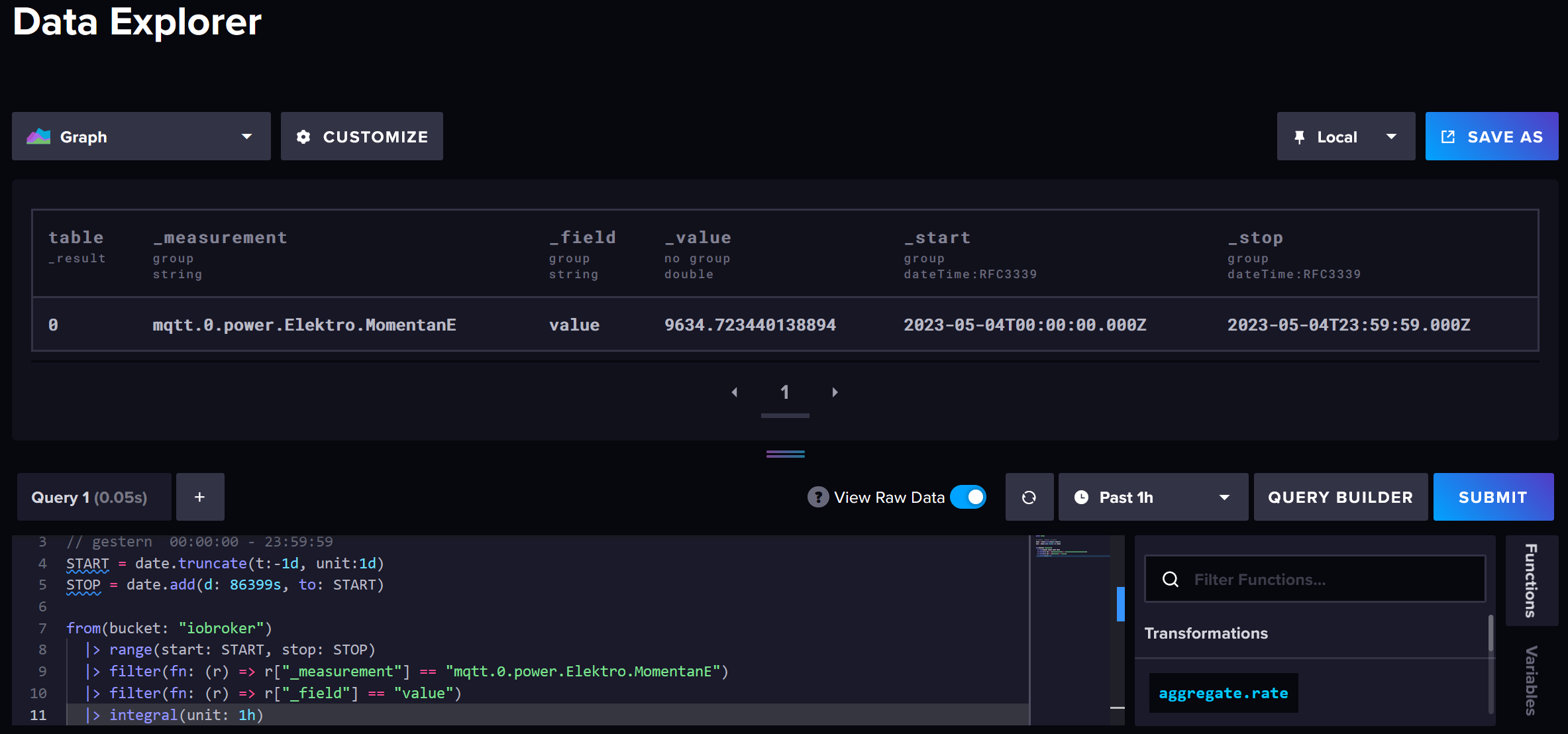

                    Danke fürs Feedback.
                    So wie ihr sagt, ist für mich ein Integral die theoretisch einleuchtenste Funktion. Teste, wenn ich den Frust von den alten Versuchen abgebaut habe auch gerne nochmal damit. Denke ähnlich wie @agrippinenser es schreibt, fehlt es mir dann flott ebenso schnell an der Basis/das Verständnis in influxdB. Wie man ein Integral berechnet, bilde ich mir noch ein grob auf die Kette zu bekommen aber leider beißt sich das, wie gesagt, mit meiner "Taschenrechner-Prüfung" mit der Funktion ....
                    Was soll zB die Defintion der Unit in der Intergralfunktion? Bei einer linearen Interpolation würde ich ein eine Definition der Integralgrenzen erwarten, mehr nicht. Den Rest liefern die Einträge in der dB.
                    Mir leuchtet halt nicht ein wie die Integralfunktion zu nutzen ist und das konnte mir im influxdB Forum auch niemand erklären ..... Für die Doku dazu bin ich scheinbar zu blöd.
                    Nu denn, gebe die Hoffnung nicht auf, das irgendwann nochmal aufgelöst zu bekommen....

                      Marc BergM Offline
                      Marc BergM Offline
                      Marc Berg
                      wrote on last edited by Marc Berg
                      @dieter_p @Agrippinenser
                      Aber so wie ich die Integral Funktion verstehe und mit meinen bescheidenen Mathe-Kenntnissen zusammenbringe, sollte die Query doch so aussehen, oder?
                      import "date"
                      // gestern  00:00:00 - 23:59:59
                      START = date.truncate(t:-1d, unit:1d)
                      STOP = date.add(d: 86399s, to: START)
                      from(bucket: "iobroker")
                        |> range(start: START, stop: STOP)
                        |> filter(fn: (r) => r["_measurement"] == "solar.ueberschuss")
                        |> filter(fn: (r) => r["_field"] == "value")
                        |> integral(unit: 1h)
                      D 1 Reply Last reply

                        Dieter_P
                        wrote on last edited by Dieter_P
                        @marc-berg
                        Danke. das ähnelt eher dem, was ich verstehe/erwarte.
                        Was ich noch nicht verstehe ist die unit bei der Integralfunktion. Die Funktion könnte/sollte doch einfach von dB-Eintrag zu dB-Eintrag interpolieren und nicht künstlich da ein Raster drüberlegen.... macht es doch nicht besser.
                        Sonst muß ich mal gucken, wie ich das testen kann. Ich nutze kein Graphana und möchte da im Endergebnis ein Blockly- mit der Query auf die Datenbank loslassen und das Ergebnis wieder im IObroker (DP) verwenden. Deswegen holpert es es schon manchmal dort bei meinen Tests.:confused:
                        Marc BergM 2 Replies Last reply

                              Marc Berg
                              @dieter_p sagte in influxdb2 Watt zu Wh summieren:
                              Ich finde den Data Explorer der InfluxDB GUI dafür ideal. Insbesondere, weil die Spalten, Datentypen und Group Fields mit angezeigt werden, die besonders wichtig für das Verständnis von Stream, Table, etc. sind.
                              • Marc BergM Marc Berg
                                D Online
                                D Online
                                Dieter_P
                                @marc-berg
                                Also Dein Vorschlag funktioniert bei mir perfekt, Danke!
                                AgrippinenserA 1 Reply Last reply
