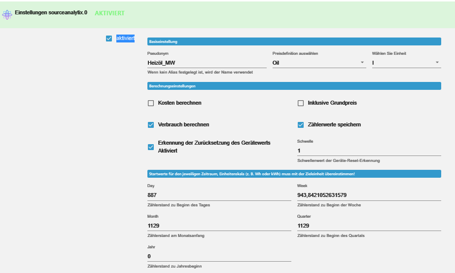

      @snopy_16 zeig mal die SA Einstellung für diesen Datenpunkt
        Snopy_16
        @crunchip
        Ich hoffe man sieht was 😊

          crunchipC Abwesend
          crunchipC Abwesend
          crunchip
          @snopy_16 ja, hast du mal getestet das reset erkennen zu deaktivieren, oder aber mal die Schwelle zu ändern, auf z.b. 0.001
          zeig auch mal das Raw(Bleistift rechts) vom DP den du mit SA erfasst, kann es sein das der Zähler zu viele Nachkommastellen hat?

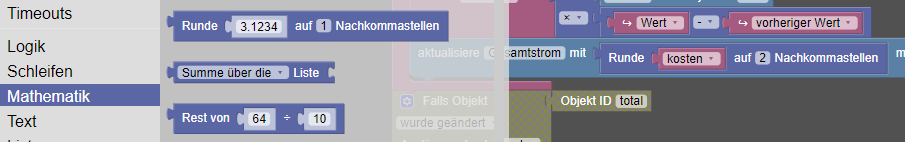

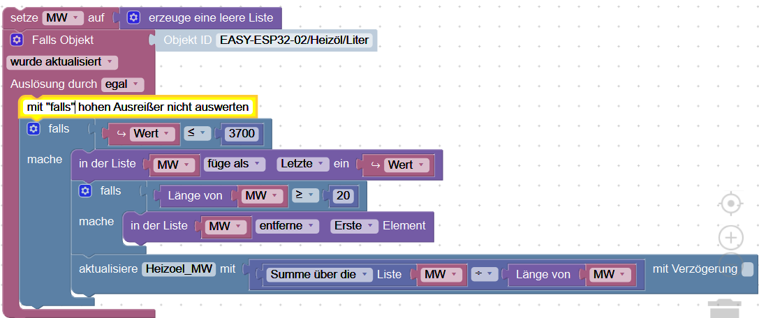

            Snopy_16
            @crunchip
            Danke für die schnelle Hilfe.
            Ja, das mit den Nachkommastellen (manchmal 8 😠 ) könnte stimmen, da ich über ein Script einen Durchschnittswert errechnen lasse.
            Muss ich mich bemühen das Script anzupassen 😉
            Jetzt weiss ich nur nicht, wie ich die Kommastellen begrenzen kann.
            Oder hast du vielleicht eine Lösung parat?

                    Snopy_16
                    @crunchip
                    Kann nichts dagegen machen.
                    Die Messung kanns nicht besser.
                    Ich versuche mal, dass der Wert nur geschrieben wird, wenn der vorherige nicht kleiner ist. 🙄
