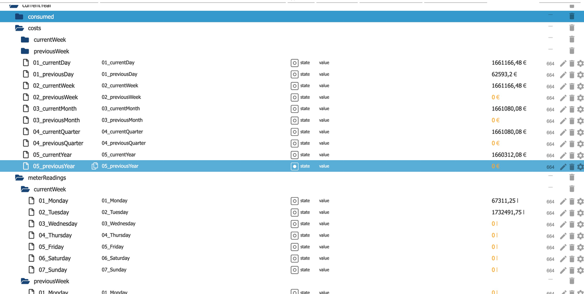

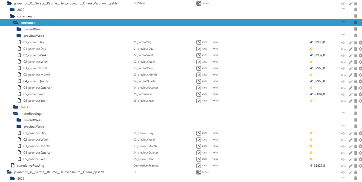

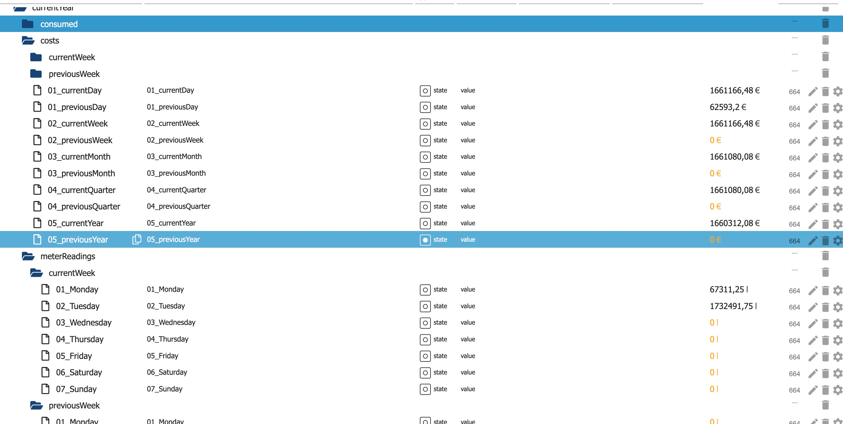

    vielleicht hat jemand eine Idee, wie ich es richtig eingestellt bekomme.
    Der Öltank- Wert in Sourceanalytics ist volkommen daneben und ich habe keine Ahnung warum.
    Bei Zählern, die aufwärts zählen gibt es so wie es aussieht keine Probleme, jedoch bei den Öltanks leider schon.
    Ein voller Tank = 2.000l
    Wir haben zwei Tanks, demnach zusammen in einem Object einen Wert zwischen 4.000l und 0l.
    SourceAnalytics macht da einen absoluten misst raus und ich verstehe nicht warum.
    Hat jemand von euch ggf. eine Info, warum hier völlig falsche Werte raus kommen?
    Vielen Dank
    Jan

      @stolly82
      Weil er zurückzählt . 4000 ..3999. 3998 .
      und ich meine das kann der Adapter nicht .
      habe das hier gefunden .
      https://forum.iobroker.net/topic/40932/sourceanalytix-0-4-8-final-released/3

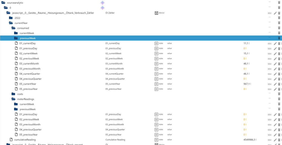

            SourceAnalytics mag mich leider noch immer nicht.
            Er rechnet alle Werte zusammen würde ich sagen.
            Also immer wenn der Zähler sich ändert, addiert er dieses Wert offenbar mit auf den alten Stand,...
            crunchipC 2 Antworten Letzte Antwort

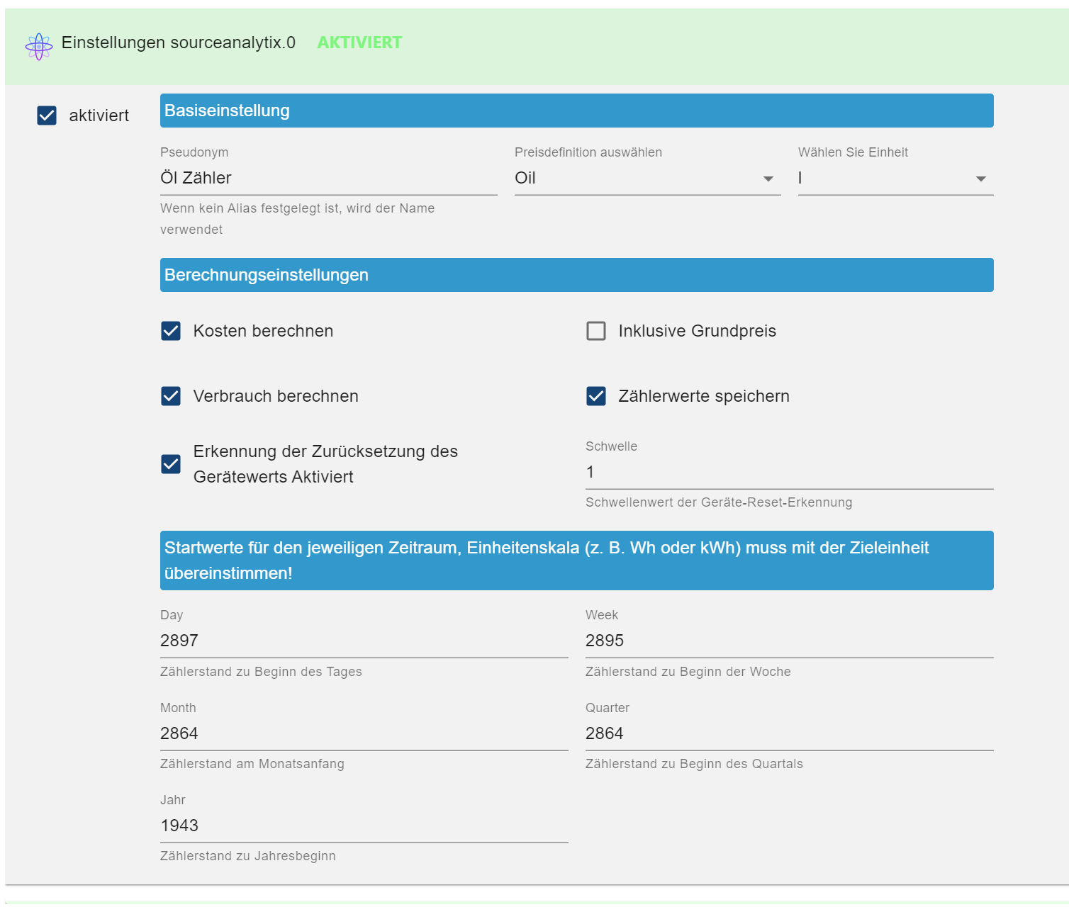

                  @stolly82 du musst Zeile 40-42 korrigieren
                  schau mal hier
                  stolly82S 1 Antwort Letzte Antwort

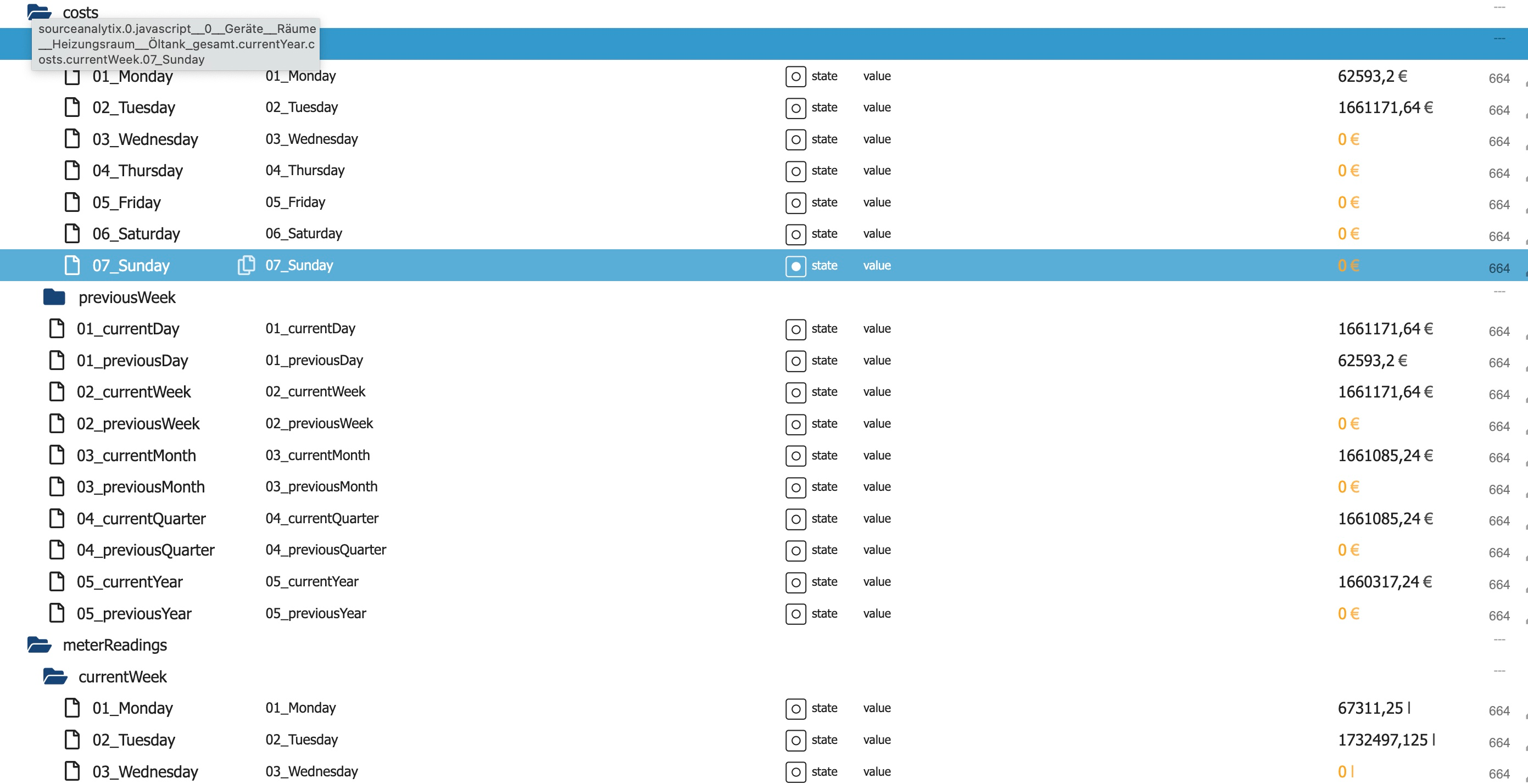

                    @crunchip

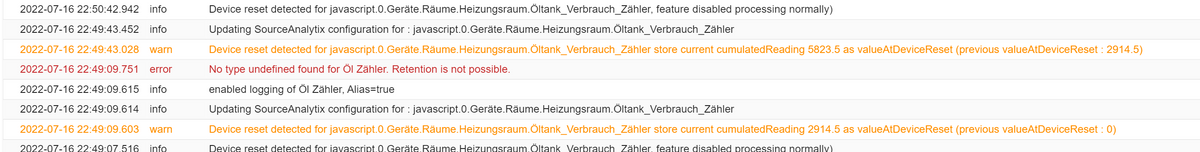

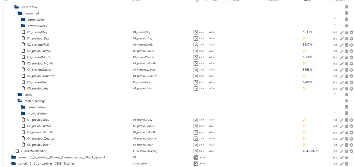

                    Hey, vielen Dank! Habe ich gemacht.
                    Ich habe vorsichtshalber dann auch noch mal das Objekt im SA gelöscht und direkt nach dem Start ein Screenie gemach.
                    Direkt nach Start, sieht es OK aus.

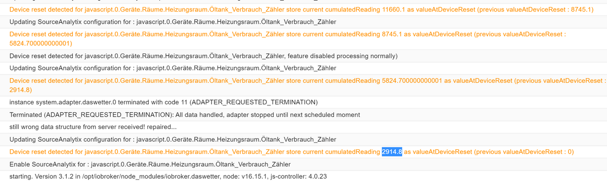

                    2 min später zählt er wieder hoch (oder was auch immer) 😊

                        @crunchip

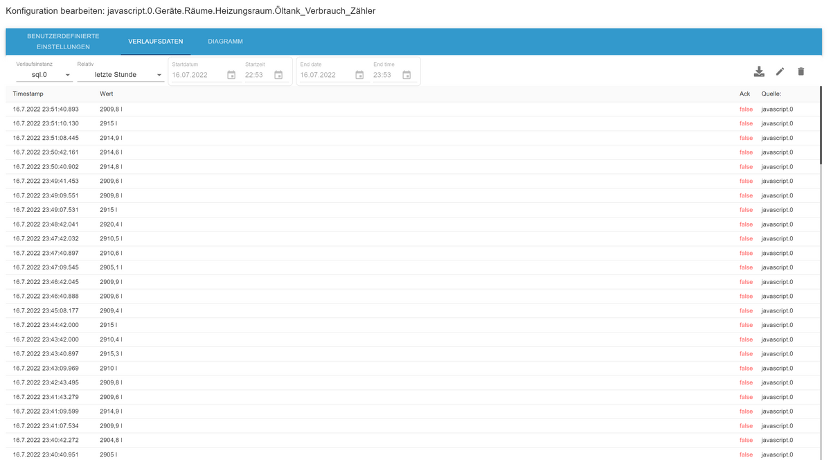

                        Der Zähler hat den Stand, den SA bei der Aktualisierung immer oben drauf rechnet 😁
                        Sprich 2914.x
                        Er springt immer ein wenig, da die Tanks mit Ultraschallsensoren sind.

                          @stolly82 sagte in Sourceanalytics - Öltank Werte volkommen falsch:
                          das ist das Problem
