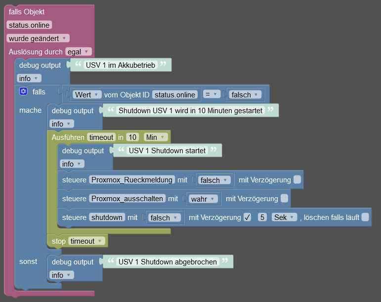

                                Was mir immer noch nicht klar ist, wie stelle ich ein, dass der Proxmox Server z.B. nach 5 Minuten oder Battery Charge=50% herunterfährt?

                                  @nashra aber irgendwas ist noch nicht richtig eingestellt. Wenn ich den Strom ausschalte, verliere ich sofort die Verbindung zu Proxmox, so dass ich nicht sehen kann, ob der Server richtig herunterfährt. Der Server ist dann nicht mehr erreichbar aber der PC an sich bleibt an. Also die Power Lampe leuchtet und ich sehe Festplattenaktivitäten. Was da aber jetzt genau passiert, kann ich nicht sagen. Sind bestimmt noch irgendwelche Parameter, die ich einstellen muss, fragt sich bloß welche...
                                  NashraN 1 Antwort Letzte Antwort

                                    @kymchy sagte in Proxmox Server mit Eaton Ellipse ECO und entspr. Adaptern:
                                    Sorry, der kann eigentlich erst abschalten wenn der Akku der USV leer ist, bist Du auch am richtigen Stromanschluß?
                                    oder ist da ein Switch in der Netzwerkverbindung, der sofort ausgeht
                                    Mit einem Blockly z.B.
                                    Gruß Ralf

                                      @nashra also das mit dem Switch war ein guter Hinweis. Also wenn ich die USV vom Netz trenne, passiert am Server gar nichts. Im IOB steht unter Delay-Shutdown 20 und unter Delay-Start 30. Wenn das Minuten sein sollen, ist klar, dass nichts passiert. Solange hält meine UPS vermutlich nicht durch.
                                      Das man aber den Server über ein Blockly auschalten soll, halte ich für ein ziemliches Gerücht. Genau dafür ist eine UPS doch da, dass sie bei einem Stromausfall ein Signal zum Runterfahren sendet und der Server geregelt runterfährt.
                                      • K Offline
                                        K Offline
                                        Kymchy
                                        also ich habe jetzt mal eingestellt, dass der Server runterfährt, wenn die Batterie nur noch 80% Power hat.
                                        Dann fährt er nach 7 Minuten runter. Das ist so OK für mich. Das Einstellen habe ich mit folgendem ReBoot sicherem Befehl gemacht:
                                          und wer wertet dieses Signal aus?
