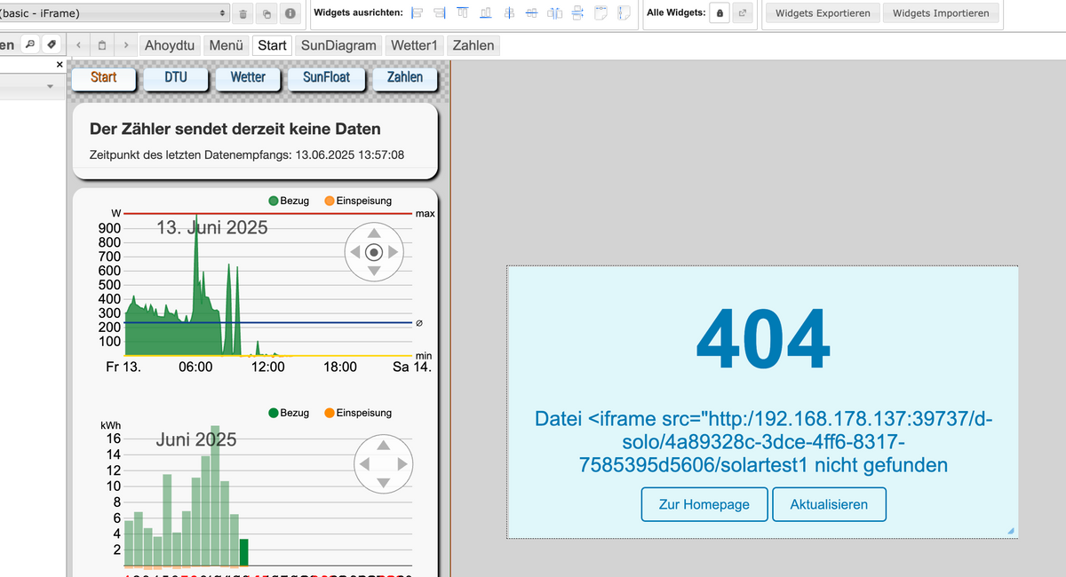

                            Nabend zusammen, Ich habe jetzt auch das Problem das ich nichts in die VIS eingebunden bekomme.
                            Ich nehme diesen Code:
                            <iframe src="http://192.168.178.157:3000/d-solo/c5d8d3eb-6d7b-467a-bb5f-5efdae502d92/solartestproxmox?orgId=1&from=1751464444952&to=1751486044952&timezone=browser&theme=dark&panelId=1&__feature.dashboardSceneSolo&kiosk" width="450" height="200" frameborder="0"></iframe>
                            Dieser wird in der Vis nicht Angezeigt und dann kommt nur ein 404
                            Wenn ich den iframe in eine html einbaue dann wird mir das iframe ohne probleme angezeigt.
                            Habe das gleiche bei der Docker installation und auch bei einer zweiten installation in proxmox
                            die /etc/grafana/grafana.ini habe ich natürlich angepasst und schon drei mal kontrolliert.
                            Was mich irritiert das es in der VIS nicht funktioniert aber in der eigenen html schon.
                            Hat zufällig jemand eine idee?
                            Gruss
                            P 1 Reply Last reply Reply Quote 0
                            • P
                              peterfido @Webranger last edited by peterfido
                              @webranger sagte in Grafana Dashboard in VIS einbinden:
                              Im iFrame kommt bei Quelle die reine URL rein.
                              In Deinem Fall
                              Die Zeitspanne in den Parametern würde ich relativ angeben: (nur Parameter hinter dem ?)
                              orgId=1&refresh=10s&from=now-24h&to=now&viewPanel=1&kiosk
                              Webranger 1 Reply Last reply Reply Quote 0
