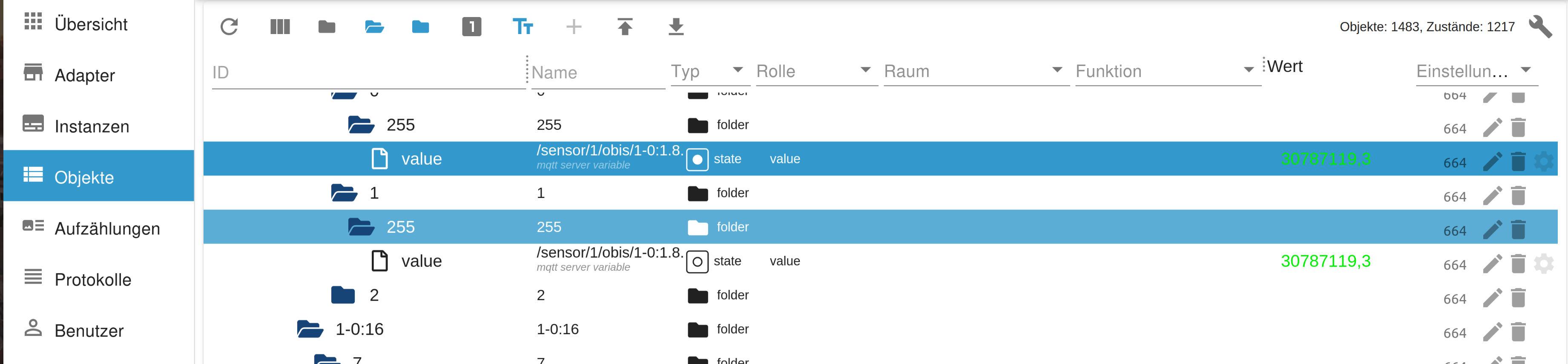

    Hallo zusammen.
    habe heute Erfolgreich meinen Stromzähler per MQTT-Adapter in ioBroker eingebunden.
    Leider ist es nun so, dass der Dezimalpunkt des Zählerstandes 3 Stellen zu weit hinten sitzt, was dann natürlich in einem viel zu hohen Zählerwert resultiert.
    Am Zähler selbst werden keine Dezimalstellen angezeigt.
    Wie kann ich das Problem am einfachsten Lösen?
    Als Anfänger habe ich bereits etwas mit Blockly versucht, leider aber bisher ohne Erfolg.
    Vielen Dank,
    Gruß Kubunter

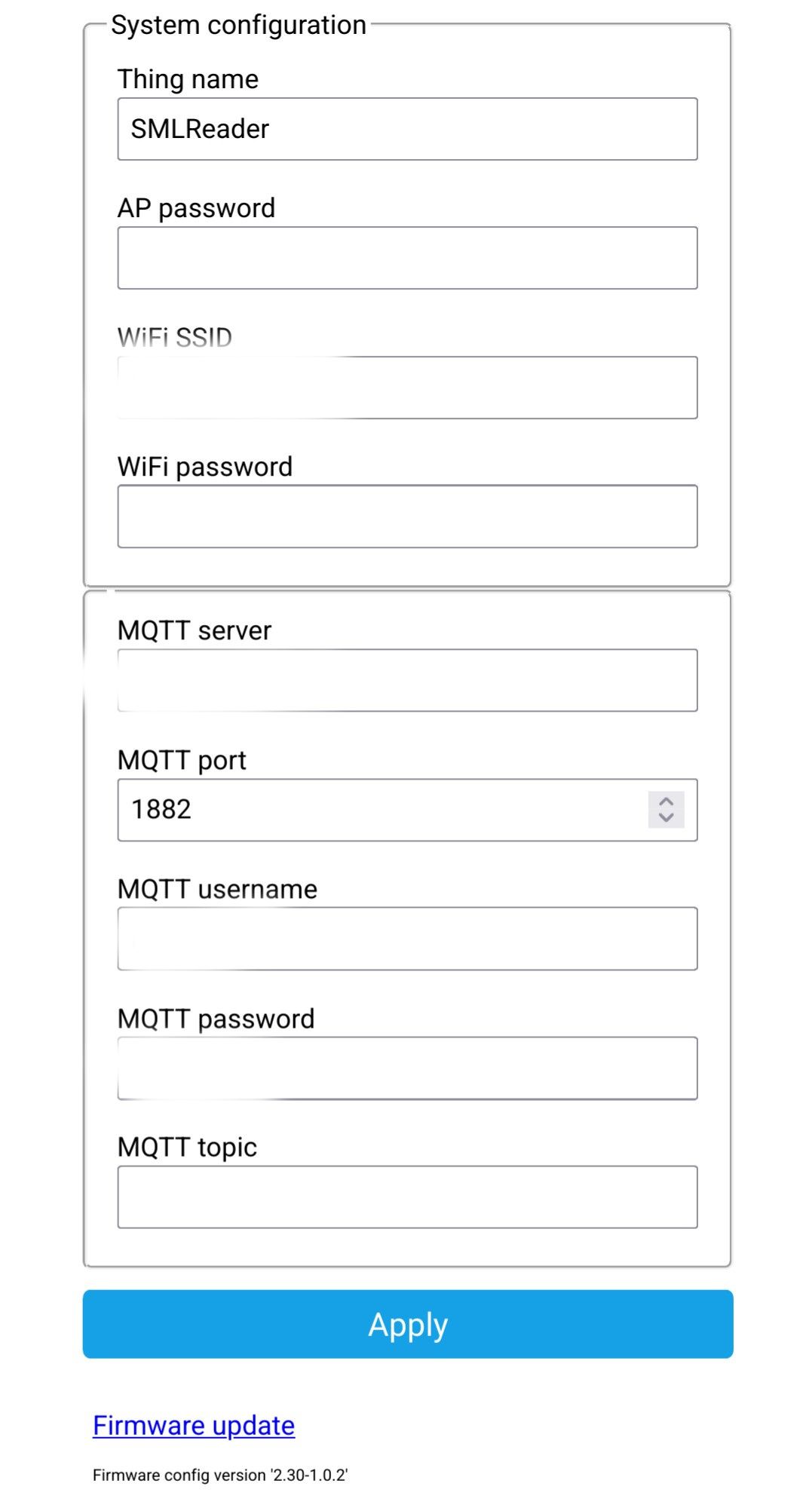

                              @tt-tom Guten Morgen,
                              das WebUI sieht so aus.
                              Gruß Kubunter

                                @kubunter kommst du auch auf die Tasmota Seite von dem Lesekopf? Hast du eine Anleitung dazu bekommen.
                                Gruß Tom
                                Public Transport
                                NSPanel Adapter Wiki
                                • K Offline
                                  K Offline
                                  Kubunter
                                  schrieb am zuletzt editiert von Kubunter
                                  @tt-tom Muss die Tasmota-Seite über einen bestimmten Port aufgerufen werden?
                                  Ja, es war eine detaillierte Anleitung zum Einbinden dabei.
                                  Aber wie gesagt, über die IP-Adresse komme ich nur auf die SML Reader Website.
                                  Das Projekt ist wohl dieses: https://github.com/mruettgers/SMLReader
                                  Meine Info weiter oben mit Tasmota und Hichi ist also falsch.
                                  Dachte am Anfang es sei ein Hichi-Kopf, ist es aber nicht.
                                  Trotzdem funktioniert das ganze wie ich es erwartet habe.
                                  Gruß Kubunter
