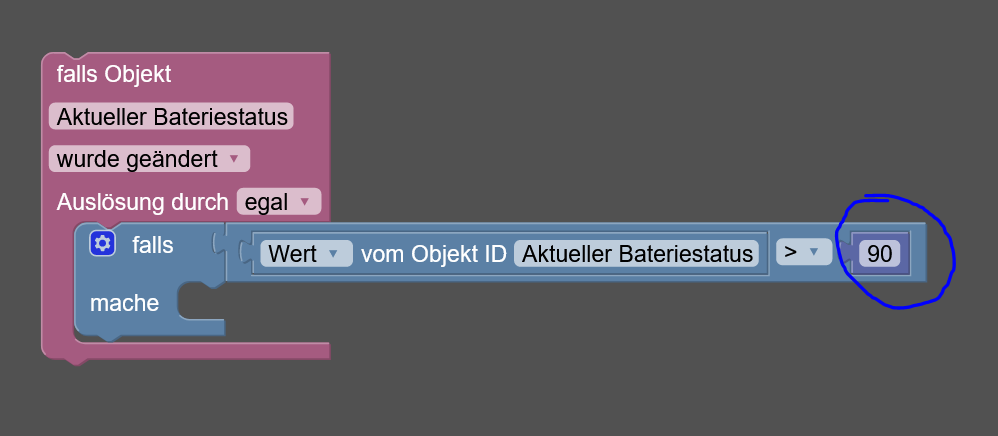

          Also die 90 ist der Batterie Status von der PV anlage. Ich nutze den Strom um Wasser heiß zu machen und Heizungsunterstützung per Überschuß das geht auch sehr gut.
          Jetzt muss aber die Batterie ja nicht erst 90% Prozent haben bevor der Überschuß für das Wasser genutzt werden kann der kann ja zB auch schon bei 75% anfangen. Das Script für das Wasser ist auch Batterie gesteuert zB unter 80% Schalte die Heizung aus danit der Abends die Batterie nicht soweit runter zieht. Deswegen ab 12Uhr setze den Wert auf 75% und ab 18Uhr setze den Wert wieder auf 90%. Das ist der Wert zum einschalten zum Ausschalten ist dann zB 74% und ab 18Uhr auf 85% .

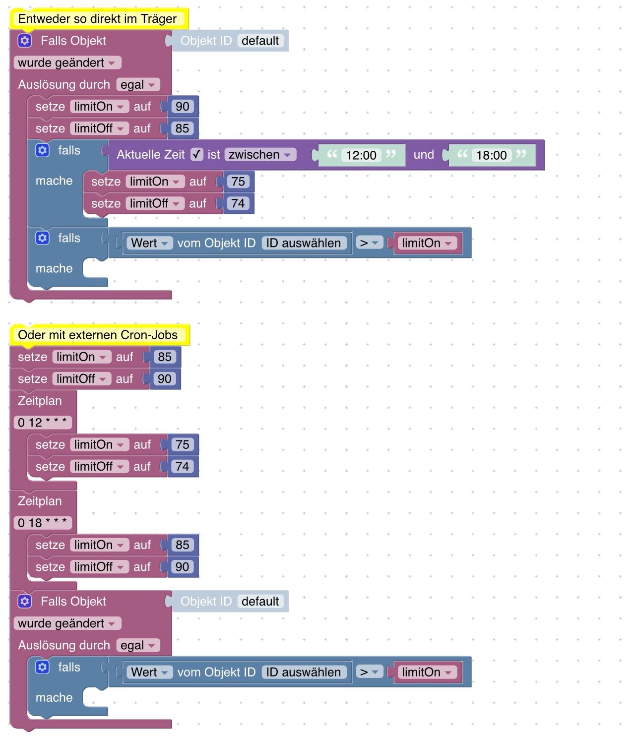

            @schmakus Wie genau macht man das kannst du da mal ein kurzes Beispiel zeigen.
            Ich kenne mich da nicht so aus.
            CodierknechtC SchmakusS 2 Antworten Letzte Antwort
            • D Dirk 4

              @dirk-4
              Prinzipell so. Die Details musst Du dann selbst ausarbeiten ;-)

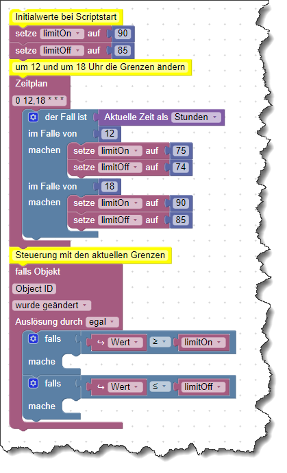

                    @schmakus Ich Danke euch für eure Hilfe!!
                    Ich hab das jetzt gemacht geht super. Mir Fehlt da immer das verständnis wie man sowas umsetzt.
                    Danke nochmal euch allen!!
